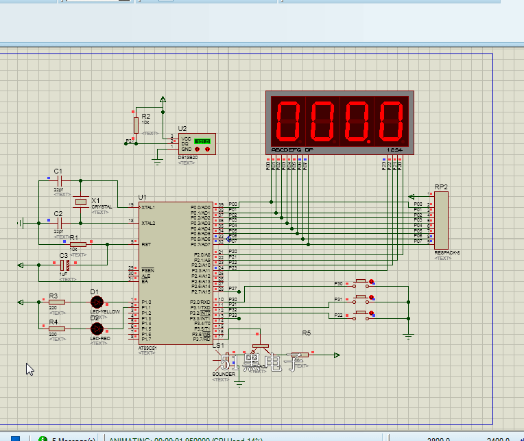

基于51單片機的DS18B20溫度采集(數碼管顯示高低溫報警)仿真程序
ID:678203 發表于 2022-9-26 14:38 | 顯示全部樓層 |閱讀模式
可以通過按鍵調節溫度上下限
帶有報警功能
仿真圖
仿真圖
單片機源程序如下:

ID:11048 發表于 2022-11-18 22:14 | 顯示全部樓層
程序存在一個問題,小于負25度,不閃!
