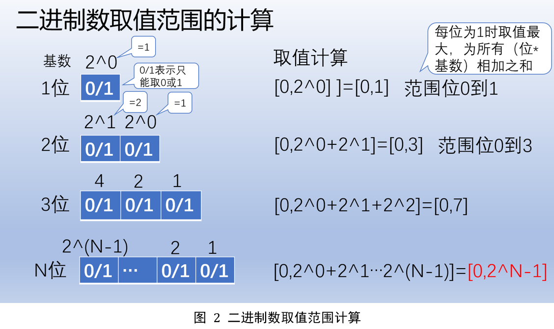

一個N位二進制數(shù)取值范圍計算的公式為[0,2^N-1],如一個只有1位的二進制數(shù)的范圍是0到1,一個2位二進制數(shù)的取值范圍為0到3,一個N位二進制數(shù)的范圍為0到2^N-1。

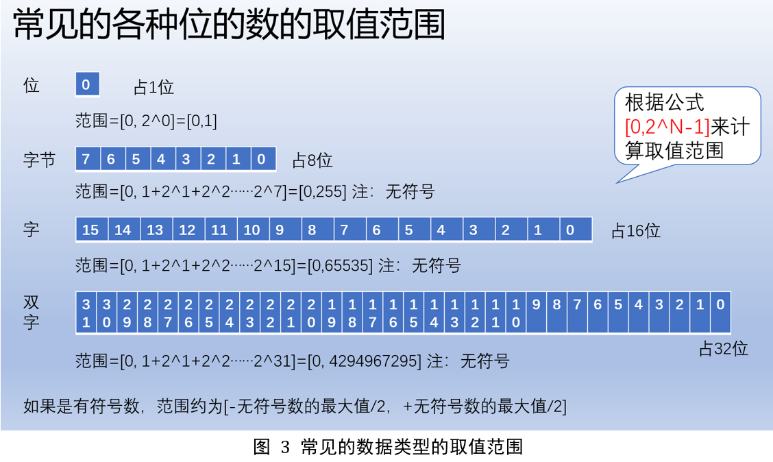

    在單片機開發(fā)里,位、字節(jié)、字、雙字這些數(shù)據(jù)類型比較常見,對于無符號數(shù)來說,這些常見數(shù)據(jù)類型的取值范圍如圖3,即一位二進制數(shù)的取值范圍為0到1,一個字節(jié)的數(shù)的取值范圍為0到255,一個字的取值范圍為0到65535,一個雙字的取值范圍為0到4294967295。
    對于有符號數(shù),因為有負值,所以取值范圍正值部分相對于無符號數(shù)來說大約減半,負值部分約為負的其正值部分。
