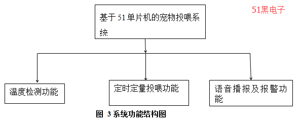

5.1 總方案設計思路
1.1    本設計是以STC89C51單片機作為主控芯片,利用對舵機角度的控制實現喂食功能,用按鍵進行設置喂食時間,LCD液晶顯示屏顯示當前時間以及室內溫度。該系統主要由單片機控制系統、舵機及驅動電路、LCD顯示器、按鍵控制和蜂鳴器控制電路組成。上電檢測后,通過按鍵設置鬧鐘時間也就是喂食時間,控制系統在工作中通過中斷程序不斷檢測時間,當系統時間達到喂食時間時,語音芯片控制蜂鳴器發聲,吸引動物靠近,舵機同時會開始轉動,打開容器的瓶口,食物從瓶口漏出來,瓶口再次回到關閉狀態。
5.2 設計總體結構

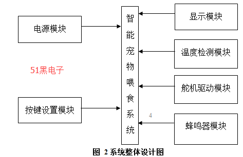

本設計主要包括STC89C51單片機構成的主控芯片、液晶顯示電路、調節按鍵、語音播放,電機驅動等模塊組成。其結構框架如圖 3所示。
5.2.1 主要元器件的選擇
系統硬件主要包括單片機主控模塊、溫度檢測模塊、電機驅動模塊、無線控制模塊、語音模塊、按鍵設置模塊、顯示模塊及電源模塊。
6 功能模塊
主控模塊:以單片機作為主控芯片,此為控制系統核心,用來處理采集到的數據并協調控制整個設計。
液晶顯示模塊:使用LCD1602,主要功能是顯示實時時間以及當前溫度。
電機驅動模塊:使用舵機驅動原理拉動食物容器底蓋進行食物投放。
按鍵模塊:實現對時間的調控,包括實時時間與預定時間。
時鐘模塊:使用時鐘芯片DS1302來顯示實時時間,另外通過外加電源對其進行掉電保護,以保證實時時間的準確性。
蜂鳴器模塊:設定時間到,蜂鳴器工作給寵物造成條件反射。
溫度感應模塊:使用DS18B20溫度傳感器,對室內溫度進行實時測量,通過液晶顯示屏顯示出來。
