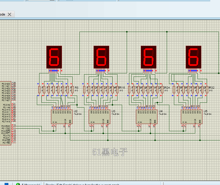

單片機匯編語言動態顯示程序與Proteus仿真圖
ID:1023916 發表于 2022-5-11 16:35 | 顯示全部樓層 |閱讀模式
單片機匯編語言源程序如下:

用的Proteus自帶的編譯器編譯的程序
上圖Proteus8.8仿真pdsprj文件下載: 動態顯示.zip (21.94 KB, 下載次數: 6)
