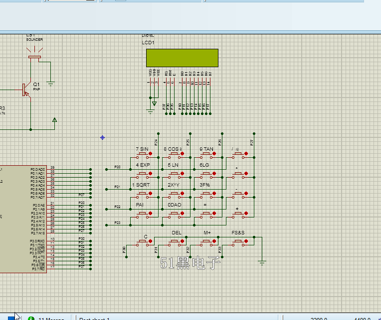

資料包括:
1.Proteus仿真文件,Proteus軟件版本為8.9
2.程序源代碼,C語(yǔ)言編譯器為keilv4
3.實(shí)現(xiàn)的功能:
   主要是計(jì)算器的基本功能和科學(xué)計(jì)算器許多功能,用最少的按鍵實(shí)現(xiàn)最多的計(jì)算功能,包括三角函數(shù)、指數(shù)、開(kāi)根號(hào)以及天文數(shù)字、角度轉(zhuǎn)換的運(yùn)算,此外還帶有記憶功能。
   系統(tǒng)用20個(gè)按鍵實(shí)現(xiàn)這些功能。
單片機(jī)源程序如下:

  158.     }
  159.     else
  160.     {
  161.     read_date();
  162.     write_com(0xc0);    //關(guān)閉復(fù)用提示
  163.     write_date(' ');

  336.                     return(keyment);
  337.                 }
  338.                 else      //更新存儲(chǔ)的數(shù)據(jù)或輸出存儲(chǔ)的數(shù)據(jù)
  339.                 {
  340.                     keyment='n';
  341.                     press=1;
  342.                     sc=0;
  343.                     shift();
  344.                     while(save==0);
  345.                     return(keyment);
  346.                 }
  347.             }
  348.         }
  349.         else if(sfyong==0)     //計(jì)算器時(shí)為復(fù)用功能鍵
  350.         {
  351.             delay(5);
  352.             if(sfyong==0)
  353.             {
  354.                 beep=1;
  355.                 delay(200);
  356.                 beep=0;
  357.                 keyment='h';
  358.                 press=1;
  359.                 while(sfyong==0);
  360.                 return(keyment);
  361.             }return(0);
  362.         }else return(0);    //無(wú)鍵按下返回null
  363.         return(0);
  364. }
  365.
  366. /**************計(jì)算器復(fù)位****************/
  367. void fuwei()
  368. {
  369.     uchar idata j,i;
  370.     write_com(0x0f);     //lcd設(shè)置
  371.     write_com(0x01);
  372.     write_com(0x80);
  373.     resultdate=0;
  374.     for(i=0;i<2;i++)
  375.     {
  376.         date[i]=0;bfun[i]=0;pai[0][i]=0;pai[1][i]=0;fsym[i]=0;futojiao[i]=0; //各標(biāo)志置 0
  377.         for(j=0;j<14;j++)  //字符數(shù)組初始化
  378.         {
  379.             bdate[i][j]='\0';
  380.         }
  381.     }
  382.     count=0;    //各標(biāo)志置0
  383.     count_num=0;
  384.     proc=0;
  385.     ferror=0;
  386.     eqsign=0;
  387.     sc=0;
  388.     savesign=0;
  389.     ywei=0;
  390.     press=0;
  391.     on_symbol=0;
  392. }
  393.
  394. /**************error處理******************/
  395. void callerror(void)
  396. {
  397.     uchar idata i;
  398.     write_com(0x01);
  399.     write_com(0x80);
  400.     write_str("     error!     ");
  401.     for(i=0;i<200;i++)
  402.     delay(25); //持續(xù)顯示 1s
  403. }
  404. /*************函數(shù)組前符號(hào)處理************/
  405. uchar funqian(void)    //輸入函數(shù)前檢查是否錯(cuò)誤
  406. {
  407.     if((bdate[ferror][0]=='+'||bdate[ferror][0]=='-')&&count==1)
  408.     {
  409.         fsym[ferror]=bdate[ferror][0];
  410.         bdate[ferror][0]='\0';
  411.         bdate[ferror][1]='\0';
  412.         count=0;
  413.     }
  414.     if(bdate[ferror][0]!='\0'||bfun[ferror]!=0)//錯(cuò)誤輸入方式處理
  415.     {
  416.         callerror();
  417.         huifu();
  418.         return(1);
  419.     }
  420.     return(0);
  421. }
  422. /****************撤銷上次輸入****************/
  423. void huifu(void)
  424. {
  425.     uchar j,pro;    //pro變量用于恢復(fù)proc
  426.     if(proc!=0)proc--;
  427.     pro=proc;
  428.     fuwei();
  429.     proc=pro;
  430.     for(j=0;j<proc;j++)calculator(process[j]); //依次恢復(fù)之前的操作
  431.     return;
  432. }
  433. /*****************運(yùn)算符預(yù)處理*****************/
  434. void  cullars(uchar csym)
  435. {
  436.     read_date();     //看第二組是否有輸入
  437.     ferror++;              //檢錯(cuò)標(biāo)志+1
  438.     continu=csym;     //存儲(chǔ)運(yùn)算符號(hào)
  439.     if(ferror==2&&state<0x43){callerror();huifu();return;}// 第二組無(wú)輸入且ferror=2,錯(cuò)誤
  440.     if(ferror==2&&state>0x42) //第二組有輸入且ferror=2,則進(jìn)行連續(xù)計(jì)算
  441.     {
  442.         press=1;     //模擬按鍵'='和'M+';將本次的計(jì)算結(jié)果作為下一次計(jì)算的第一組
  443.         process_date('=');
  444.         press=1;
  445.         process_date('m');
  446.         ferror=1;    //恢復(fù)現(xiàn)場(chǎng),避免變化
  447.         if(continu=='^'||continu=='%'){process[proc]='h';
  448.                proc++;process[proc]=continu;proc++;}
  449.         else{process[proc]=continu;proc++;}   //恢復(fù)連續(xù)計(jì)算過(guò)程
  450.     }
  451.     if(continu=='%'){write_str(" f");}else write_date(' ');
  452.     write_date(continu);//將用與連續(xù)計(jì)算的運(yùn)算符號(hào)取出
  453.     ywei=0;
  454.     savesign=0;
  455.     count_num=1;     //組標(biāo)志加1
  456.     count=0;   //輸入計(jì)數(shù)清零
  457.     on_symbol=continu;  //運(yùn)算符號(hào)調(diào)用
  458.     write_com(0xc2);
  459.     return;
  460. }
  461. /*************輸出存儲(chǔ)數(shù)據(jù)預(yù)處理************/
  462. char  memory(void)
  463. {
  464.     if((bdate[count_num][0]=='+'||bdate[count_num][0]=='-')&&count==1)//符號(hào)處理
  465.     {
  466.          ssym[count_num]=bdate[count_num][0];
  467.          bdate[count_num][0]='\0';
  468.          bdate[count_num][1]='\0';
  469.          count=0;
  470.     }
  471.     if(bdate[count_num][0]!='\0'){callerror();huifu();return(1);} //錯(cuò)誤輸入方式處理
  472.     return(0);
  473. }
  474. /**************按鍵功能主處理****************/
  475. void process_date(uchar press_date)
  476. {
  477.     if(form==0){write_com(0x0f);form=1;}   //顯示方式切換 光標(biāo)閃爍
  478.     if(eqsign==1&&press==1)fuwei();  //復(fù)位再次計(jì)算,記憶過(guò)程清零
  479.     press=0;
  480.     if(press_date=='c'){huifu();press_date=0;}
  481.     if(press_date==0)return;          //無(wú)按鍵
  482.     process[proc]=press_date;
  483.     proc++;
  484.     calculator(press_date);
  485.     return;
  486. }
  487. /***************按鍵功能子處理***************/
  488. void calculator(uchar press_date)
  489. {
  490.     uchar idata j=0;
  491.     /*************************************/
  492.     if(press_date==('h'))    //復(fù)用鍵
  493.     {
  494.         sc=~sc;     //按鍵功能切換,sc為1時(shí)調(diào)用函數(shù)
  495.         shift();     //顯示與關(guān)閉復(fù)用提示
  496.     }
  497.     /*************************************/
  498.     else if((press_date<='9'&&press_date>='0')||(press_date=='.')) //數(shù)字鍵處理
  499.     {
  500.         savesign=0;     //不可更新存儲(chǔ)數(shù)據(jù)
  501.         if(sc==0)     //是否為復(fù)用sc為0,是數(shù)字
  502.         {
  503.             if(count<14-ywei)  //未調(diào)用函數(shù)時(shí)最多輸入14位數(shù),包括小數(shù)點(diǎn)
  504.             {
  505.                 write_date(press_date);
  506.                 bdate[count_num][count]=press_date; //儲(chǔ)存鍵值
  507.                 count++;
  508.             }
  509.             else {callerror();huifu();}  //超出14位出錯(cuò),恢復(fù)
  510.         }
  511.         else switch(press_date)   //復(fù)用時(shí)
  512.         {             //     排錯(cuò)   置函數(shù)標(biāo)志符號(hào) 復(fù)用清零  移位,此時(shí)數(shù)據(jù)只能(14-ywei)位
  513.             case '7':  j=funqian();if(j==1)return;bfun[ferror]='s';sc=0;shift();ywei=4;write_str("sin ");break; //函數(shù)sin
  514.             case '8':  j=funqian();if(j==1)return;bfun[ferror]='c';sc=0;shift();ywei=4;write_str("cos ");break; //函數(shù)cos
  515.             case '9':  j=funqian();if(j==1)return;bfun[ferror]='t';sc=0;shift();ywei=4;write_str("tan ");break; //函數(shù)tan
  516.             case '4':  j=funqian();if(j==1)return;bfun[ferror]='e';sc=0;shift();ywei=4;write_str("exp ");break; //函數(shù)exp
  517.             case '5':  j=funqian();if(j==1)return;bfun[ferror]='l';sc=0;shift();ywei=3;write_str("ln ");break;  //函數(shù)ln
  518.             case '6':  j=funqian();if(j==1)return;bfun[ferror]='g';sc=0;shift();ywei=3;write_str("Lg ");break;  //函數(shù)Lg
  519.             case '1':  j=funqian();if(j==1)return;bfun[ferror]='q';sc=0;shift();ywei=5;write_str("sqrt ");break;//函數(shù)sqrt
  520.             case '0':  j=funqian();if(j==1)return;bfun[ferror]='d';sc=0;shift();ywei=4;write_str("dao ");break; //函數(shù)dao(倒數(shù))
  521.             case '.': if(count==0){ pai[count_num][0]=1;count=14-ywei;     }   //圓周率 pai處理    π前面無(wú)加權(quán)
  522.             else{ pai[count_num][1]=1;count=14;}   //  π前面可以有加權(quán),后面不能跟數(shù)據(jù)
  523.             write_date(247);sc=0;shift();break;
  524.     /************************2和3是雙參數(shù)函數(shù) 當(dāng)運(yùn)算符使用 *************************/
  525.             case '2':  //x^y x的y次方
  526.             cullars('^');   //調(diào)用運(yùn)算符號(hào)處理程序
  527.             sc=0;shift();
  528.             break;
  529.             case '3': //A/B的余數(shù)(雙精度)
  530.             cullars('%');   //調(diào)用運(yùn)算符號(hào)處理程序
  531.             sc=0;shift();
  532.             break;
復(fù)制代碼
Keil5代碼與Proteus8.8仿真下載: 仿真代碼.7z (141.67 KB, 下載次數(shù): 29)
