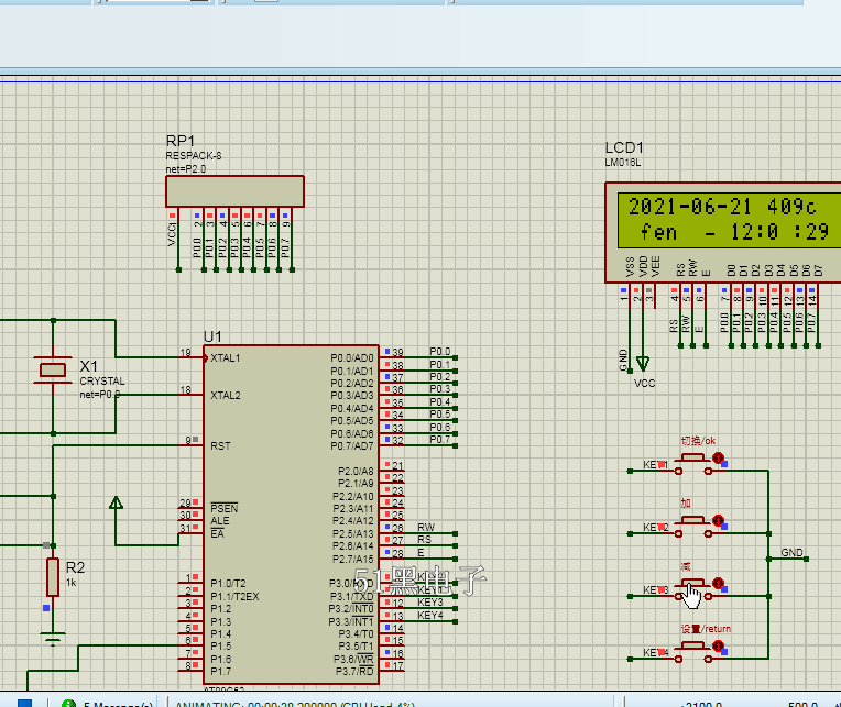

利用單片機定時器做的電子時鐘Proteus仿真代碼 LCD1602顯示

  1. /*設計思路
  2. 1、利用定時器中斷0二十次產(chǎn)生1s時間變量miao增加到60變量分+1并把miao清零,shi同理
  3. 2、第一行左邊顯示年月日,右邊為功能區(qū),‘c’———調(diào)整時間,此時定時器中斷關閉
  4.                                     ‘a(chǎn)’———調(diào)整鬧鐘,此時顯示的是設定鬧鐘的時間,小時和分鐘。
  5.                                     ‘o’———鬧鐘開啟
  6.     第二行左邊為當前調(diào)整的位,分別有 miao shi fen ri yue nian
  7. 3、采用4個按鍵 key1,key2,key3,key4
  8.     在時鐘模式下,調(diào)整區(qū)顯示‘TIME’:
  9.         當長key4兩秒后首先進入時間鐘整預選模式,此時調(diào)整區(qū)顯示‘clock’,此時單擊key1即可確定進入時間調(diào)整模式,
  10.         此時功能區(qū)顯示的是當前調(diào)整的位,按key1切換,key2,3進行調(diào)整,調(diào)整完畢后單擊key4退出調(diào)整模式
  11.         再次長按key4進入下一個預調(diào)整界面,調(diào)整區(qū)顯示‘a(chǎn)larm’,此時表示設置鬧種,方法與時鐘相同
  12.         再次長安key4進入鬧鐘開關界面,調(diào)整區(qū)顯示‘onoff’,此時單擊key1可以開啟或關閉鬧鐘,‘o’表示開啟
  13.         再次長按,即可退出調(diào)整模式,調(diào)整區(qū)顯示‘TIME’
  14. 4、第一行日期后面顯示光照強度,0~102;
  15. */

(七)Protues仿真圖
在protues里面我找不到XPT2046芯片,就沒有畫它的電路。下面附上開發(fā)板的ADC電路圖
《電子時鐘》
四、軟件設計(一)按鍵操作邏輯
1、LCD顯示區(qū)域劃分
2、按鍵分布
3、按鍵操作邏輯
(1)、首先,這是正常的時鐘模式,右下角顯示TIME
(2)、長按設置鍵可以選擇模式,左下角模式調(diào)整區(qū)clock,按key1 OK鍵進入時鐘調(diào)整模式
(3)、進入時鐘調(diào)整模式后,繼續(xù)按key1切換要調(diào)整的位,同時右上角功能顯示區(qū)域顯示字母c,功能調(diào)整區(qū)會顯示需要調(diào)整的位,同時會閃爍,按加減鍵會進行相應的加減。
(4)、調(diào)整完畢后按設置/return鍵返回,在次長按設置/return鍵,進入鬧鐘調(diào)整界面,功能調(diào)整區(qū)會顯示alarm。
(5)、按切換/ok鍵進入鬧鐘調(diào)整模式,右上角功能顯示區(qū)域會顯示字母a,調(diào)整方式與是時鐘模式相同。
(6)、鬧鐘設置完畢后,按設置/return鍵退出,再次長按進入鬧鐘開關界面,功能調(diào)整區(qū)域顯示onoff,按切換/ok鍵開關鬧鐘,鬧鐘打開后右上角功能顯示區(qū)域會顯示字母o。再次長按設置鍵就會退出。
2、設置掃描函數(shù)
(1)流程圖
3、按鍵掃描函數(shù)
(1)程序圖
本人初學,僅供參考,存在錯誤和不足之處,請大家回帖多多指教,切勿照搬,文件下載:
