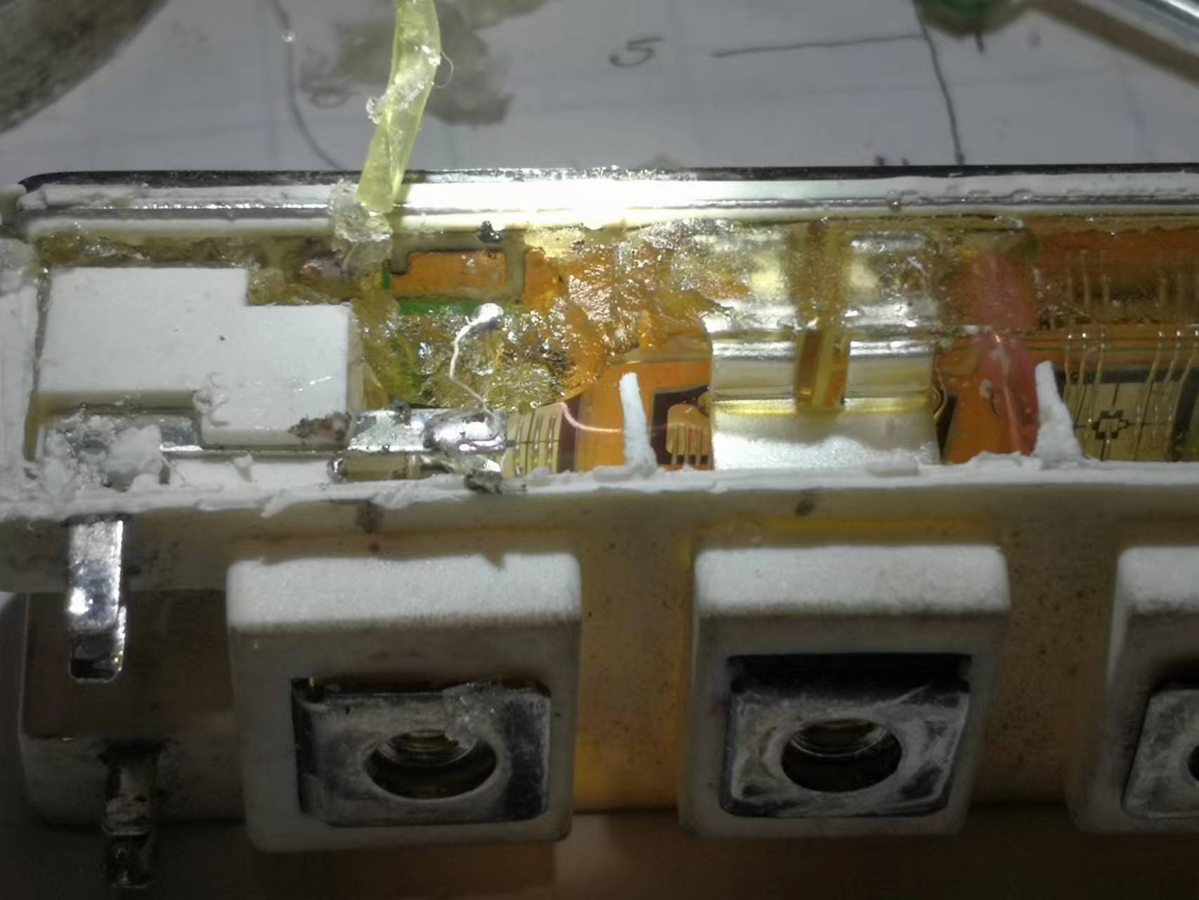

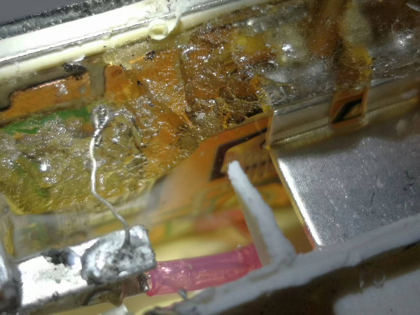

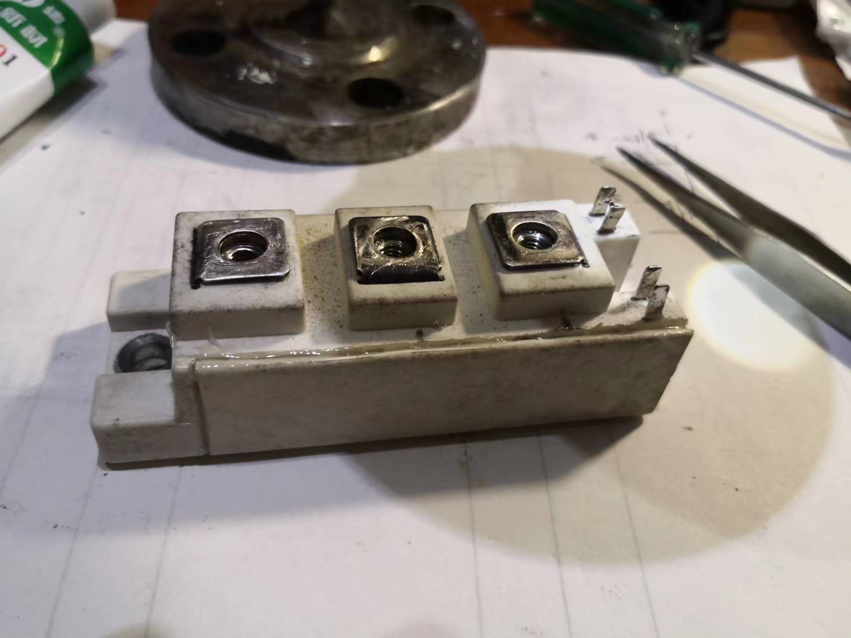

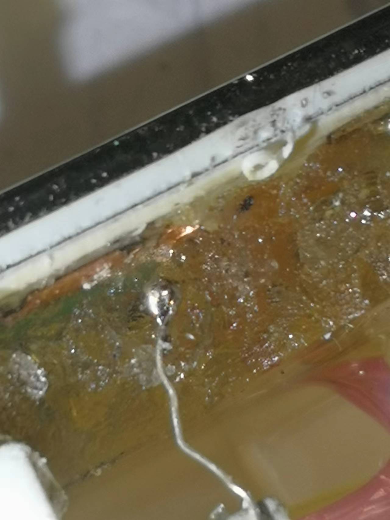

拆了一只IGBT,里面晶瑩剔透
ID:673920 發表于 2022-4-21 19:42 | 顯示全部樓層 |閱讀模式
里面晶瑩剔透

都是膠!

環氧樹脂吧?

應該是導熱用的

這是可控硅,不是igbt

導熱硅膠,像果凍

當年在公司拆了好多炸機的IGBT,敲掉外殼賣銅板。鼻涕一樣的硅膠是用來防水的,芯片焊在高導熱陶瓷基板上,鋁線連接。電極用螺栓連接,配用的螺絲長了,還會頂壞內部。

膠是保護芯片的,與外界隔絕。潮氣、灰塵等的影響。
