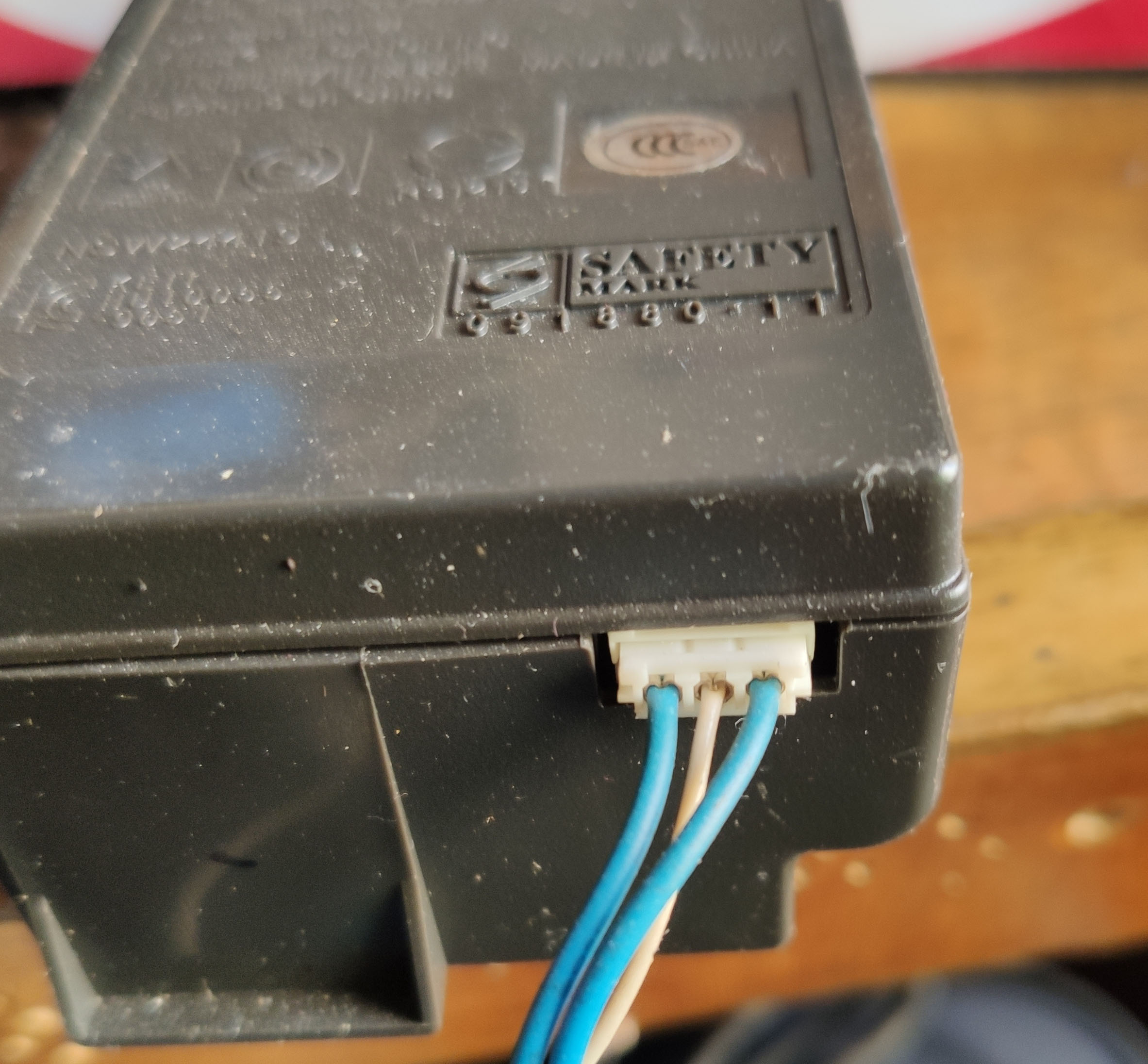

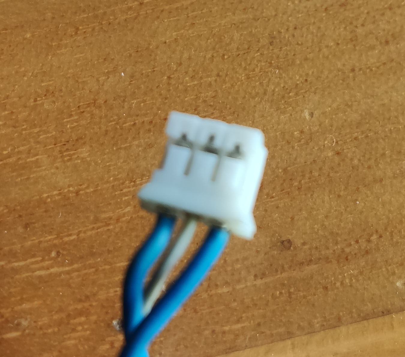

從佳能打印機拆下一個電池
標記輸入是 24V 1A
問題輸入出3根線
二根藍白都是8V呀。
藍色加藍色是0V
這個電源怎么是這樣的呀,怎么到24V呀?
這個8V可以用嗎?

ID:96682 發表于 2022-3-24 22:56 | 顯示全部樓層
很明顯這電源適配器電路出現故障了

ID:985522 發表于 2022-3-25 16:05 | 顯示全部樓層
從線的顏色看應該是一條底線 兩條電源線
ID:1013052 發表于 2022-3-26 10:00 | 顯示全部樓層
根據你的線路標識,中間的是共地線,左右是12V﹢-,  這個可以測量一下,請問你是要接入打印機主板上插口,一般插口都是一一對應的。 如果不放心可以用萬用表測一下。希望對你有幫助!
ID:149451 發表于 2022-3-26 20:26 | 顯示全部樓層
搞個假負載(電子負載),通過近1A輸出,看8V是否穩的住,能穩壓說明是好的,否則壞了。

ID:299872 發表于 2022-3-28 16:12 | 顯示全部樓層
wc86110 發表于 2022-3-24 22:56
很明顯這電源適配器電路出現故障了
好的打印機拆的,新打印機的加黑盒才400,
單買墨盒就380,
ID:299872 發表于 2022-3-28 16:14 | 顯示全部樓層
Hephaestus 發表于 2022-3-24 21:39
有你拍照片上論壇發帖子的時間,用萬用表早就測完了。
測過,2個8V,兩藍色是8V.
我就是奇怪,標的24V,怎么是二個8V。
ID:299872 發表于 2022-3-28 16:16 | 顯示全部樓層
zion 發表于 2022-3-26 10:00
根據你的線路標識,中間的是共地線,左右是12V﹢-,  這個可以測量一下,請問你是要接入打印機主板上插口, ...
二個藍線都8V,不是12V。萬用表測過。
打印機是好的拆的,就是墨了。
奇怪這電池標記怎么是24V。

ID:887371 發表于 2022-3-29 14:05 | 顯示全部樓層
可能白色線是使能線,接地后才輸出24V。
