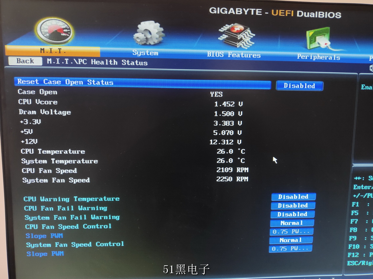

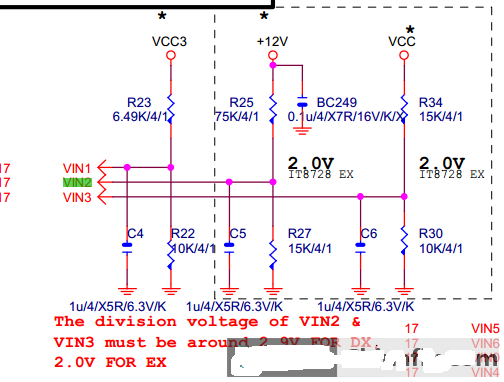

技嘉主板:GA-F2A85XM-DS2故障:最早是按開機無反應,修3.3V開機電路后換分壓電阻正常使用一段時間后,開機轉一會就停,發現是ATX電源綠線是路線,電源板綠色線接口處氧化,不想用這個電源。更換另一個電源后,12V比原先的略高一些使用一段時間后,同樣也是開機掉電,琢磨了好久時間發現是OR31分壓電阻,從標準15K歐姆增大至17.8K歐姆,造成分壓后從標準2.0V變成2.52V,進入BIOS發現是15V多才發現是這個問題的。至此按下開機風扇轉幾圈就無反應且再按也無反應只有拔電源再插才又轉一下風扇的故障,就此算是修好了,為此分享給各位黒友共享經驗。

這個IO芯片是128腳的,絲印正面從左下角逆時針數,與電路圖的排序有區別。故障引腳為127腳。12V-75K/4/1電阻-IO127腳,GND-15K/4/1-IO127腳。
