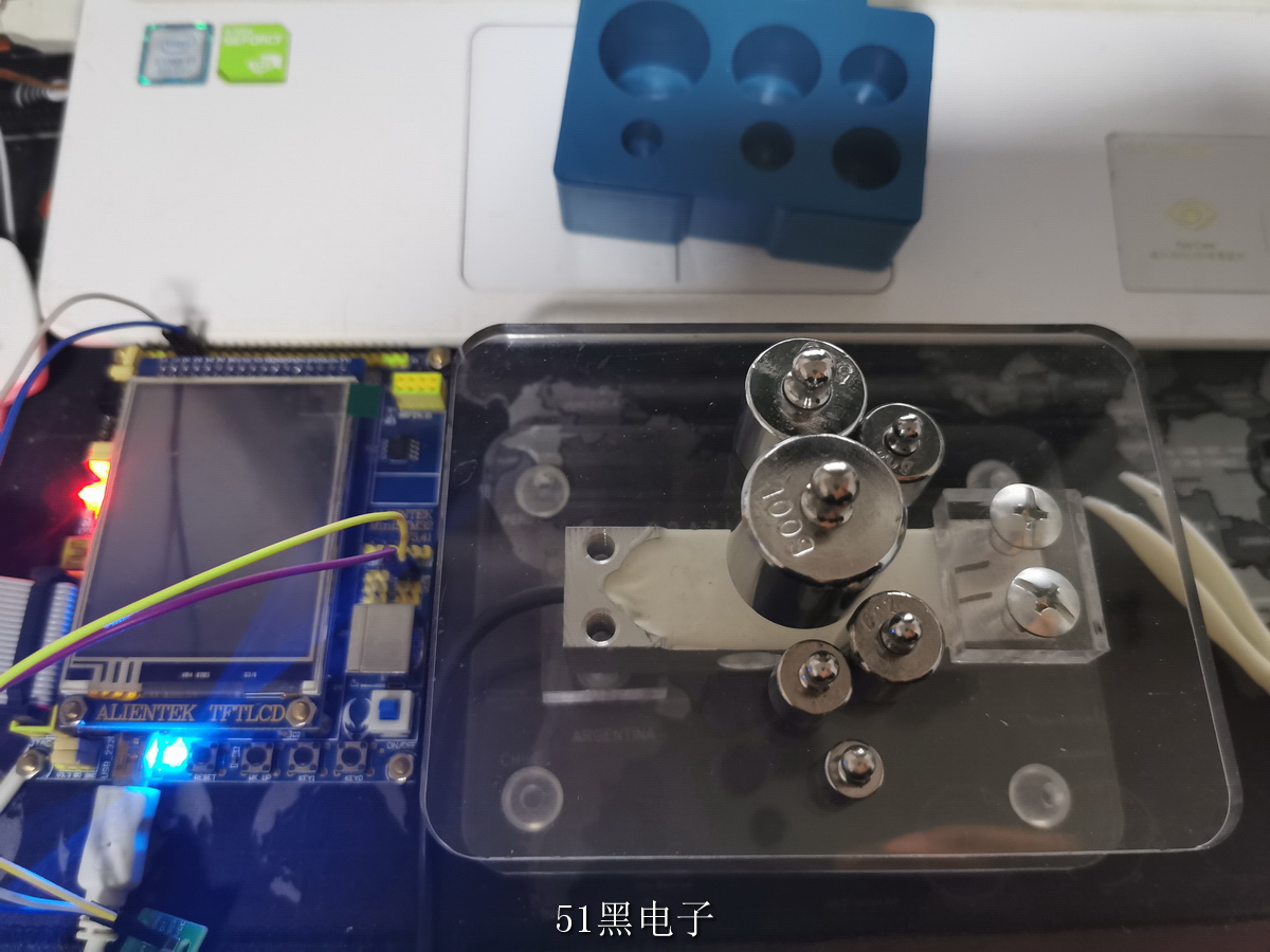

硬件包含:STM32f103rct6開發板、HX711模塊、帶亞克力板的20kg壓力傳感器、砝碼(100g、50g、20g、20g、10g、5g)。
HX711接線:

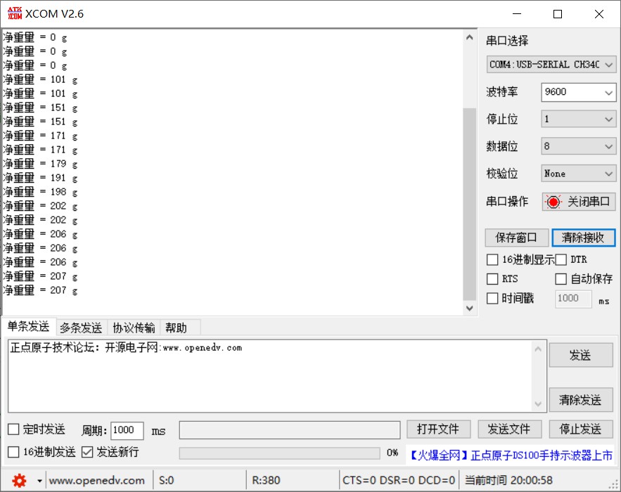

實驗中測得的數據通過串口打印出來

制作出來的實物圖如下:
205g砝碼
205g砝碼
串口
串口
