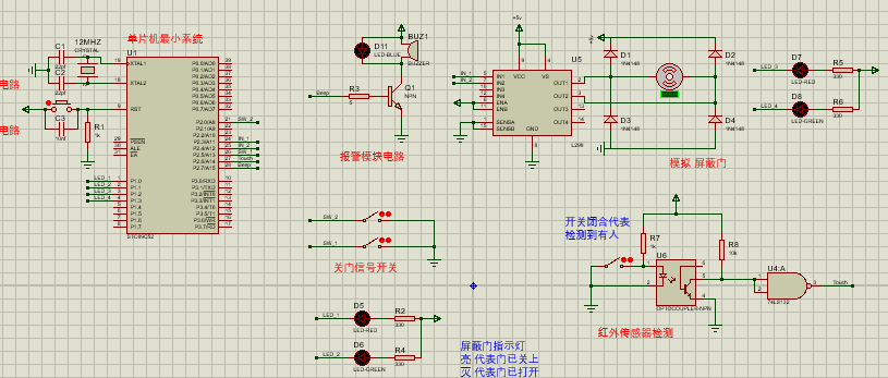

基于單片機(jī)的電磁屏蔽門Proteus仿真源程序 開關(guān)模擬紅關(guān)門外傳感器檢測
ID:752061 發(fā)表于 2022-1-22 10:36 | 顯示全部樓層 |閱讀模式
電磁屏蔽門是屏蔽設(shè)備最為關(guān)鍵的屏蔽部件。是工作人員和設(shè)備進(jìn)出的主要通道。在確保屏蔽效能的前提下,它的可靠性、穩(wěn)定性、實(shí)用性以及美觀性將至關(guān)重要,本設(shè)計(jì)以單片機(jī)為核心,采用紅外感應(yīng)實(shí)現(xiàn)屏蔽門的關(guān)與開。仿真與原程序齊全。
屏蔽門指示燈
亮 代表門已關(guān)上
滅 代表門已打開
單片機(jī)源程序如下:

本人初學(xué),僅供參考,存在錯(cuò)誤和不足之處,請(qǐng)大家回帖多多指教,切勿照搬,文件下載:
