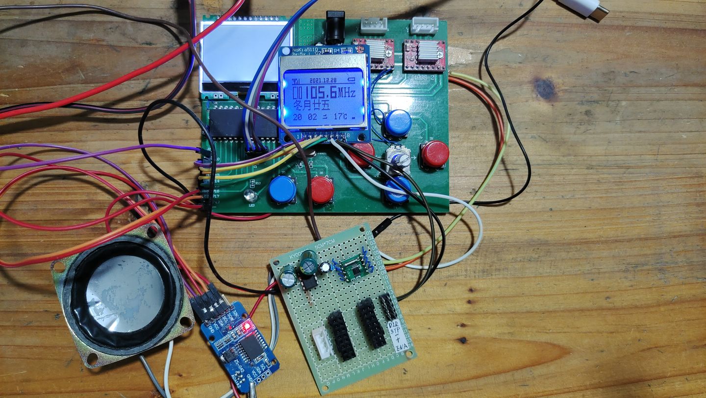

      本人從小喜歡收音機,曾經在讀初中時(90年代),用一年時間攢了40多元,買了一部小收音機,當時每天放學都收聽廣播;在幾年前也曾經用TEA5767制作過一臺簡單的數碼管收音機,當時做好后由于工作原因,后來送給別人了,現在有時間用點功夫制作一臺實用的收音機:硬件用:STC12LE5A32S2,RDA5807,5110屏,DS3231,TDA2822. 能顯示廣播頻率,日歷(農歷,節氣),時間,溫度,還有音量顯示 。
    為什么選用RAD5807,因為這個模塊內含電子音量控制,不用另加電子音量了,這次制作見有多年前買的5110屏沒有用,現在用上,但是實驗后發覺并
理想,1,字太小,2,有缺劃現象,3,顯示不是很清晰。畢竟這些是有些年代的產物,以后還是用COG12864制作比較好;現在用一塊實驗板做出來了,過些日子,打樣一些板子,做一個外殼裝起來就好了。控制比較簡潔,主要用一個編碼器進行調臺,選臺,音量控制;時鐘設置用電腦串口寫入。

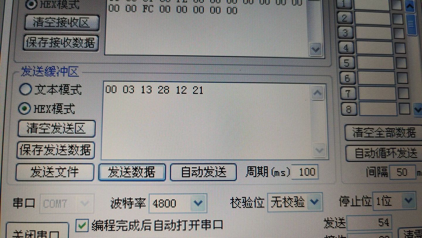

串口發送時鐘數據
串口發送時鐘數據
全部硬件
全部硬件

RDA5807 居然可以音量調節,我剛做了一個,加了數字電位器。
ID:283361 發表于 2021-12-29 09:47 | 顯示全部樓層
我剛做了一個加了數字電位器,有點多余了,
ID:409674 發表于 2021-12-29 21:39 | 顯示全部樓層
是的,有電子音量就不用后加硬件了,今天裝殼后DS3231采集溫度不準確;看來要加NTC在殼側邊采集溫度
才行,這個5110屏要放棄了,要改用COG12864.
