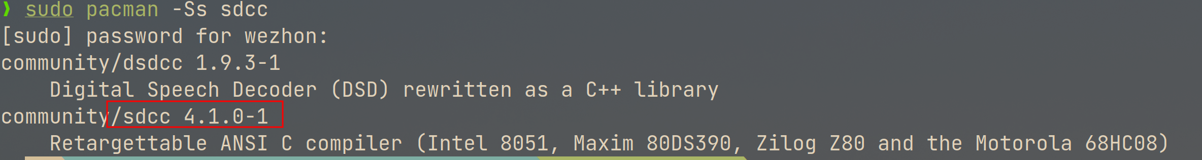

下載sdcc,根據你的linux發行版的包管理工具下載sdcc,當然你也可以下載源碼編譯安裝。
stcflash是一個基于python的小工具,所以你需要提前準備python環境。

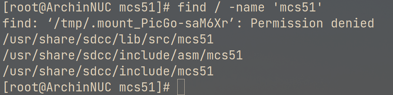

  1. #include<mcs51/8051.h>     // 注意sdcc和keli的庫文件地址不一樣

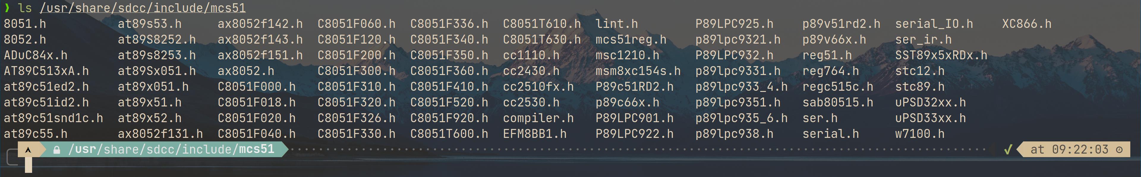

在Keli下引用引腳定義是#include <reg51.h>,而sdcc則是#include <mcs51/8051.h>
詳細頭文件見末尾。

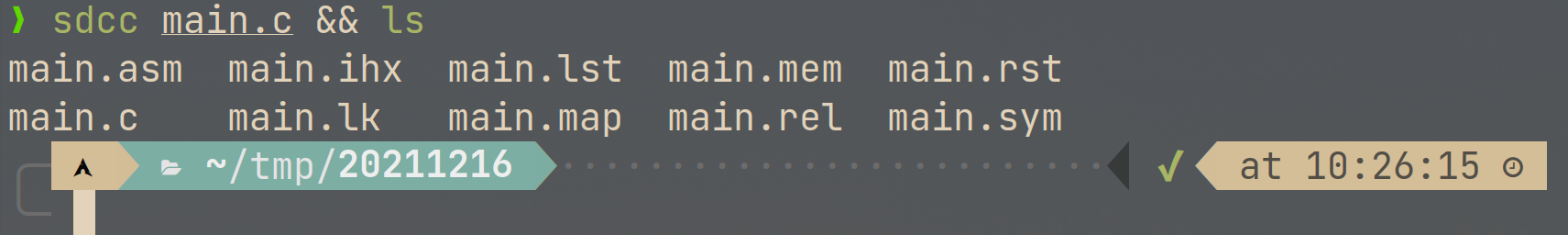

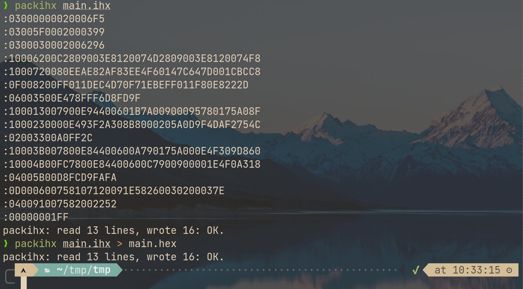

編譯文件的命令不是gcc而是sdcc
可以看到sdcc并沒有生成hex文件,而是生成ihx文件。所以還需要使用`packihx`命令生成。

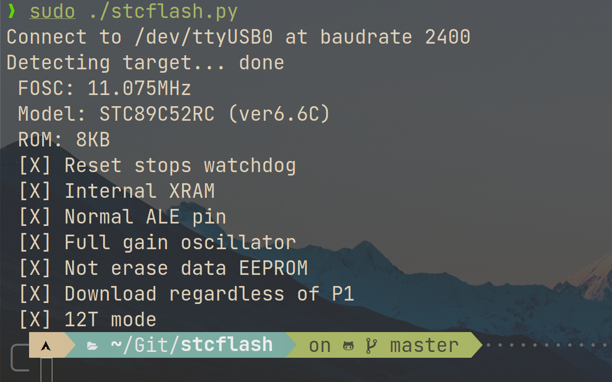

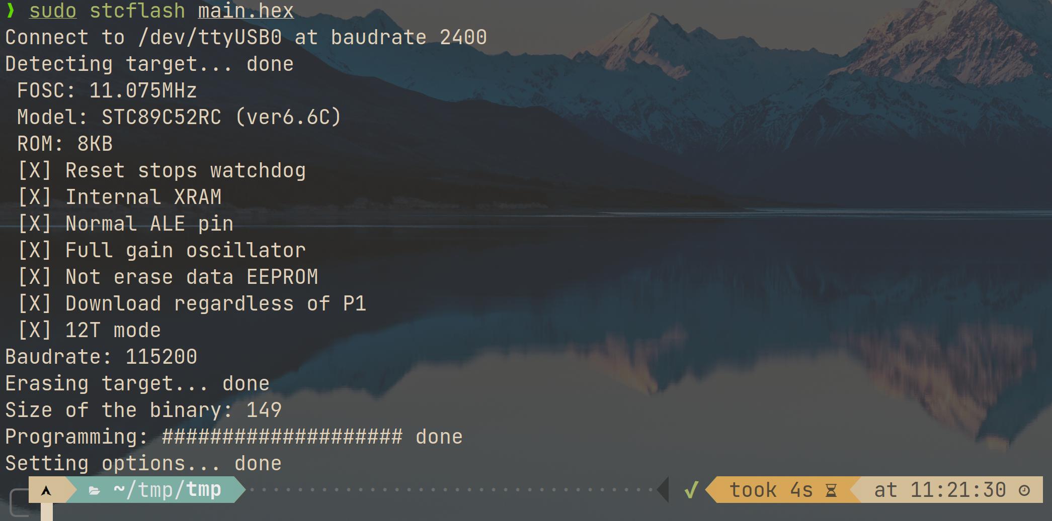

stcflash 燒錄到單片機
stcflash需要serial模塊支持,所以需要安裝pyserial
  1. pip3 install pyseria
直接運行程序可以檢測單片機,注意需要root提權。
命令后接文件把文件燒錄到單片機。
