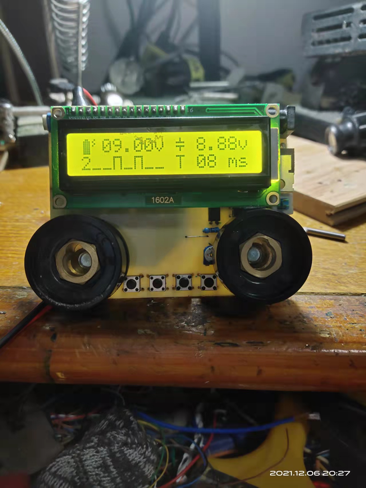

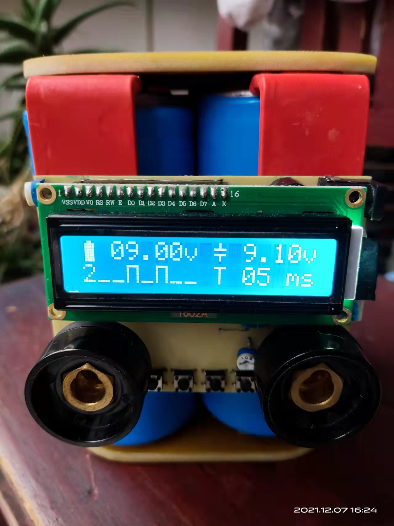

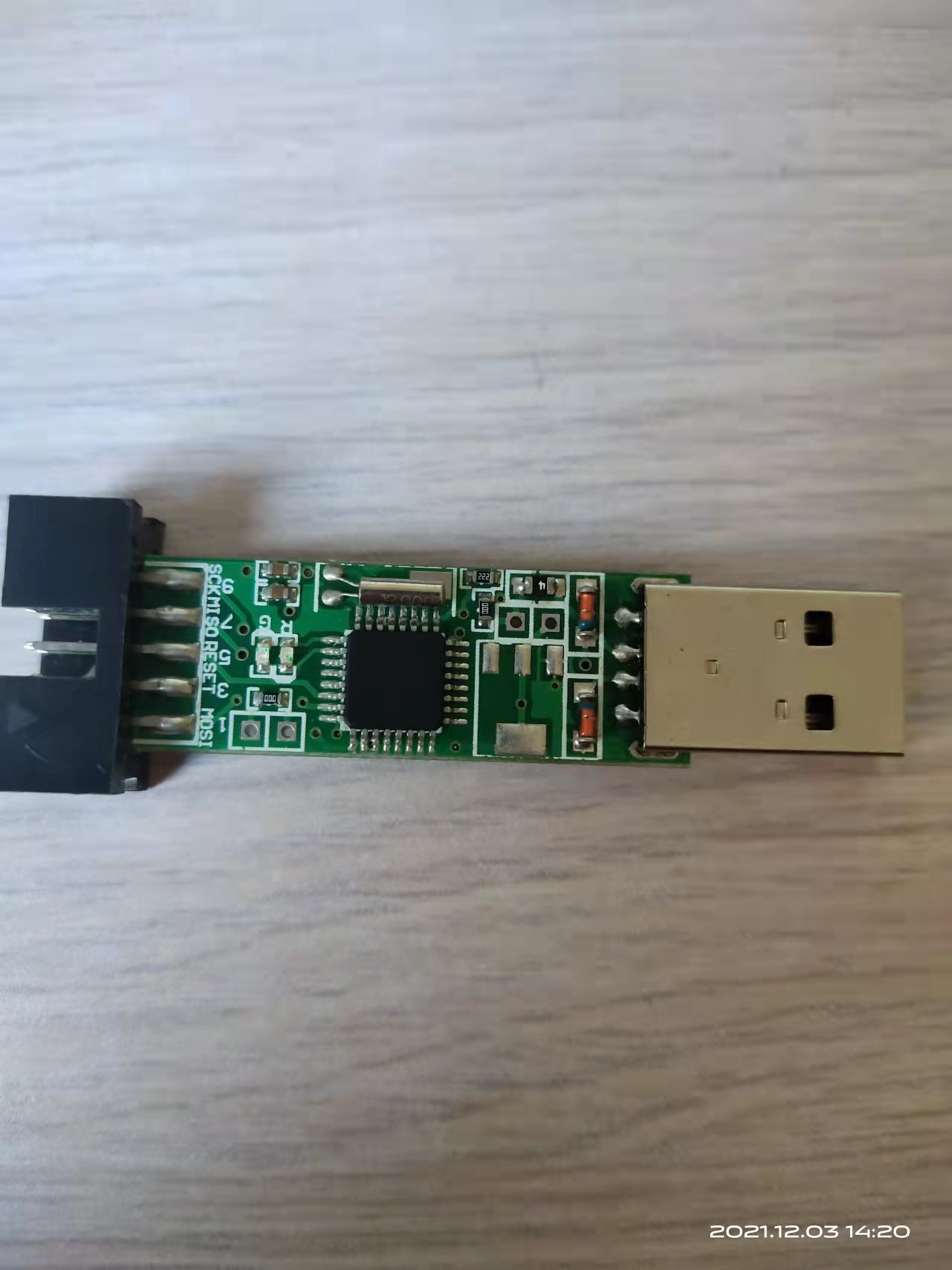

沒事從網上買了法拉電容,很舊于是又買了熱縮管套上法拉電容,好看一點,有兩個電容內阻很大扔了,從以前買實驗板送的下載器拆了個ATmega8做點焊機控制芯片,程序用CVAVR編寫用1602液晶做顯示,試焊了一下5ms可以焊牢固,效果不錯

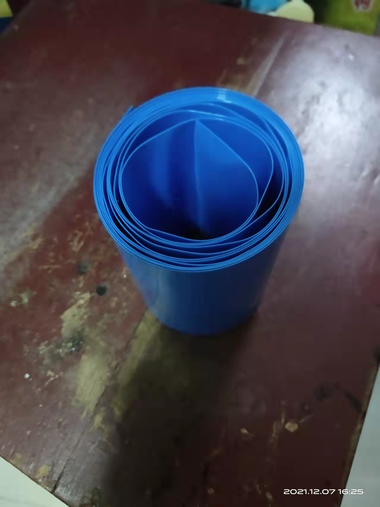

網購的熱縮管

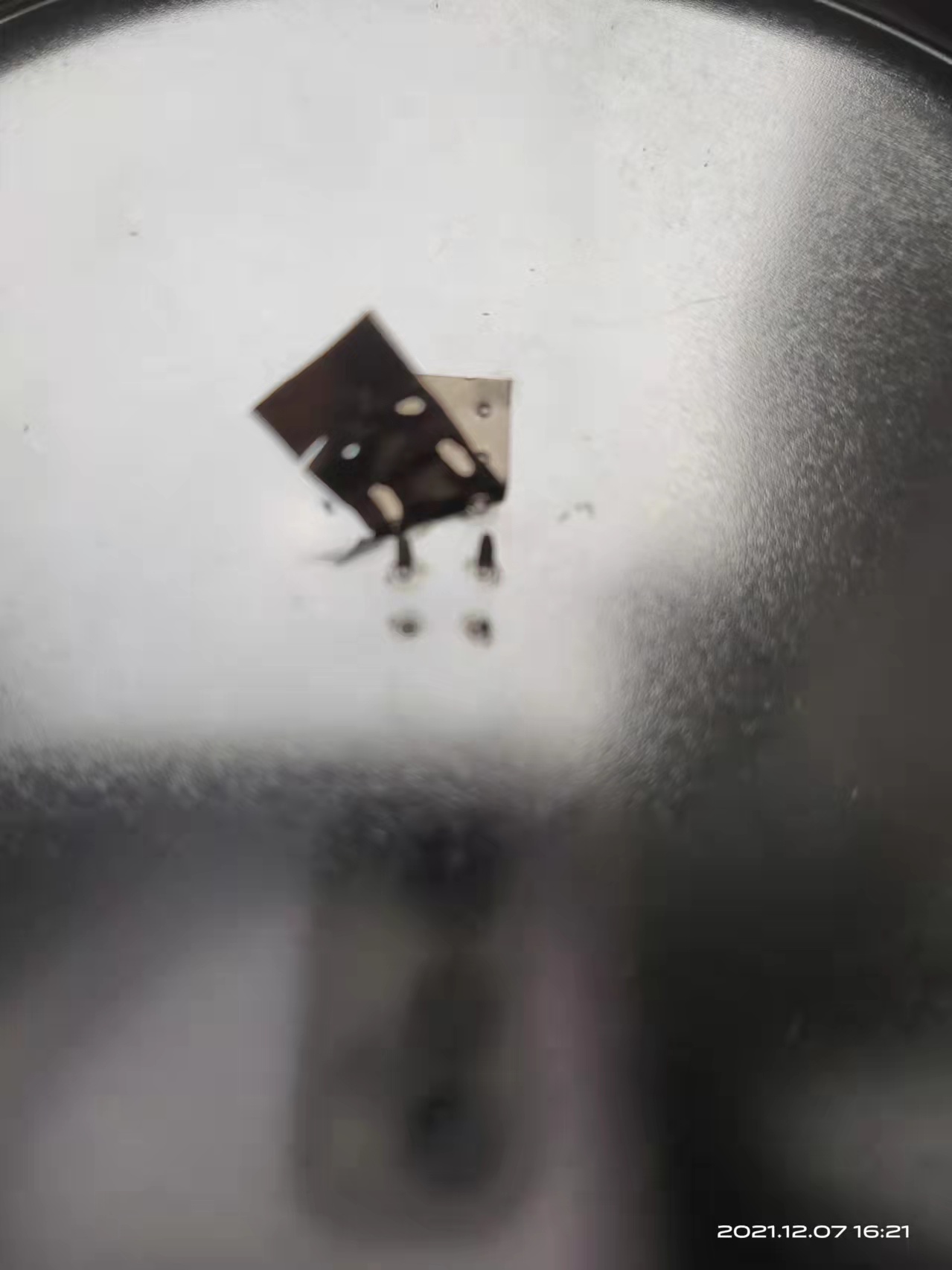

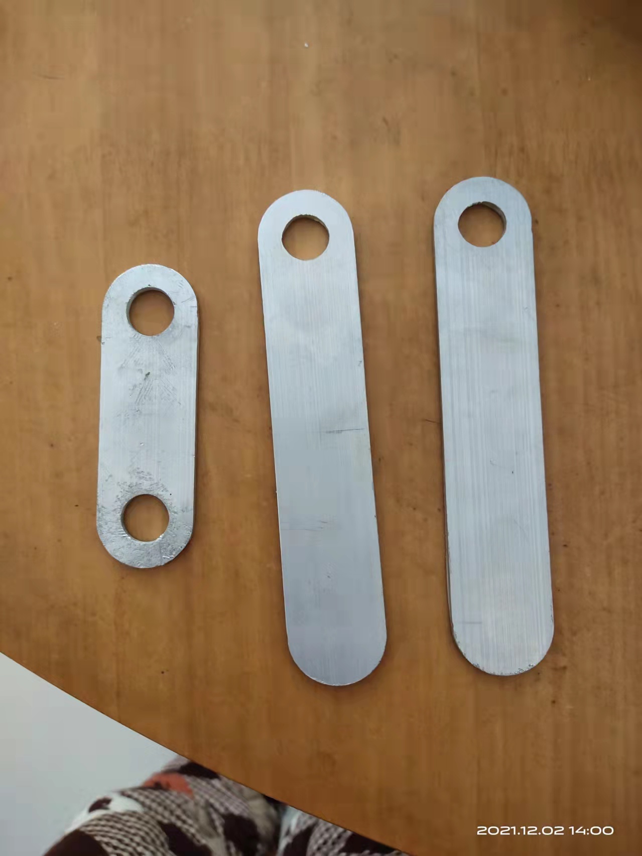

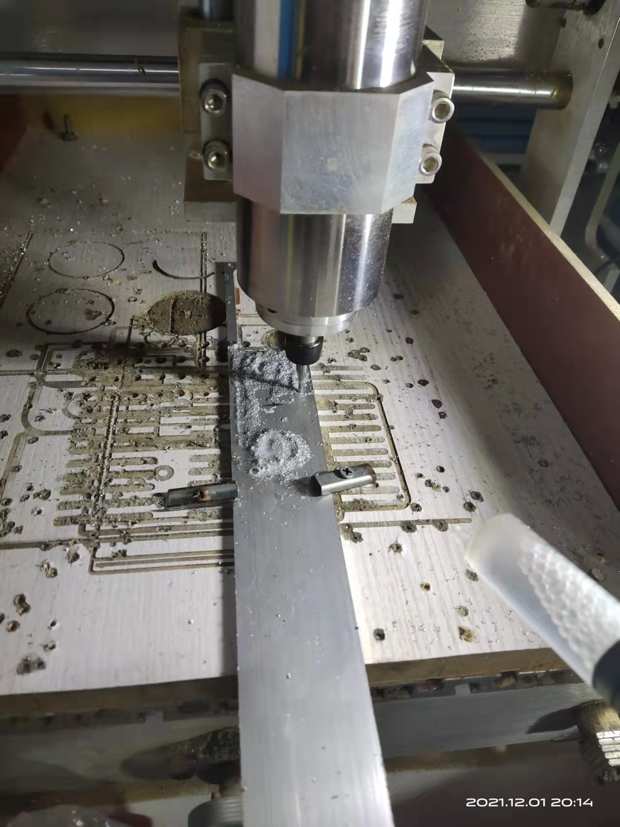

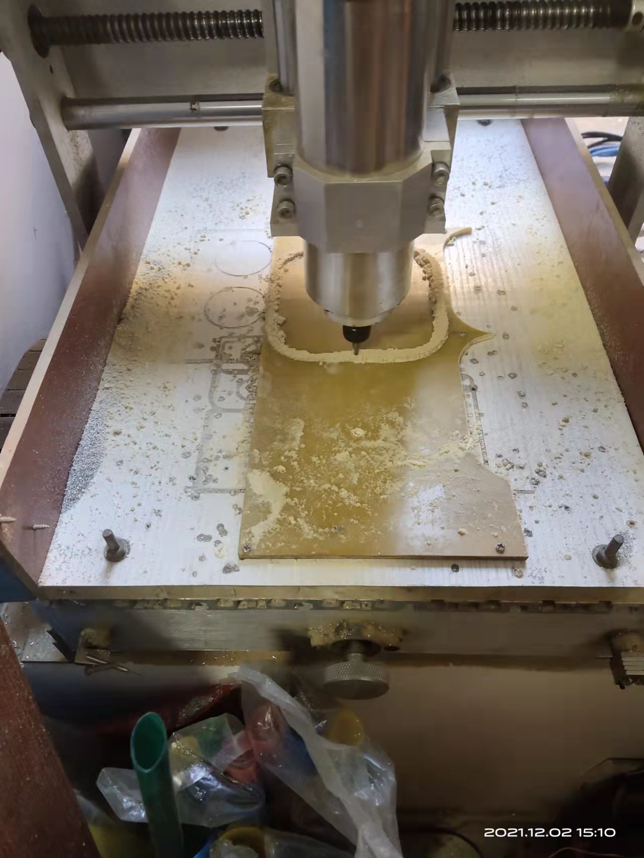

加工連接片

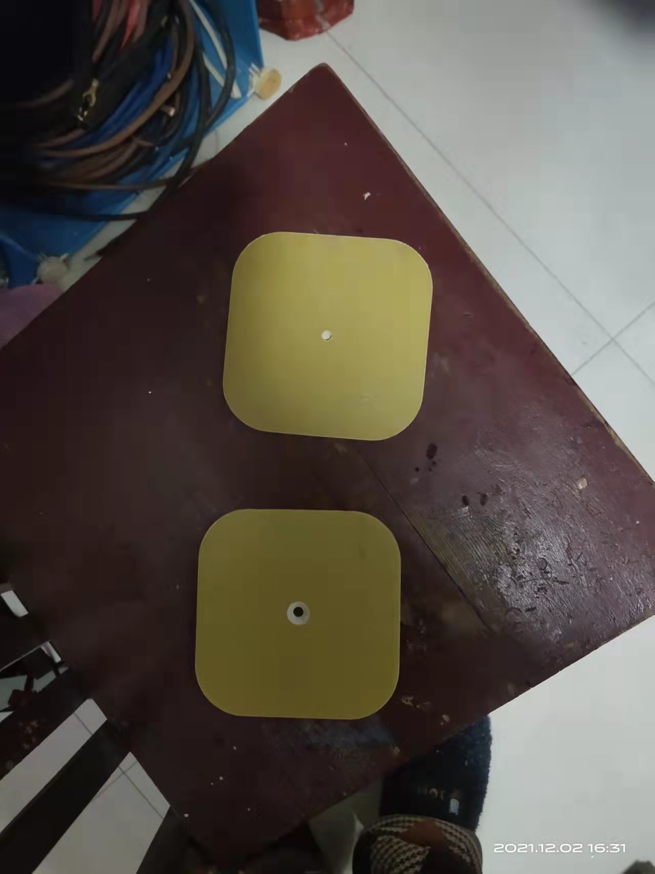

加工的上下壓板
加工好的連接片
加工好的上下壓板

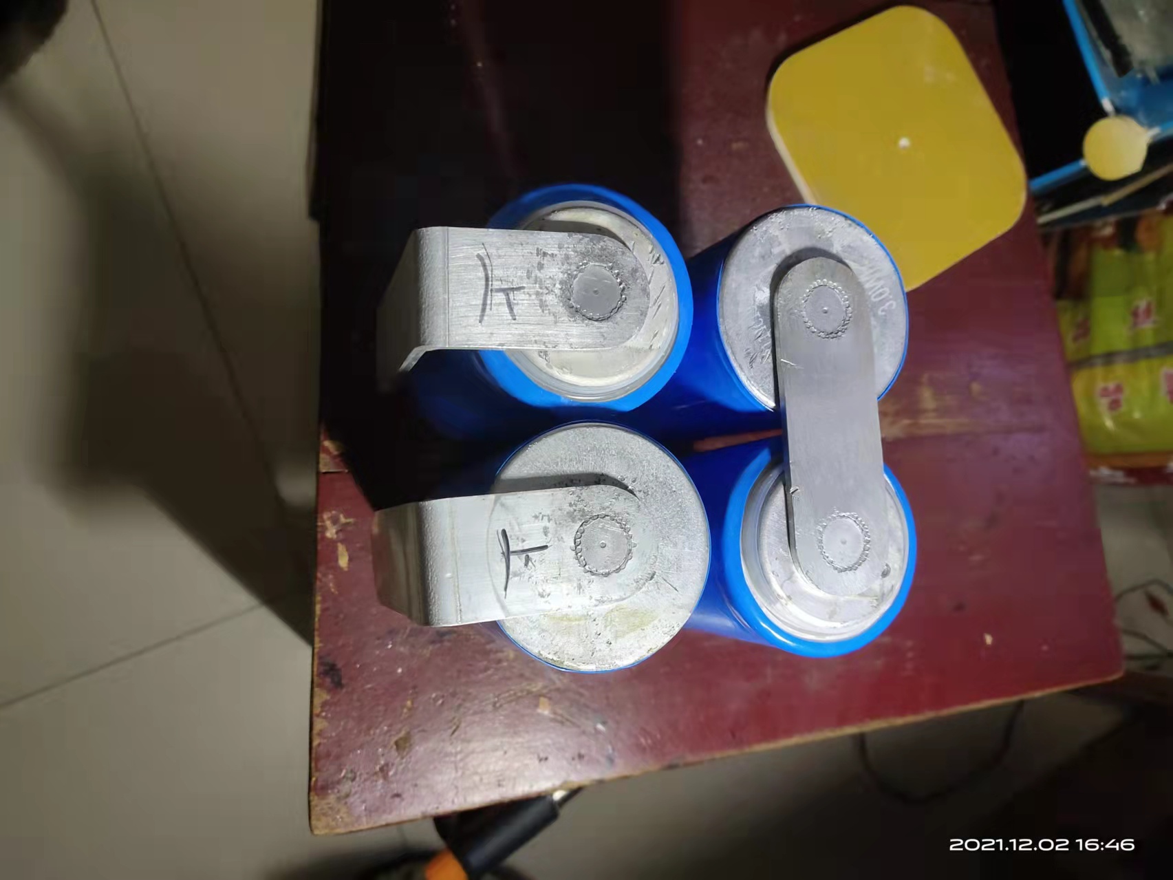

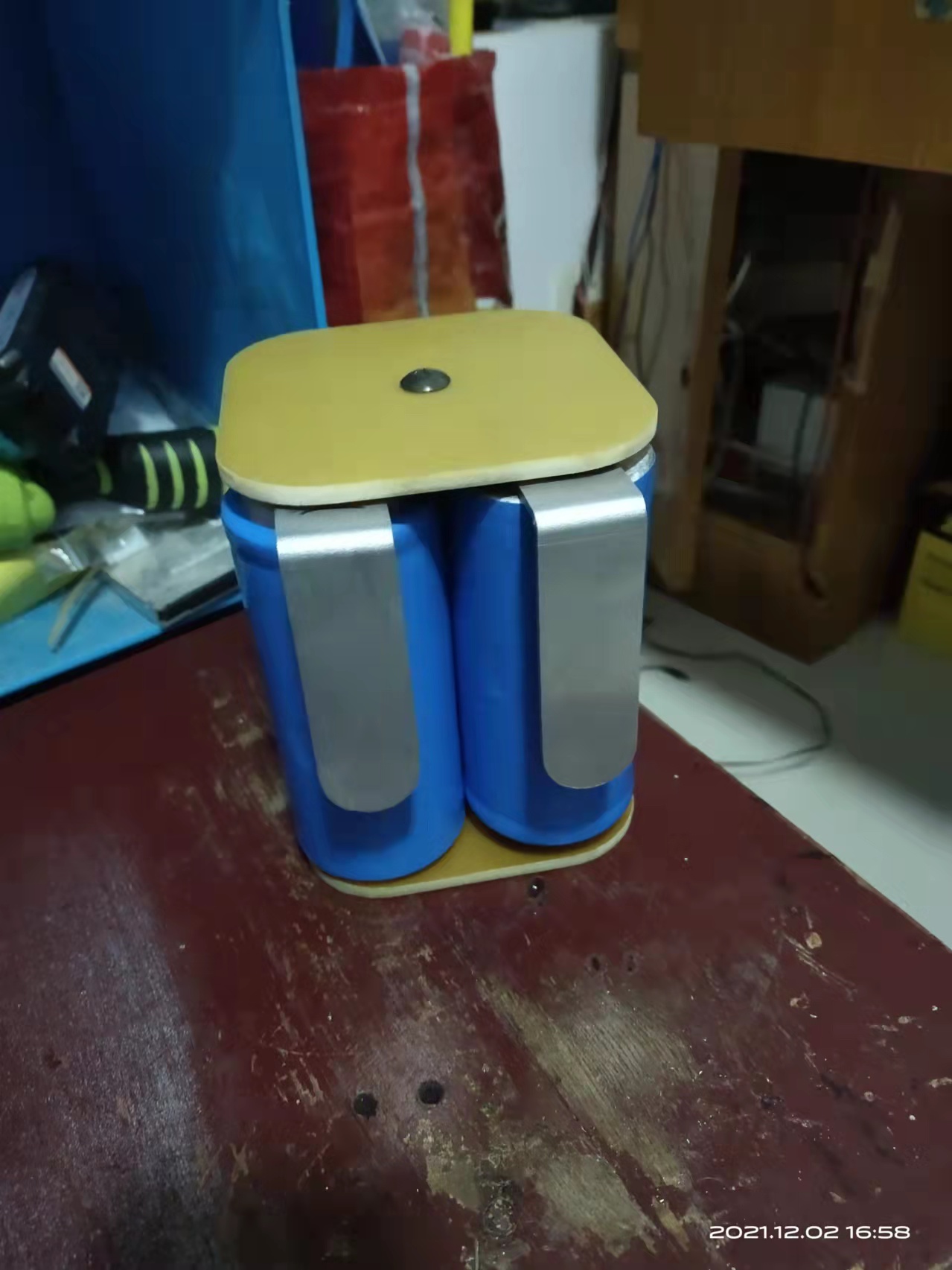

組裝中的電容
組裝好的電容

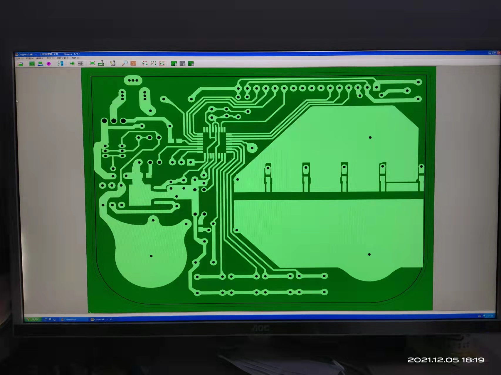

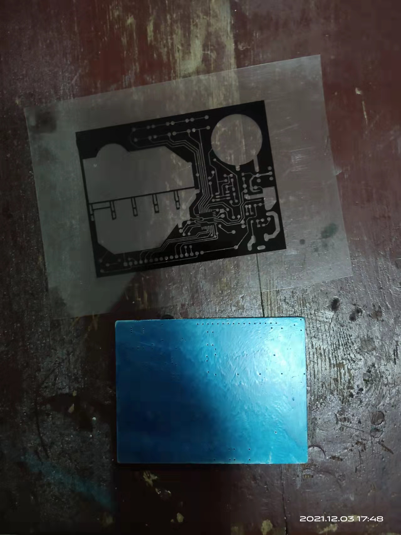

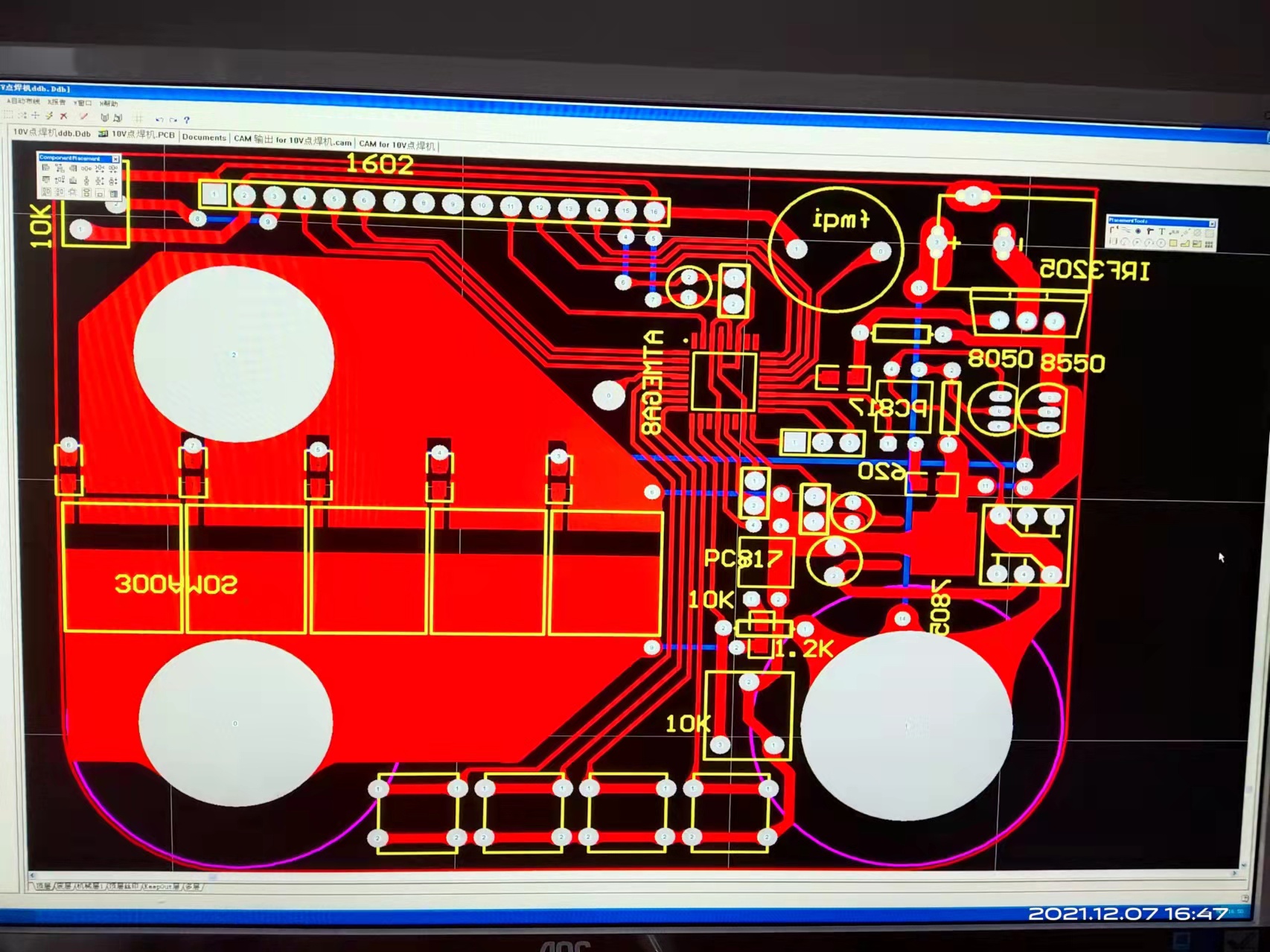

設計的PCB

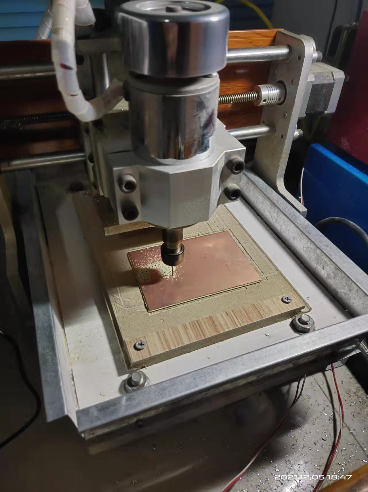

生成PCB鉆孔與外框切割文件
PCB板鉆孔
打印的菲林
焊接完成的PCB

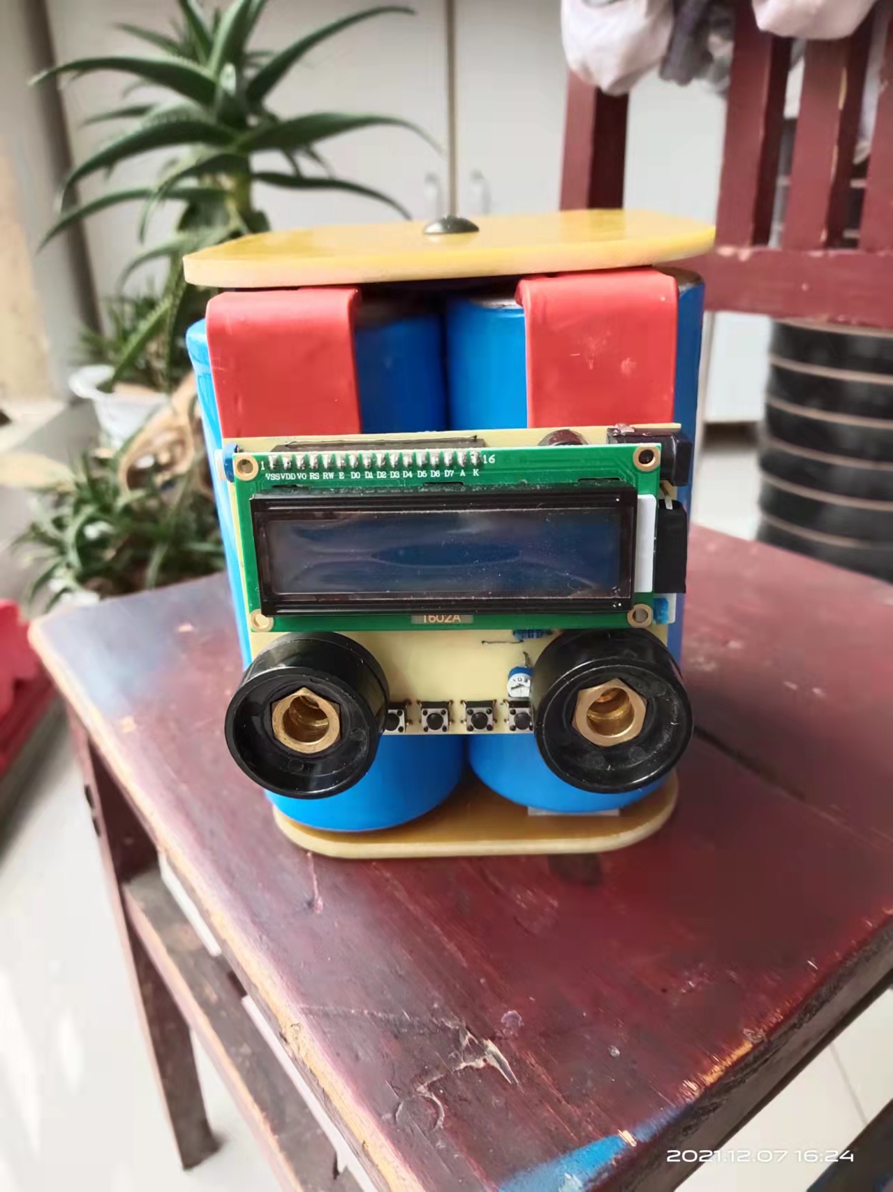

組裝好的點焊機1
組裝好的點焊機2
組裝好的點焊機3
組裝好的點焊機4

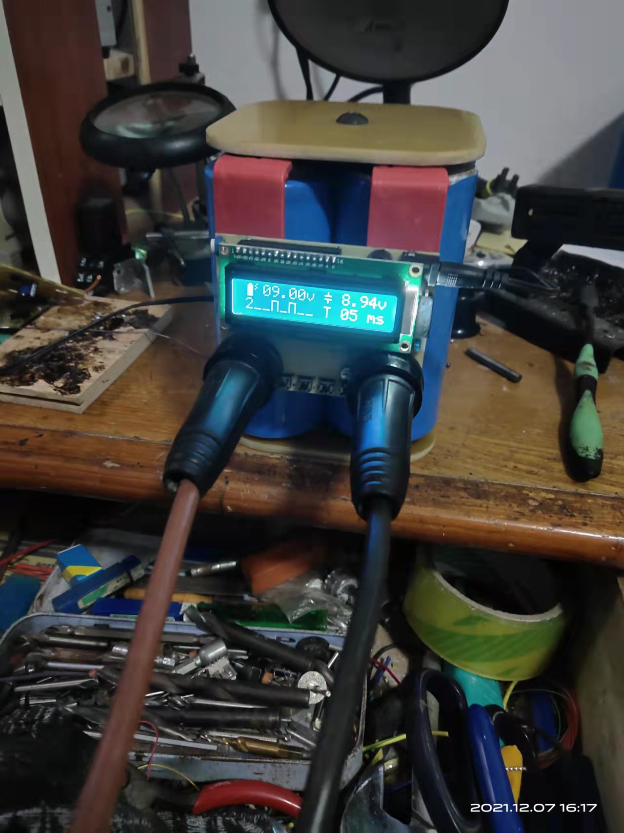

試焊的效果
