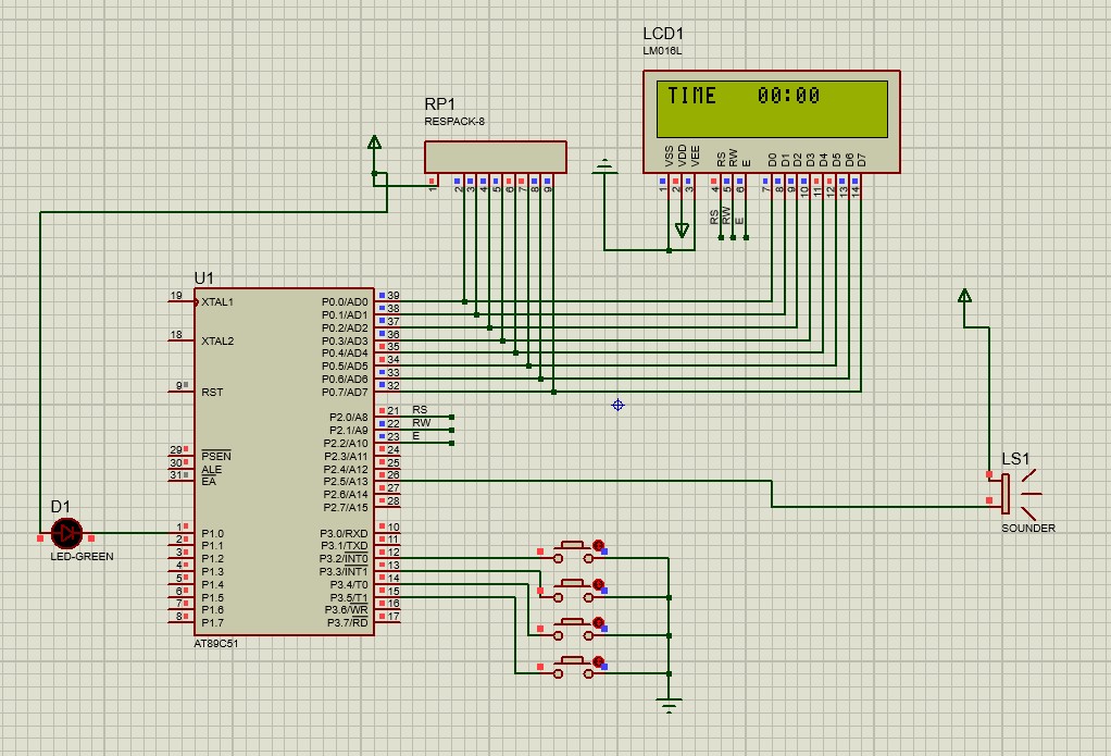

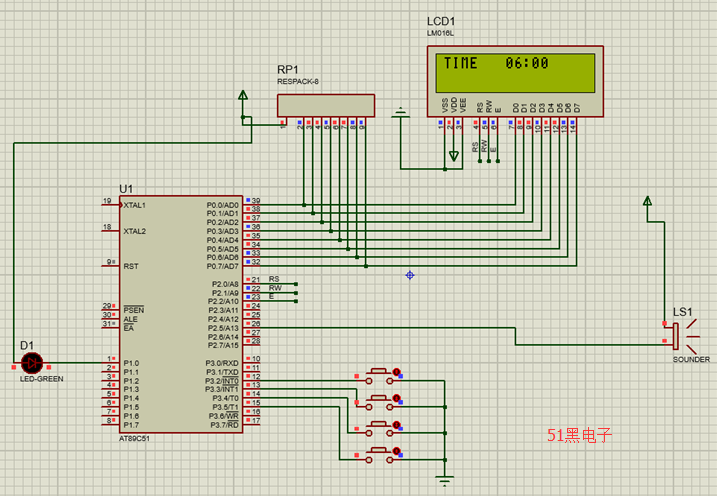

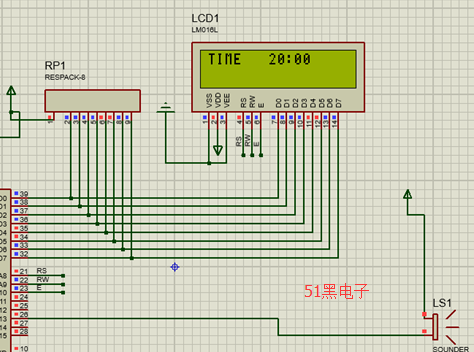

字符型LCD(16×2)顯示器,顯示格式為“TIME 分分:秒秒”。
⑵ 用4個按鍵操作來設(shè)置當(dāng)前想要倒計數(shù)的時間。
   ⑶ 一旦按下鍵則開始倒計數(shù),當(dāng)計數(shù)為0時,發(fā)出一陣音樂聲。
   ⑷ 程序執(zhí)行后工作指示燈LCD閃動,表示程序開始執(zhí)行,按下操作鍵K1~K4動作如下:
            ● K1---可調(diào)整倒計數(shù)的時間1~60分鐘。
            ● K2---設(shè)置倒計數(shù)的時間為5分鐘,顯示“0500”。
            ● K3---設(shè)置倒計數(shù)的時間為10分鐘,顯示“1000”。
            ● K4--設(shè)置倒計數(shù)的時間為20分鐘,顯示“2000”
   ⑸ 復(fù)位后LCD的畫面應(yīng)能顯示倒計時的分鐘和秒數(shù),此時按K1鍵,則在LCD上顯示出設(shè)置畫面。此時,若:
   ● 按K2鍵---增加倒計數(shù)的時間1分鐘。
   ● 按K2鍵---減少倒計數(shù)的時間1分鐘。
   ● 按K4鍵---設(shè)置完成。
單片機源程序如下:
