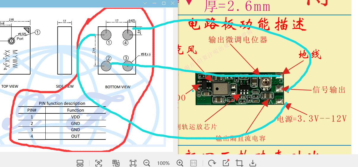

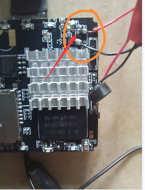

首先講一下大概的情況。我的行車記錄儀的硅麥是藏在殼子里的,錄制的聲音小,我想自己接根線引到殼子外面。就把原來的硅麥扣掉了,露出四個焊點,但是這四個焊點沒有標識,我用駐極體咪頭試了試,找出紅線黑線接的位置,焊接上能有聲音。如下圖 1.jpg

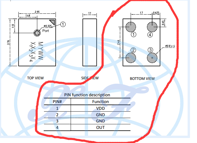

因為我不知道這四個點是干啥的,自己百度了一下硅麥的焊點,猜測應該是這樣的,如下圖

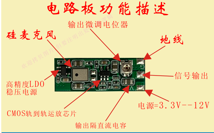

我又從某一個寶買了個聲音放大的硅麥模塊,不知道怎么接,如下圖
我感覺應該這樣接線,不知道對不對?如下圖藍線
我用駐極體測的接線點和我百度的接線點一樣嗎?我買的硅麥模塊這樣接對嗎?謝謝各位大神

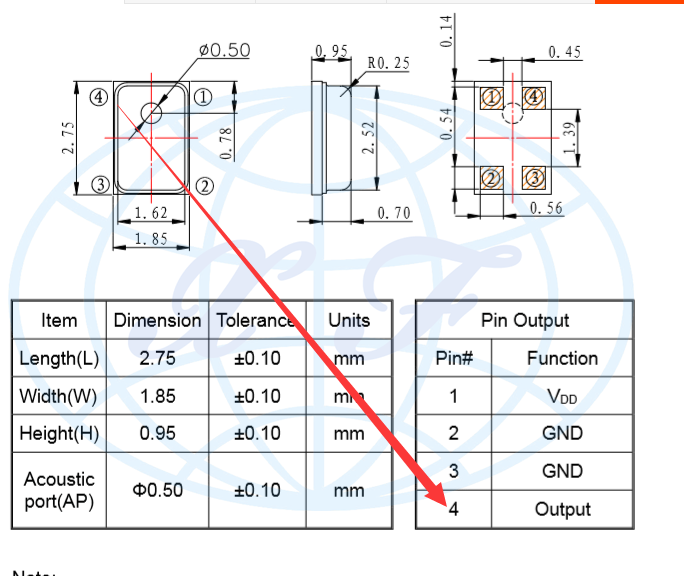

為啥我的駐極體的咪頭,沒接到(4)OUT上,也有聲音呢》
(1)(3)不是只是正負極嗎?
為啥接到(1)(3)上有聲音呢?
