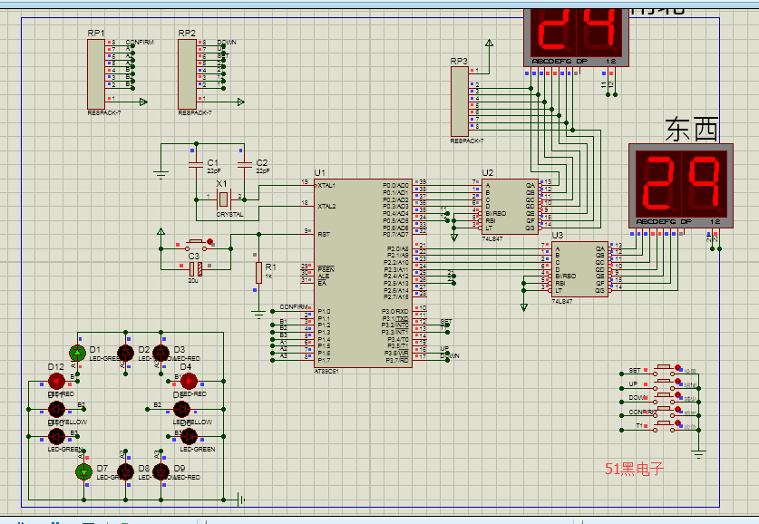

ID:808939 發(fā)表于 2021-8-13 20:56 | 顯示全部樓層 |閱讀模式

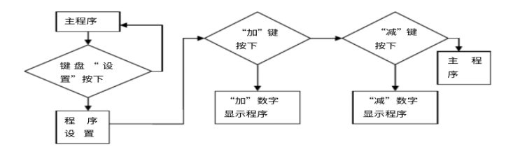

本設(shè)計以AT89C51單片機為主控模塊,主要由按鈕開關(guān),數(shù)碼管,發(fā)光二極管組成,利用匯編語言編寫程序來模擬對十字路口的交通管理,南北方向亮綠燈10s,然后黃燈亮5次,這個過程東西方向紅燈亮15s,之后東西方向亮綠燈10s,然后亮黃燈5s,這個過程南北方向亮紅燈15s。各路燈用LED模擬顯示,同時用七段數(shù)碼管顯示兩路的倒計時時間。利用鍵盤可修改燈亮時間PC機設(shè)置燈亮時間,利用PC與單片機串口通信實現(xiàn)。為防止出現(xiàn)緊急情況(如119,110通過時),該系統(tǒng)還設(shè)置了中斷,將東西南北方向全是紅燈。
單片機源程序如下:

所有資料51hei附件下載:
工程及仿真.7z (71.31 KB, 下載次數(shù): 120)

ID:987143 發(fā)表于 2021-12-2 22:34 來自觸屏版 | 顯示全部樓層
原理圖打開不了是為什么呢
ID:262 發(fā)表于 2021-12-2 22:57 | 顯示全部樓層
可能是因為你版本不對 你看我用Proteus8.8打開了
ID:989093 發(fā)表于 2021-12-7 15:07 | 顯示全部樓層
您好,下載了您的紅綠燈的程序,希望請教一下怎么改紅綠燈的時間
ID:1082994 發(fā)表于 2023-6-9 12:24 | 顯示全部樓層
用protues8.9可以運行嗎
ID:262 發(fā)表于 2023-6-9 15:25 | 顯示全部樓層
hhxxqqq 發(fā)表于 2023-6-9 12:24
用protues8.9可以運行嗎
最好是用Proteus8.8 看板凳就是8.8的
