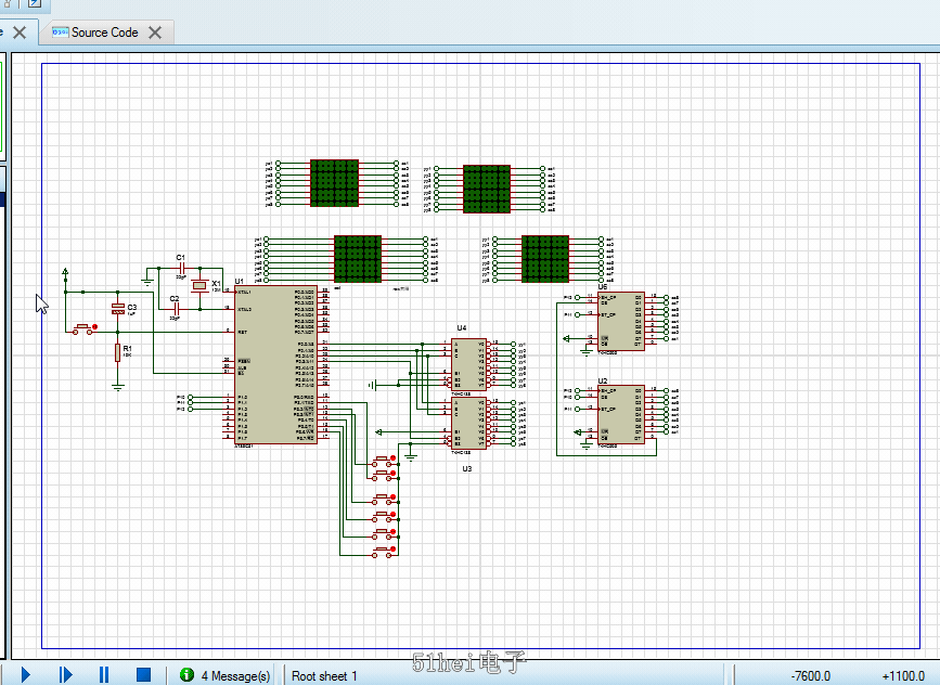

51單片機控制16x16點陣(4個8x8點陣)顯示字符(漢字、數字、英文字母)仿真程序
ID:574708 發表于 2021-7-3 11:35 | 顯示全部樓層 |閱讀模式

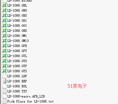

內容包括程序和板子的GERBER文件,打出來的板子連接好下載程序能直接用,如果想修改顯示內容,需要用取字模軟件,一列一列取出字模,不能直接使用給出的字模,要手動取。
單片機源程序如下:

  55. void main()         //主函數
  56. {
  57.         char i,aa;
  58.         TMOD=0x01;//定時器0  模式1  16位定時模式
  59.         TH0=(65536-10000)/256;//定時10.000ms
  60.         TL0=(65536-10000)%256;
  61.         ET0=1;//使能定時器0
  62.         EA=1;//開啟總中斷
  63.         TR0=1;//開始計數
  64.         zong=(zi1+1)*32;
  65.         while(1)         //無限循環

  123.                         while(!s6);
  124.                 }
  125.                  if(ss==0){

GERBER文件: GERBER_點陣.rar (94.02 KB, 下載次數: 18)
