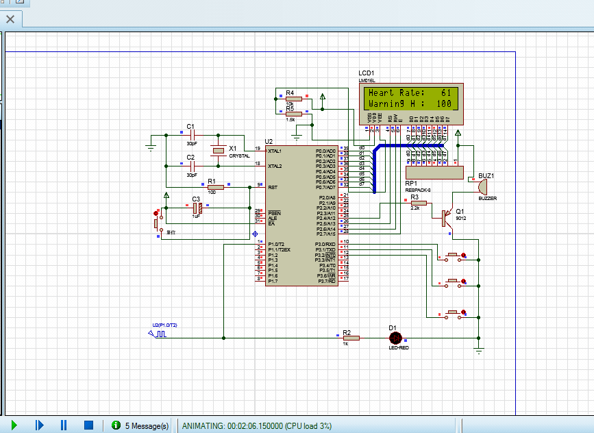

51單片機心率計Proteus仿真圖與源程序
ID:860283 發(fā)表于 2021-6-23 12:10 | 顯示全部樓層 |閱讀模式
proteus仿真文件
由于仿真中沒有紅外,手指也模擬不了,其實就是單片機的IO口檢測脈沖信號,那樣用個方波信號模擬就ok
單片機源程序如下:

  232.                          if(Xintiao_Change==1)//心率計原理為檢測兩次脈沖間隔時間計算心率,變量Xintiao_Change第一次脈沖時為0的,所有走下面的else,第二次走這里
  233.                           {
  234.                            View_Data[0]=(60000/Xintiao_Jishu)/100+0x30;
  235.                    View_Data[1]=(60000/Xintiao_Jishu)%100/10+0x30;
  236.                    View_Data[2]=(60000/Xintiao_Jishu)%10+0x30;

  257. /**定時器T0工作函數(shù)**/
  258. void Time0() interrupt 1
  259. {
  260. TH0=0xfc;                   //1ms
  261. TL0=0x18;                   //重新賦初值
  262. Xintiao_Jishu++;  //心跳計數(shù)加
  263. if(Xintiao_Jishu==5000)//心跳計數(shù)大于5000
