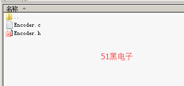

以上2個文件51hei下載地址:
tim0.zip (1.52 KB, 下載次數: 42)
