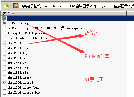

單片機(jī)+LCD12864全屏顯示圖片程序+仿真 看了包會(huì)
ID:907317 發(fā)表于 2021-4-24 23:31 | 顯示全部樓層 |閱讀模式

12864全屏顯示圖片.zip
83.29 KB, 下載次數(shù): 78, 下載積分: 黑幣 -5
