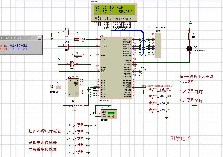

基于51單片機(jī)的聲控?zé)粼O(shè)計(jì)與protues仿真程序
ID:526480 發(fā)表于 2021-1-12 22:37 | 顯示全部樓層 |閱讀模式
仿真電路圖
仿真電路圖
單片機(jī)源程序如下:

  357. //主程序
  358. void main()
  359. {
  360. Init_LCD();//液晶初始化
  361. IE=0X87;//允許INT0,T0中斷
  362. IP=0X05;
  363. IT0=0X01;
  364. IT1=0X01;
  365. TMOD=0X01;
  366. TH0=-50000/256;
  367. TL0=-50000%256;
  368. TR0=1;
  369. while(1)
  370. {
  371.   R_LED=Y_LED=G_LED=B_LED=1;
  372.   if(key_1==0)        //手動(dòng)模式
  373.    {
  374.             key_LED();         //按鍵控制燈函數(shù)
  375.    }
  376.   else
  377.    {
  378.             if(DateTime[2]>18||DateTime[2]<6||guangmin==0)
  379.       {
  380.             if(ren1==0)
  381.                  {
  382.                    R_LED=0;
  383.                Y_LED=1;
  384.                G_LED=1;
  385.                B_LED=1;
  386.                  }
  387.                 if(ren2==0)
  388.                  {
  389.                    R_LED=0;
  390.                Y_LED=0;
  391.                G_LED=1;
  392.                B_LED=1;
  393.                  }
  394.             if(ren3==0)
  395.                  {
  396.                    R_LED=0;
  397.                Y_LED=0;
  398.                G_LED=0;
  399.                B_LED=1;
  400.                  }
  401.                 if(ren4==0)
  402.                  {
  403.                    R_LED=0;
  404.                Y_LED=0;
  405.                G_LED=0;
  406.                B_LED=0;
  407.                  }
  408.           }
  409.    }
