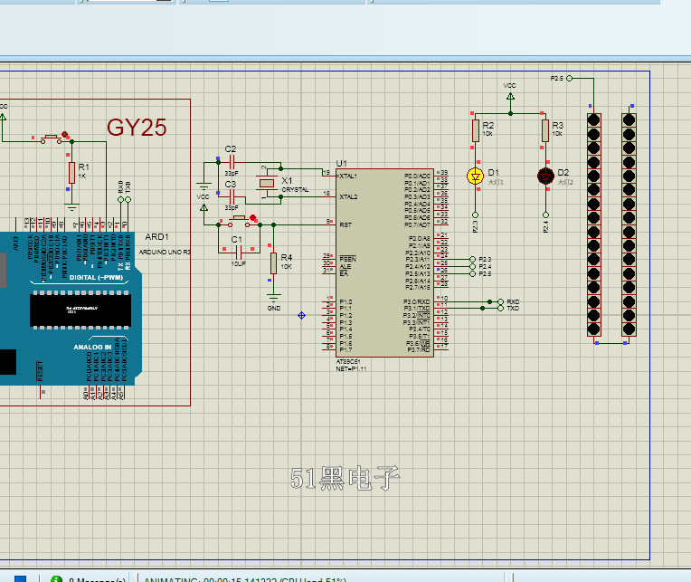

跟據示波波形,反復調試,同時優化程序,使高電平最小時間接近0.5us,如示波器圖所示,這時可利用程序驅動WS2812,否則會因程序運行速度過慢而無法驅動。
為了簡化程序,加快代碼運行速度,采用匯編與C語言混合編程
#pragma ASM
SETB P2.5
CLR  P2.5
CLR  P2.5
#pragma ENDASM
因單片機時鐘周期限制,在仿真的調試過程中加入for,while循環會使ws2812的驅動波形出現長時間的低電平,導致不能正常點亮led,故此程序沒有使用for循環,而是多條語句重復使用,造成了代碼量很大,因本人能力有限,沒有精力進行簡化,望使用的大佬能進一步完善。
單片機源程序如下:

Keil代碼與Proteus8.8版本仿真51hei下載:
本人初學,僅供參考,存在錯誤和不足之處,請大家回帖多多指教,切勿照搬,文件下載:
WS2812.zip (1.56 MB, 下載次數: 151)

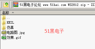

ID:386857 發表于 2023-1-16 16:46 | 顯示全部樓層
liao026 發表于 2022-8-30 12:26
Proteus原理圖需要用8.8版本才可以打開,代碼也不好用,只能呵呵,還弄我下了幾次
gif動圖在那里,親,您是哪里不好用呢
