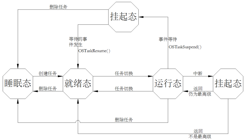

任務在創(chuàng)建后將從睡眠態(tài)轉換到就緒態(tài),就緒的任務如果調用OSTaskSuspend將被阻塞,也就是被剝奪CPU的使用權而暫時中止運行,轉到阻塞狀態(tài)。通過OSTaskSuspend將任務轉到阻塞態(tài)被稱為掛起任務。
被掛起的任務不能運行,知道其他任務以該任務的優(yōu)先級作為參數調用OSTaskResume來恢復它,才能將該任務的狀態(tài)重新設置為就緒狀態(tài)。當該任務是就緒的最高優(yōu)先級的任務時,又可以得到調度而重新占領CPU,回到運行態(tài)。
一個任務如果無事可做,且優(yōu)先級又較高,長期占有CPU,那么其他的任務將得不到運行而“餓死”。因此,任務在不需要運行的時候應該放棄CPU,掛起就是其中的一種策略,除此之外還有任務延時等策略。
由上圖可知,在運行過程的任務因為調用OSTaskSuspend而被掛起到阻塞態(tài)。阻塞態(tài)的任務因為其他任務以該任務的優(yōu)先級作為參數調用OSTaskResume而得到恢復,恢復到就緒態(tài)。就緒的任務在優(yōu)先級變?yōu)樽罡叩那闆r下最終得到了運行。
值得注意的是,掛起一個任務并非將其轉換掛起態(tài),而是阻塞態(tài)。任務因為中斷失去CPU控制權才會轉換為掛起態(tài),掛起態(tài)的任務在中斷結束后直接回到運行態(tài)。這兩者是有明顯的區(qū)別的。

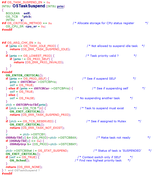

OSTaskSuspend代碼如下所示:
取消就緒表和就緒組中的就緒標志后,被掛起的任務在將來如果沒有恢復,就不能獲得CPU的使用權,因此處于阻塞狀態(tài)。如果任務是自己掛起自己,實際上這時任務還是在運行的,要等到倒數第二行代碼任務調度的時候,失去CPU。
其中OS_STAT_SUSPEND的值是0x08,即二進制的00001000,也就是說,OSTCBStat的從低到高的第4位標志著任務是否被掛起。
換句話說,當OSTCBStat的第4位是1時,標志著任務被掛起,否則任務沒有被使用OSTaskSuspend掛起到阻塞態(tài)。

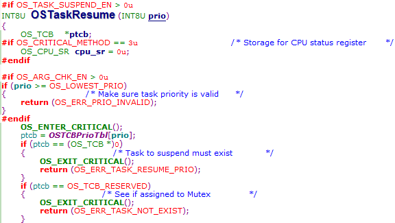

函數OSTaskSuspend用來暫時停止一個任務的執(zhí)行,將任務狀態(tài)轉換為阻塞態(tài)。那么處于阻塞態(tài)的任務要想得到運行,必須先恢復到就緒態(tài)。這個恢復被掛起的任務的函數就是OSTaskResume,它和OSTaskSuspend正好是一對函數。

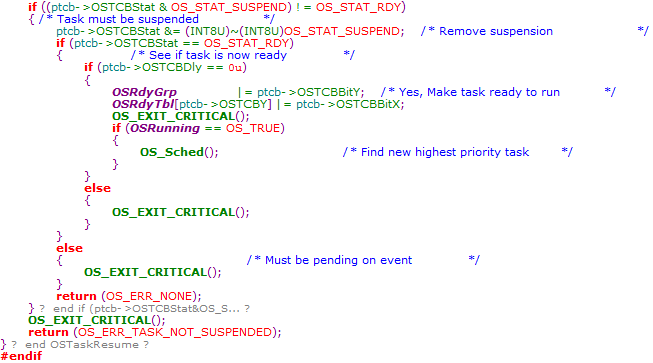

在OSTaskSuspend掛起一個任務的時候,要修改就緒表和就緒組,取消任務的就緒標志;那么恢復一個任務的時候,應該加上就緒標志。另外,對于掛起的標志,是在任務控制塊中的OSTCBStat從低到高的第4位,因此,如果恢復一個任務,應該看這一位是否已經被置位,如果沒有被置位,那么恢復操作也應該是無效的。最后,如果一切正常,再將該位進行復位。
OSTaskResume代碼如下所示:
if ((ptcb->OSTCBStat & OS_STAT_SUSPEND) != OS_STAT_RDY)  判斷要恢復的任務是否為被OSTaskSuspend掛起。當然,如果對應優(yōu)先級的任務并沒有被OSTaskSuspend掛起,就談不上使用OSTaskResume恢復。將要恢復的任務稱為目標任務,目標任務的控制塊稱為目標TCB,那么,前面將目標任務的TCB的地址已經賦給了ptcb,目標TCB的OSTCBStat從低到高的第4位標志著任務是否被掛起。而宏OS_STAT_SUSPEND就是二進制的00001000,因此ptcb->OSTCBStat&OS_STAT_SUSPEND剛好是屏蔽了OSTCBStat中的所有其他的位,因為&是按位與,只留下了第4位。OS_STAT_RDY的值是0,所以ptcb->OSTCBStat&OS_STAT_SUSPEND的結果不等于0就說明了確實是被OSTaskSuspend掛起的任務。
