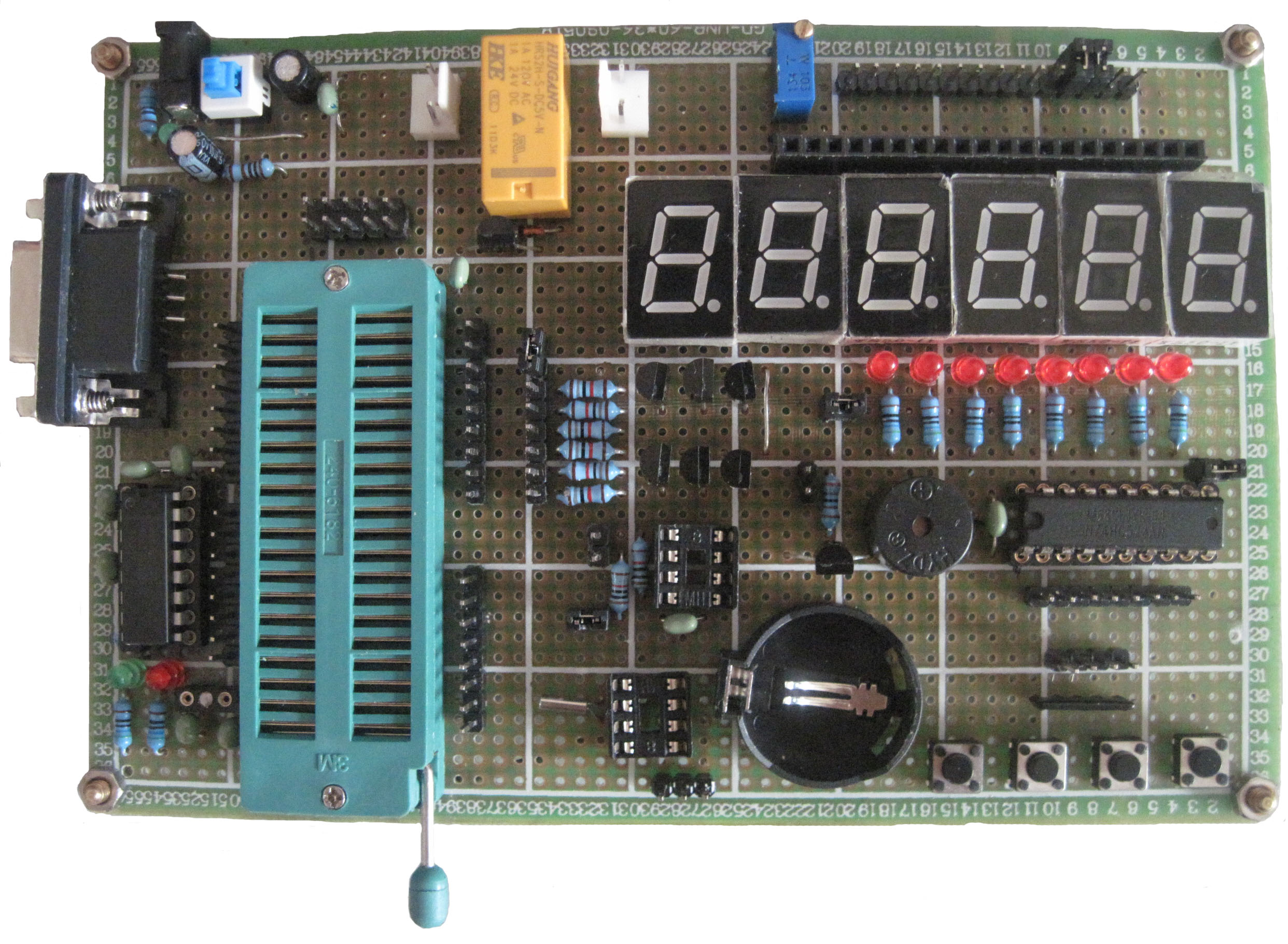

這塊實驗板采用40PIN鎖緊座安放單片機芯片(非常方便單片機芯片的取放),為了使晶振與開發板穩定可靠的連接特別采用了鍍金晶體插座,做實驗時需要不同晶振頻率時可很方便的插拔更換,板上安裝了鎖存器控制的6位8段數碼管顯示(可做記數器、遙控碼顯示、頻率計、電子鐘等各種顯示實驗);8 個發光二極管顯示,并接有一位使能控制,使你的操作戶不干擾(可做閃燈,流水燈,各式花樣燈);四個獨立按鈕按鍵,一個繼電器驅動以及外接擴展接口(通過繼電器可以控制其他電器設備,小電流控制大電流);At24CXXX 類芯片插座,DS1302芯片插座,RS232 串行接口等。使用這塊實驗板還可以學習I2C 接口芯片使用、SPI 接口芯片使用、與 PC 機進行串行通訊等目前較為流行的技術。
ID:51923 發表于 2013-7-16 20:23 | 顯示全部樓層
樓主能讓看一下背面?
ID:33596 發表于 2013-7-17 19:35 | 顯示全部樓層
fjnnayuan 發表于 2013-7-16 20:23
樓主能讓看一下背面?
背面就是連線,沒有其他東西。。。。
