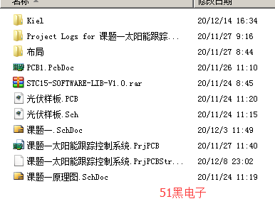

全部資料51hei下載地址(程序+PCB+原理圖):
PCB工程文件.7z (3.91 MB, 下載次數: 126)
