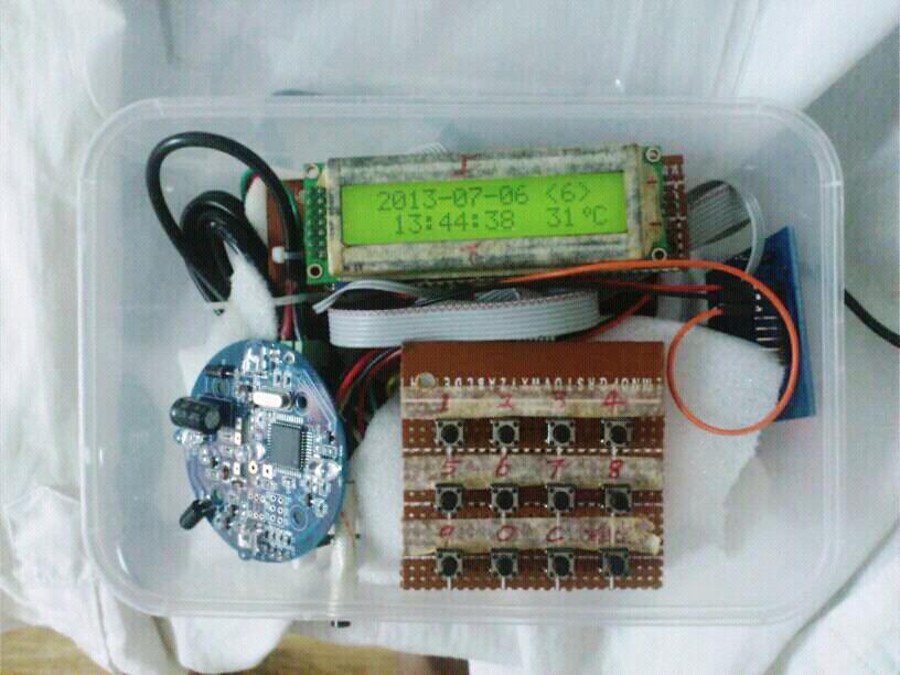

這樣的天氣真是熱吖!每當下班回到宿舍,室內溫度都有三十幾四十度,真是熱得要命吖!還好最近做了一個自動控制空調開與關,設定好時間就能自動開關空調.在下班前當宿舍溫度高于設定溫度時就能提前把空調打開,到上班時,自動把空調關了,這樣就不會忘了關空調了.多節能吖!真是太給力了!這個控制器也能控制抽風機開與關,不用長期開著抽風,也能保持宿內的空氣清新.
控制器有51單片機、時鐘芯片,溫度傳感器,紅外遙控器轉發模塊,液晶顯示,加裝一個藍牙模塊,在手機里安裝遙控器軟件,手機就能控制室內用紅外遙控控制的電器. 1.JPG

什么東西也沒有呢!

怎么只有圖片啊

分享一下方案啊,大神
