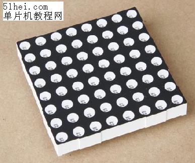

前邊學了LED小燈和LED數碼管后,學LED點陣就要輕松得多了。一個數碼管是8個LED組成,同理,一個8*8的點陣是由64個LED小燈組成。圖7-1就是一個點陣LED最小單元,一個8*8的點陣LED,圖7-2是它的內部結構圖。

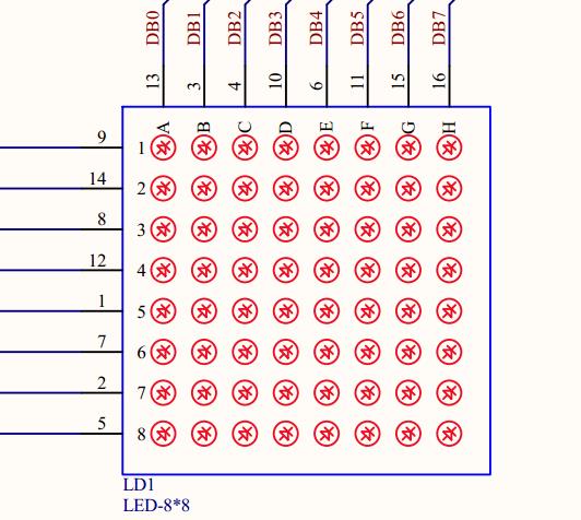

7-2 8*8點陣LED結構原理圖
點陣LED內部原理圖如圖7-2所示,從7-2圖上可以看出來,其實點陣LED點亮原理還是很簡單的。在我們圖上藍色方框外側的就是點陣LED的引腳號,左側的8個引腳是接的內部LED的陽極,上側的8個引腳接的是內部LED的陰極。那從圖上可以看出來,我們的9腳如果是高電平,13腳是低電平的話,最左上角的那個LED小燈就會亮,那我們用程序來實現一下,特別注意,我們現在用的74HC138是原理圖上的U4。

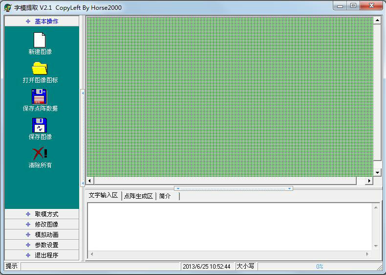

我們要顯示花樣的時候,往往要做出來一些小圖形,這些小圖形的數據要轉換到我們的程序當中去,這個時候就需要取模軟件。來給大家介紹一款簡單的取模軟件,這個取模軟件可以在http://www.raoushi.com 的軟件下載區下載到,大家來了解一下如何用,先看一下操作界面,如圖7-3所示。
圖7-3 字模提取軟件界面

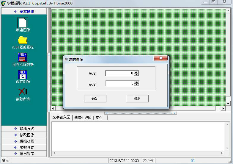

鼠標點一下“新建圖形”,根據我們板子上的點陣,把寬度和高度分別改成8,然后點確定,如圖7-4所示。
圖7-4 新建圖像

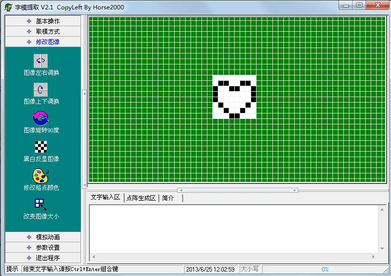

我們點左側的“模擬動畫”菜單,點擊“放大格點”選項,一直放大到最大,那我們就可以在我們的8*8的點陣圖形中用鼠標填充黑點,就可以來畫圖形,如圖7-5所示。
圖7-5 字模提取軟件畫圖

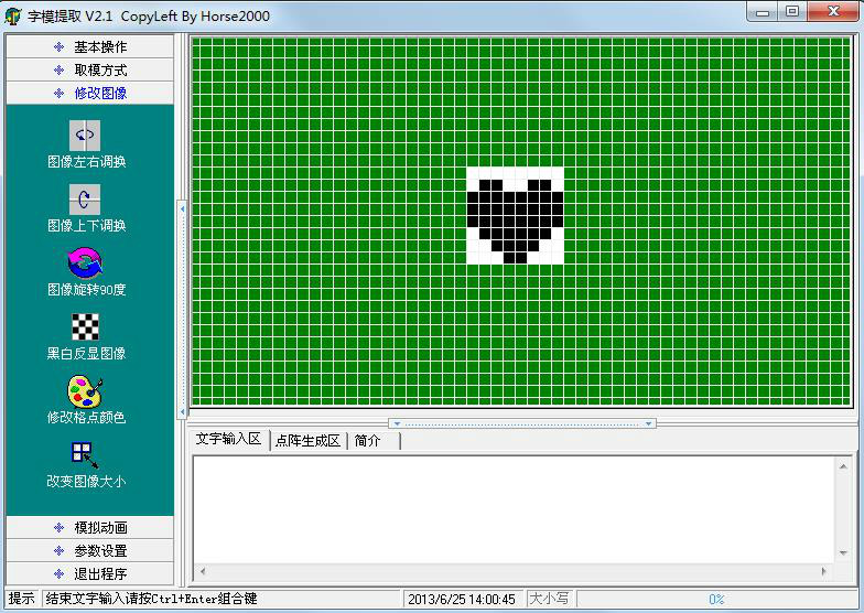

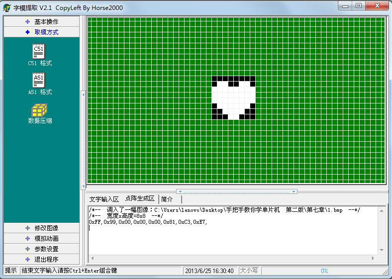

經過我們一番設計,畫出來一個心形圖形,并且填充滿,最終出現我們想要的效果圖,如圖7-6所示。
圖7-6 字模軟件心形顯示

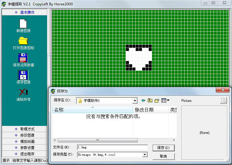

由于取模軟件是把黑色取為1,白色取為0,但我們點陣是1對應LED熄滅,0對應LED點亮,而我們需要的是一顆點亮的“心”,所以我們要選“修改圖像”菜單里的“黑白反顯圖像”這個選項,并且點擊“基本操作”菜單里邊的“保存圖像”可以把我們設計好的圖片進行保存,如圖7-7所示。
圖7-7 保存圖像

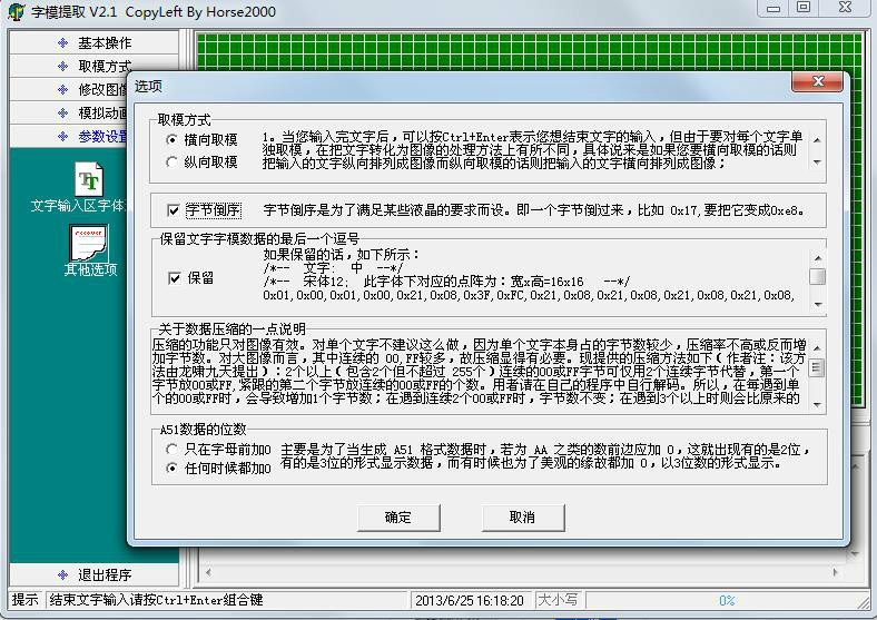

保存圖像只是為了你下次使用打開方便,你也可以不保存。操作完了這一步后,點一下“參數設置”菜單里的“其他選項”,如圖7-8所示。
圖7-8 選項設置
這個選項設置,要根據我們的圖7-2對照來看,大家可以看到我們的P0總線,控制的是一行,所以我們用的是“橫向取模”,如果控制的是一列,就要選“縱向取模”。“字節倒序”這個選項,我們選上是因為圖7-2中,我們左邊是低位DB0,右邊是高位DB7,所以必須選上字節倒序,其他兩個選項大家自己了解,點確定后,選擇“取模方式”這個菜單,點一下“C51 格式”后,在“點陣生成區”自動產生了8個字節的數據,這8個字節的數據就是對應取出來的“模”。
圖7-9 取模結果
大家注意,我們雖然用軟件取模,但是也得知道其原理是什么,在這個圖片里,黑色的一個格子表示一個二進制的1,白色的一個格子表示一個二進制的0。第一個字節是0xFF,其實就是這個8*8圖形的第一行,全黑就是0xFF;第二個字節是0x99,低位在左邊,高位在右邊,大家注意看,黑色的表示1,白色的表示0,就組成了0x99這個數字。同理其他的數據大家也就知道怎么來的了。
我們把這個數據送到我們的點陣上去,大家看看什么效果。

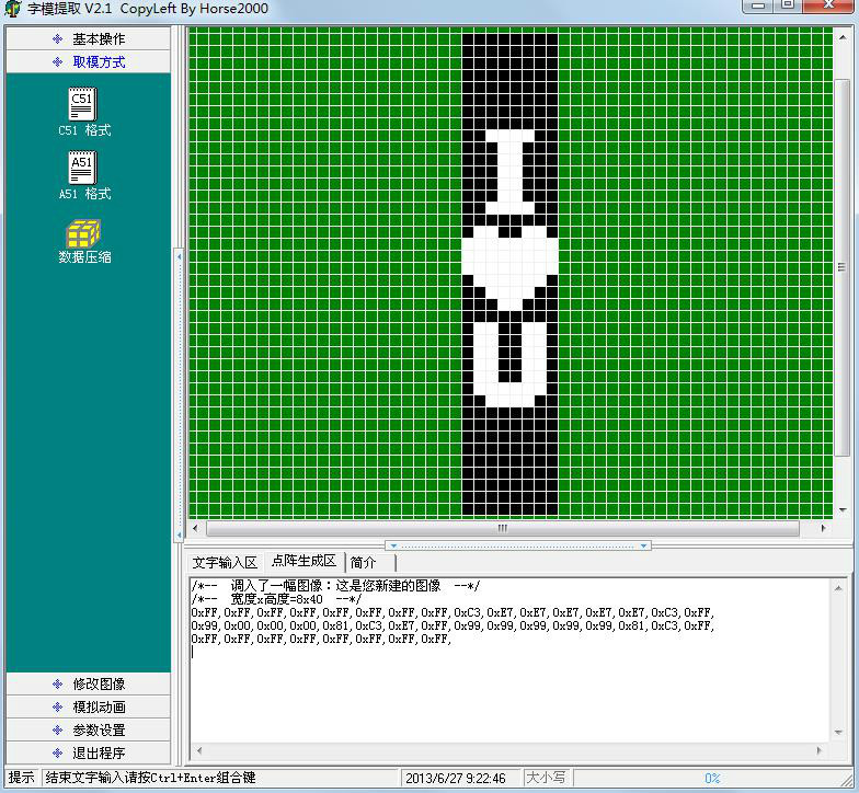

比如我們現在要讓我們的點陣顯示一個I ❤ U這樣的一個動畫,首先我們要把這個圖形用取模軟件畫出來看一下,如圖7-10所示。
圖7-10 上下移動橫向取模
這張圖片共有40行,每8行組成一張點陣圖片,并且每向上移動一行就出現了一張新圖片,一共組成了32張圖片。
用一個變量index來代表每張圖片的起始位置,每次從index起始向下數8行代表了當前的圖片,250ms改變一張圖片,然后不停的動態刷新,這樣圖片就變成動畫了。首先我們要對顯示的圖片進行橫向取模,雖然這是32張圖片,由于我們每一張圖片都是和下一行連續的,所以實際的取模值只需要40個字節就可以完成,我們來看看程序。

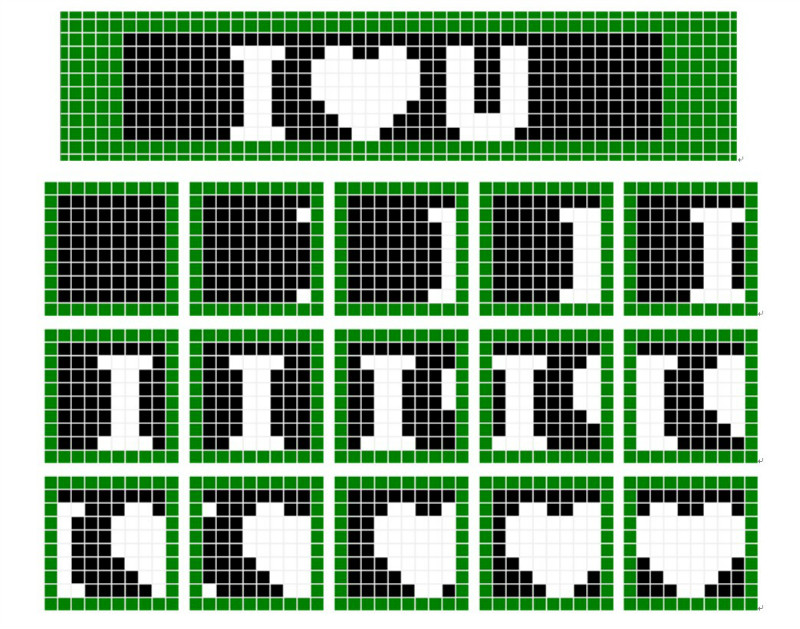

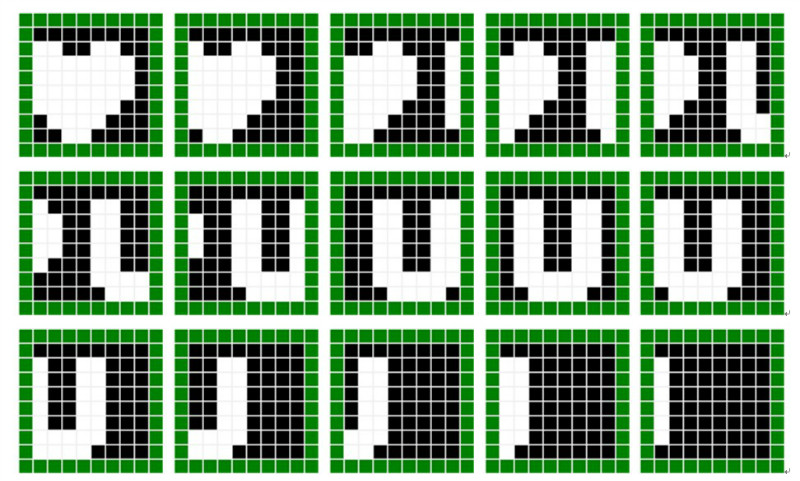

那么下面我們要進行橫向做I ❤ U的動畫了,先把我們需要的圖片畫出來,再逐一取模,和上一張圖片類似的是,我們這個圖形共有30張圖片,通過程序每250ms改變一張圖片,并且不停的刷新圖片出來的動畫效果。
但是不同的是,我們這個是要橫向移動,橫向移動的圖片切換的字模數據不是連續的,所以這次我們要對30張圖片分別取模。
圖7-11 動畫取模圖片
30張圖片,終于畫完了,每個圖片是8個字節的模,分別取模得到了30*8個字節的數據,所以我們用二維數組來表示會比較方便一些。
