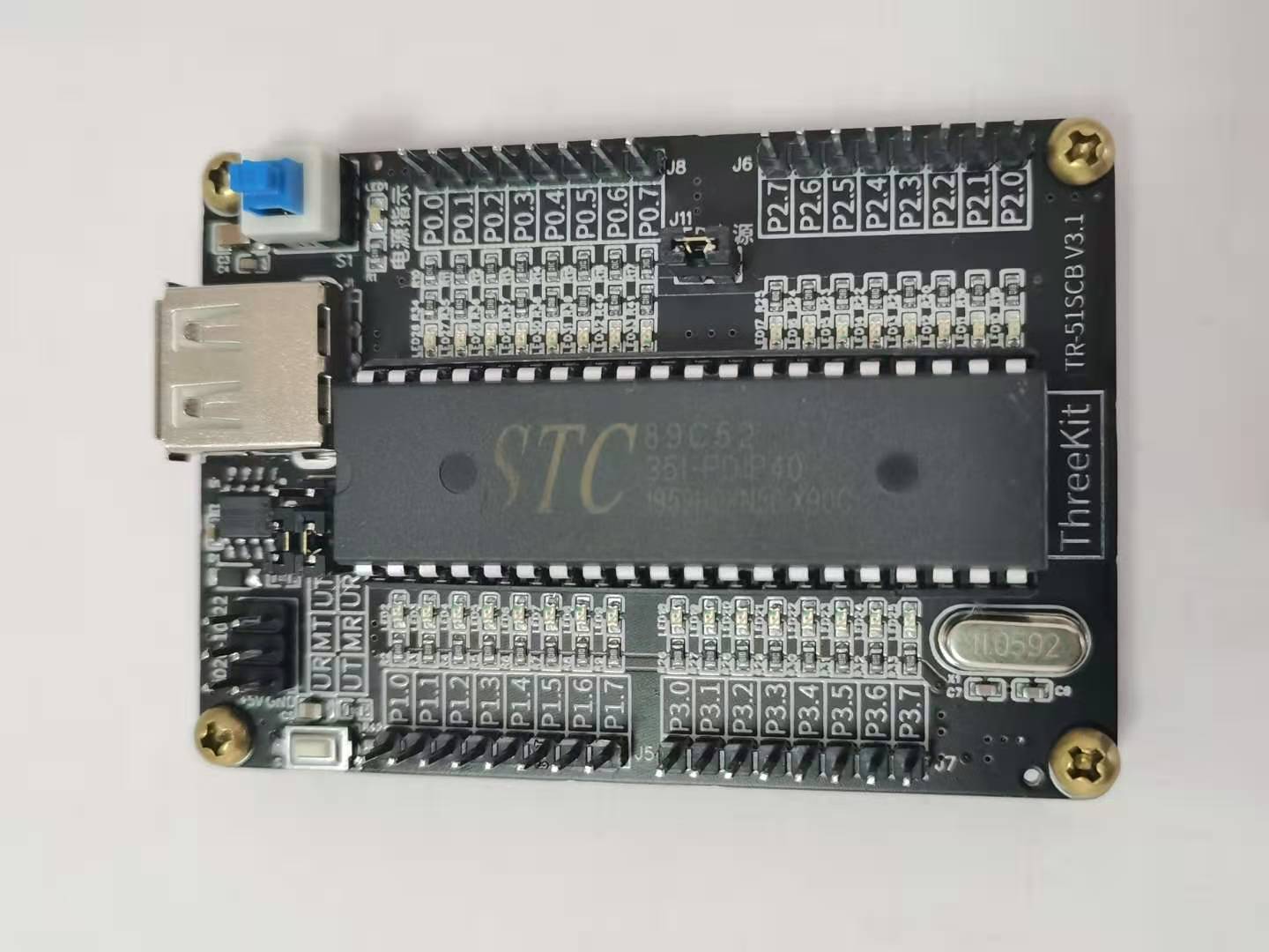

自己做了一塊最小系統板:
1. USB接充電器或者電腦USB接口供電;
2. 帶電源按鍵開關,電源指示燈;
3. CH340 USB轉串口芯片,可以直接下載程序,串口通訊;
4. 帶串口跳線,可以作為調試WIFI或者藍牙等串口收發時的數據監控使用;
5. 5V和GND引出,所有I/O引出;
6. 所有I/O均有LED指示燈,方便在調試程序時觀察電平變化,適合初學者;
現在手上還有30片,贈送給初學者,I/O口的排針和5V GND的排針未焊接,方便使用者根據實際情況焊接在上方或者下方;
由于是贈送,不包郵,江浙滬8元,其他地區 12元。
哈哈。

ID:88256 發表于 2020-11-16 16:19 | 顯示全部樓層
看說法好像是除了I/O口其它的都已經焊接好了?郵費倒是正常,不像是有的贈送是15包郵吃郵費。
其實現在打樣這么便宜,你這個板子也不大,要是可以的話放出PCB文件,有需要的人可以下載自行打樣,這樣獲得的板子數還更多。對于初學者,我更傾向于電源處增加一個自恢復保險絲。

忘了說,既然I/O都有LED了,還不如直接提供一個流水燈程序,初學者到手第一個實驗就有了興趣
ID:504162 發表于 2020-11-16 16:32 | 顯示全部樓層
是的,感謝您的建議哈,這30套板子的貼片已經全部完成了,也有一個簡單的測試程序。
