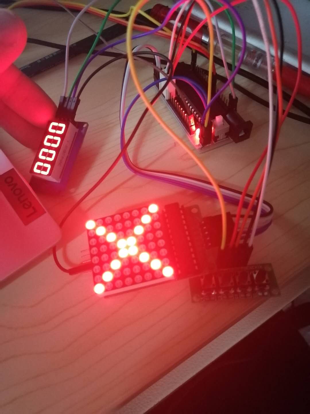

無聊寫了個(gè)貪吃蛇程序,用了stc89c52作為MCU,MAX7219點(diǎn)陣屏用于顯示,TM1637數(shù)碼管模塊用于記分。
雖然說游戲只有8*8的顯示;但是極其好玩。
制作出來的實(shí)物圖如下:
