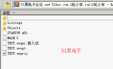

2輪小車.rar
25.03 KB, 下載次數: 25, 下載積分: 黑幣 -5
