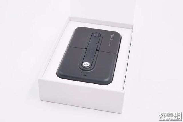

打開外包裝盒,內部使用天地蓋紙盒對產品進行包裝保護。
手機背貼使用說明卡片,幫助用戶快速上手。
無線充移動電源固定在凹槽里。

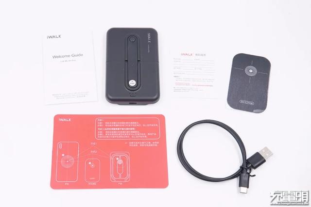

包裝內含無線充移動電源、數據線、手機背貼、使用說明書、保修卡。

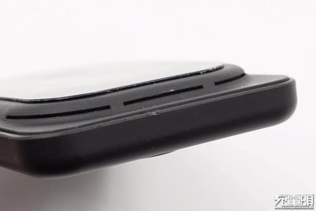

凸出部分邊緣設計有出氣口,可將熱量排出防止內部積熱。

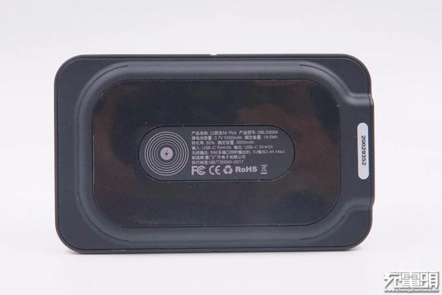

正面中心位置標注產品的參數信息
產品型號:DBL5000A
鋰電池容量:5000mAh/3.7V
額定容量:3000mAh
額定能量:18.5Wh
轉化率:60%
USB-C輸入/輸出:5V2A
無線充輸出:5W(多端口輸出),5V2.4A Max
制造商:廈門廣開電子有限公司
產品已經通過了FCC、CE、RoHS認證。

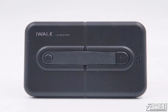

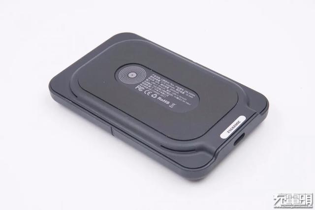

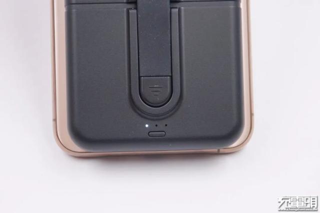

機身背面絲印iWALK Link Me Air Plus字樣,中心橫置隱形硅膠指環,右端可滑動設計。
通過滑動右端滑塊,即可將隱形硅膠指環取出,穿過手指即可單手使用,更穩更方便。
下端是電源開關鍵和三顆LED電量指示燈,指示燈亮白光。

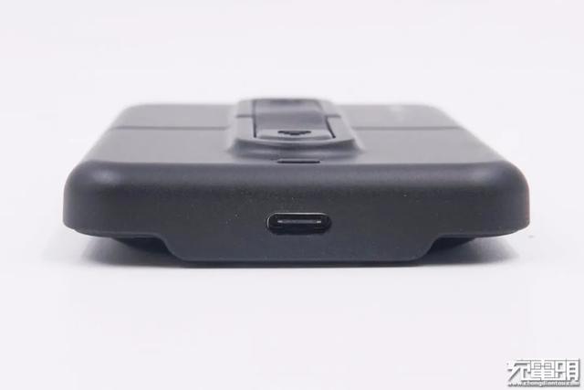

底部配有一個USB-C插孔,黑色膠芯不露銅。

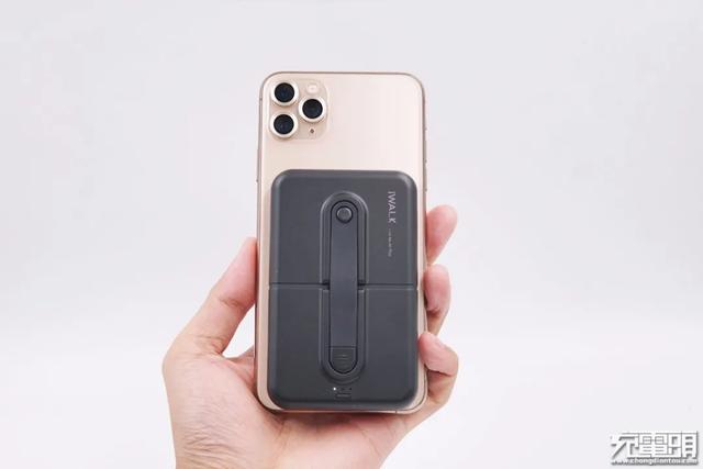

和iPhone 11pro MAX大小直觀比較,這款產品要小的多。

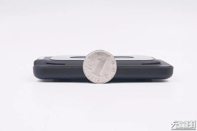

厚度比一元硬幣直徑要小一些。

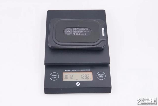

凈重約為128g。

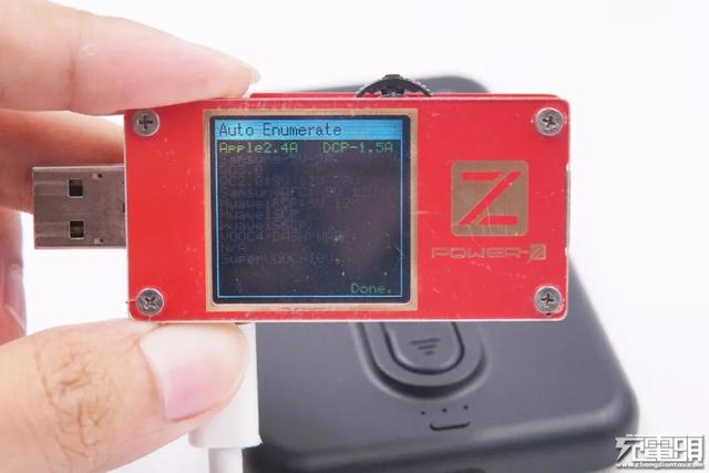

使用ChargerLAB POWER-Z KT001檢測USB-C口輸出協議,顯示支持Apple 2.4A和DCP協議。

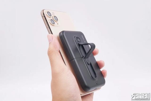

將手機放置移動電源機身上即可進行無線充電,非常方便。

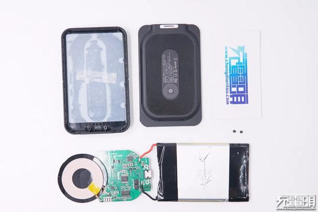

將機身殼拆開,邊緣采用超聲波焊接封裝。

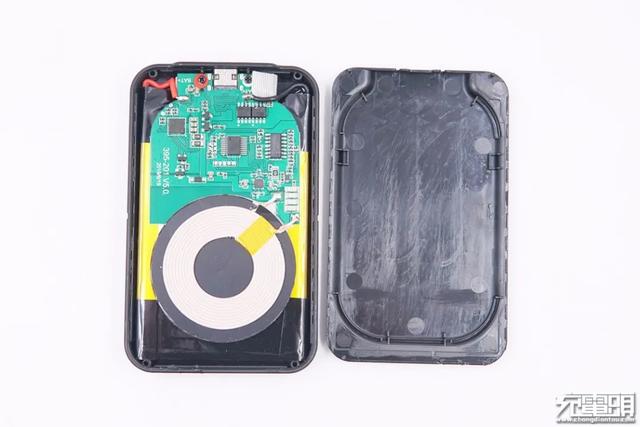

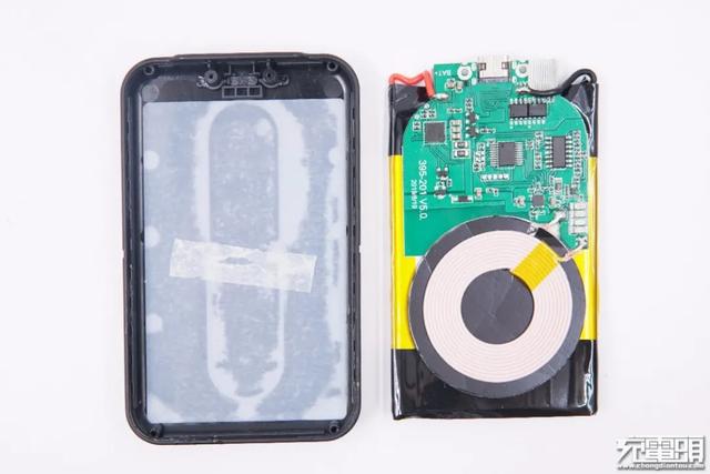

內部是電芯、PCB板和無線充電器線圈,結構明了。PCB板使用螺絲固定在殼體上,無線充電線圈和電路板分開放置,降低厚度。
另一半機身殼上貼有白色光滑塑料片,遮擋毛刺保護電芯。

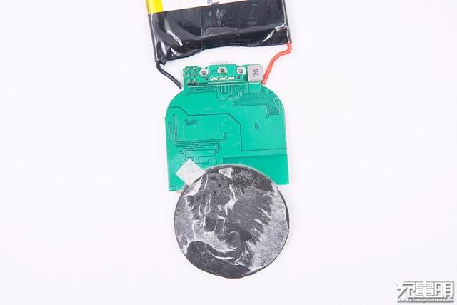

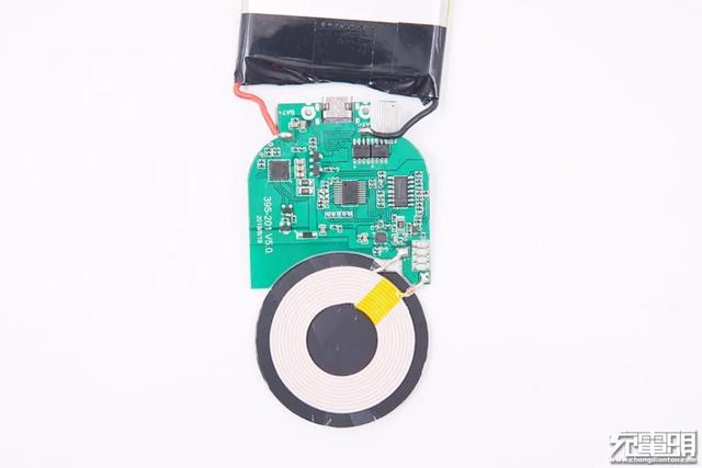

PCB板正面一覽。
PCB板背面焊接有電感,按鈕開關,指示燈。
經過對PCB板正背面電路觀察分析發現,iWALK Air Plus無線充移動電源采用一顆一體化轉換器實現電芯和無線充電線圈供電,并由無線充電主控芯片控制輸出架構。下面我們就從輸入端開始一一了解各元器件。

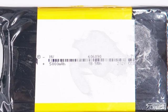

電芯來自NV諾威新能源,兩端粘貼黑色絕緣膠帶保護,中心印有電芯相關參數信息:長90mm,寬60mm,厚6mm;容量為3.7V/5000mAh/18.5Wh。

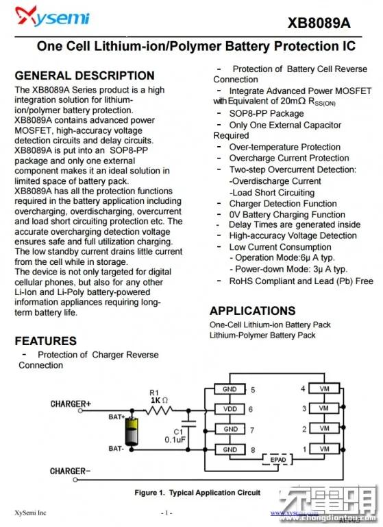

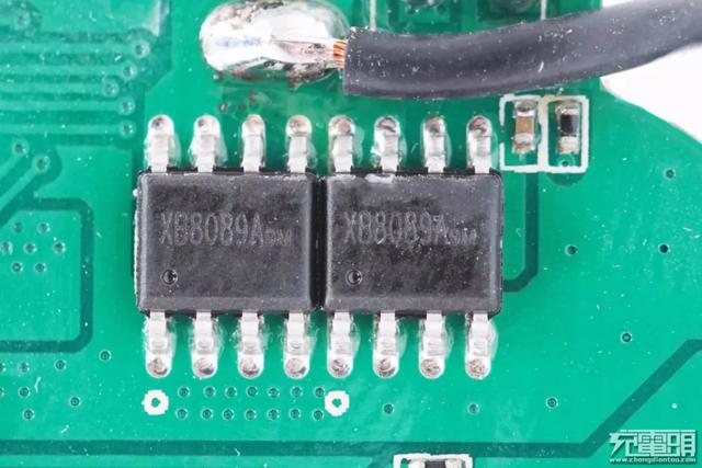

電池負極連接了兩顆賽芯微XB8089A多合一鋰電保護芯片,用于電池過充過放保護,兩顆并聯提供更大輸出電流。
賽芯微XB8089A資料信息。

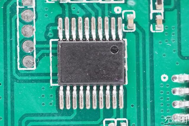

無標單片機,用于無線充電控制及輸出驅動信號。

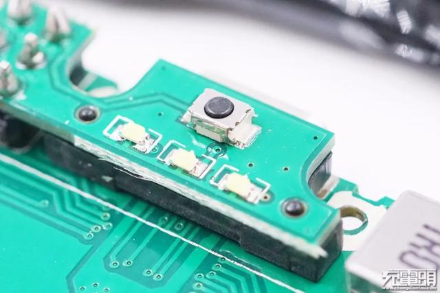

LED指示燈和電源鍵焊接在單獨的小板上。

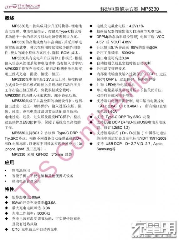

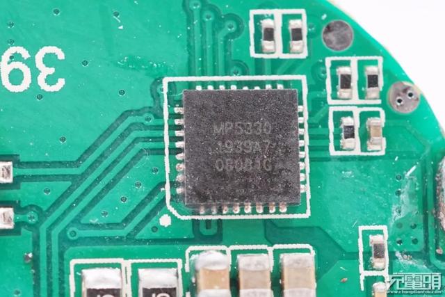

思遠半導體 MP5330,移動電源SOC,內置3A同步充放電,充電電流由溫度調節,避免過熱,具有適配器自動檢測能力,最大輸出電流3.6A,集成負載檢測功能,并集成Type-C協議,內部集成多重保護功能,采用QFN-5×5-32pin封裝。
思遠半導體 MP5330 詳細資料。

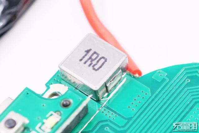

1R0合金電感,用于電池充放電升降壓。

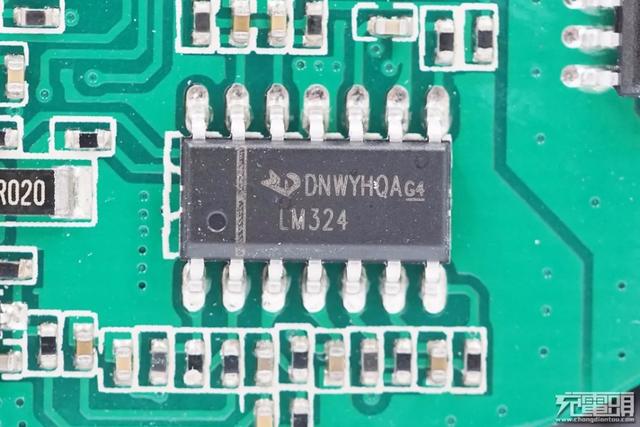

LM324 4運放,用于無線充電信號解調。

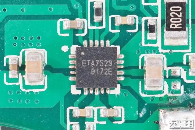

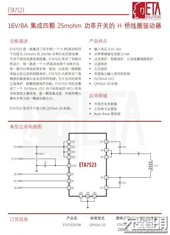

鈺泰 ETA7523,無線充線圈驅動器,內置4顆25mΩ導阻的MOS管組成H橋,雙路對稱設計,峰值電流8A,工作電壓范圍4.3-16V。內置過流保護,短路保護,線圈短路保護,過熱保護和欠壓保護,內置穩壓,外圍元件精簡,用于無線充電線圈驅動。
鈺泰 ETA7523 詳細資料。

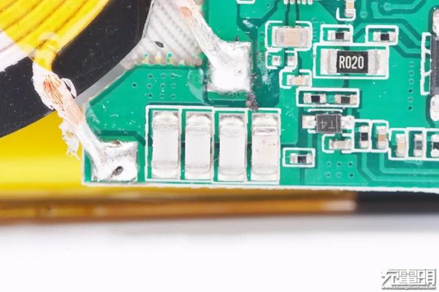

四顆白色NPO 1206諧振電容并聯。
