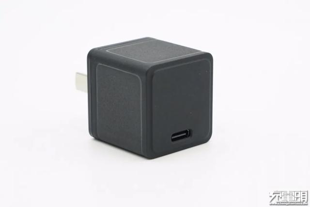

一、小小黑科技20W充電器外觀

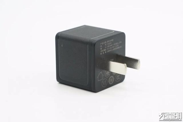

充電器采用小方塊造型設(shè)計(jì),表面磨砂處理,整體十分小巧。輸出頂面配有一個(gè)USB-C接口,黑色膠芯不露銅。

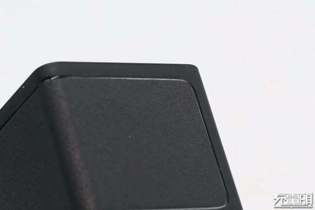

機(jī)身邊角略微凸起設(shè)計(jì)。

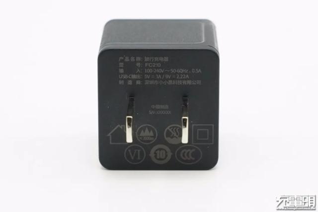

輸入端外殼上標(biāo)注有充電器參數(shù)信息產(chǎn)品名稱:旅行充電器型號(hào):FC210輸入:100-240V~50/60HZ 0.5AUSB-C輸出:5V3A、9V2.22A制造商:深圳市小小黑科技有限公司產(chǎn)品已經(jīng)通過了CCC認(rèn)證和VI級(jí)能效認(rèn)證。
此外輸入端配備固定式國標(biāo)插腳。

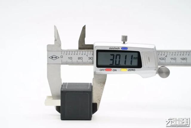

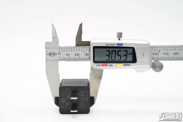

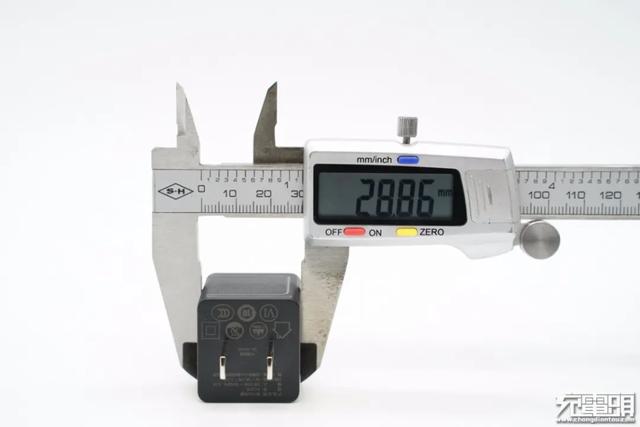

使用游標(biāo)卡尺實(shí)測(cè)充電器長(zhǎng)30.11mm。
寬度為28.86mm。
厚度為30.53mm。

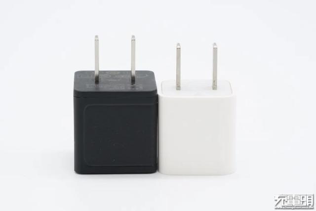

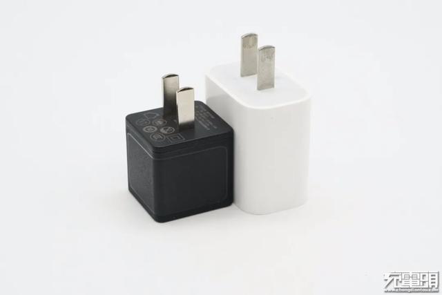

和蘋果18W充電器比較,體積優(yōu)勢(shì)明顯。
和蘋果5W充電器比較,體積稍大一點(diǎn)點(diǎn)。

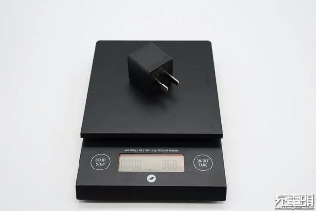

充電器凈重約為37g。

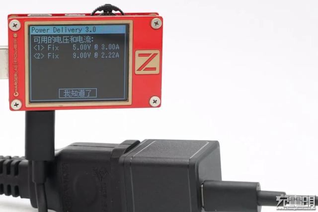

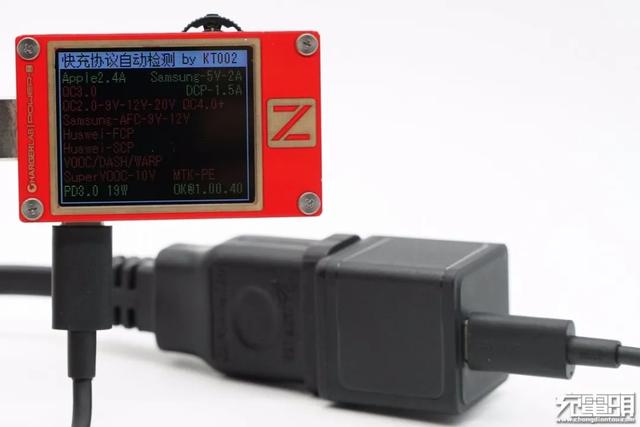

使用ChargerLAB POWER-Z KT002檢測(cè)USB-C口的輸出協(xié)議,顯示支持Apple 2.4A、Samsung 5V/2A和DCP協(xié)議。
除此之外,其PDO報(bào)文顯示USB-C口還支持USB PD3.0快充標(biāo)準(zhǔn),具備5V3A和9V2.22A兩組固定電壓檔位。

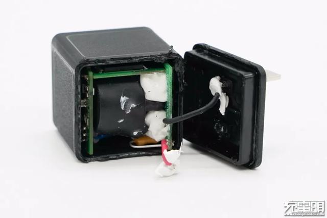

將輸入端外殼拆開,外殼采用超聲波焊接工藝封裝,AC導(dǎo)線兩端均打膠加固絕緣處理。

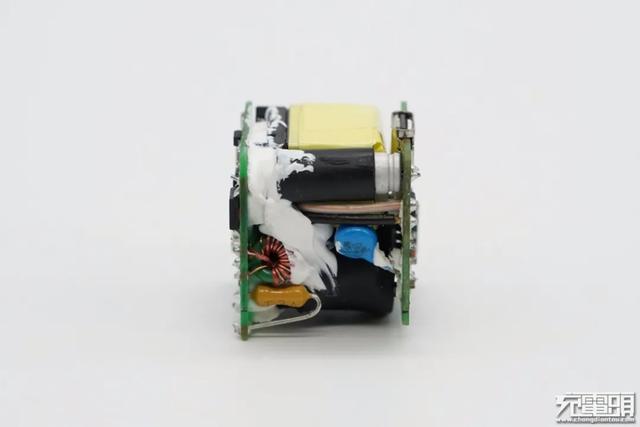

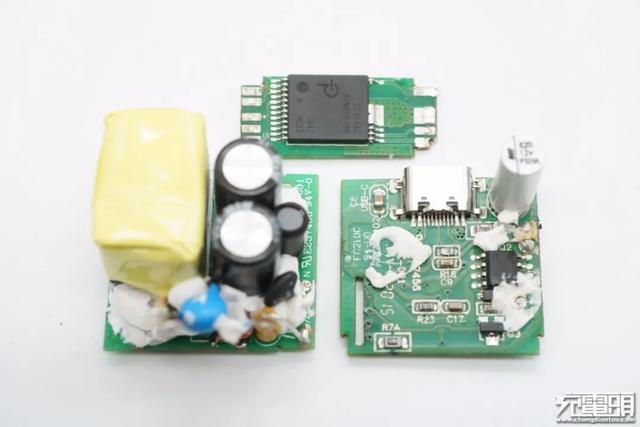

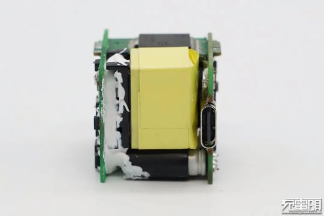

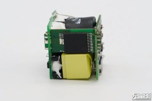

充電器內(nèi)部由三塊小板構(gòu)成,輸入輸出小板之間焊接元器件,如此設(shè)計(jì)能最大化利用內(nèi)部空間減小充電器體積。
將三塊小板分開,輸入端小板上的變壓器和電容等元器件打膠固定。經(jīng)過對(duì)PCB板觀察分析發(fā)現(xiàn),這款充電器采用開關(guān)電源寬范圍輸出,次級(jí)協(xié)議芯片控制輸出電壓的典型架構(gòu)。下面我們從輸入端開始一一了解各元器件的信息。

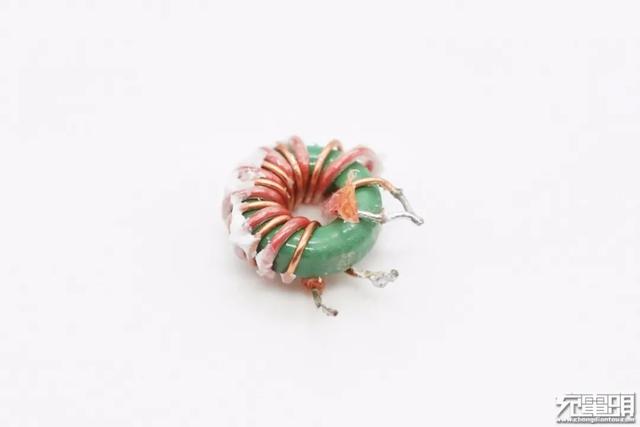

共模電感雙線繞制,用于濾除EMI干擾。

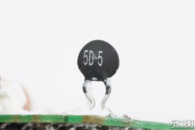

NTC浪涌抑制電阻用于抑制上電浪涌電流。

相鄰側(cè)面,工字電感以及兩顆高壓濾波電解電容外套熱縮管絕緣。

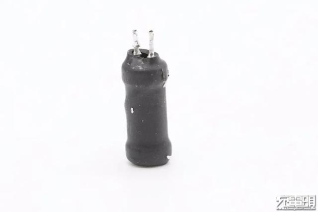

工字電感特寫,外套有熱縮管。

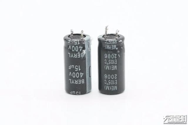

兩顆高壓濾波電解電容來自BERYL綠寶石,規(guī)格均為400V 15μF。

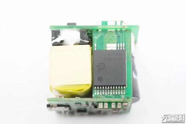

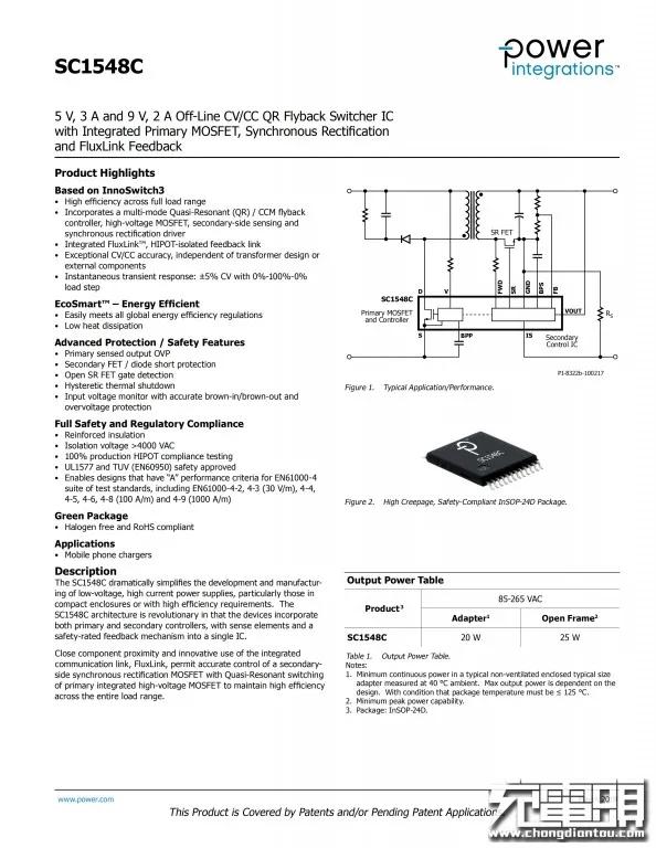

來自PI的主控芯片SC1548C,內(nèi)置反激式控制器、初級(jí)開關(guān)管,以及次級(jí)側(cè)檢測(cè)和同步整流控制器,此外還帶有HIPOT隔離保護(hù)的集成反饋鏈路,集成度非常高。使用時(shí)無需搭配光耦,內(nèi)建多重保護(hù)功能,用于適配器時(shí),最大功率為20W。
PI SC1548C詳細(xì)規(guī)格資料。
充電頭網(wǎng)了解到,采用PI快充芯片的產(chǎn)品還有諾基亞7原裝充電器AD18-WU、小米6電源適配器、紫米APB01雙模智能充電器、DVE帝聞多合一快充充電器、ZMI紫米六位延長(zhǎng)線插座CX05等。同時(shí),PI的快充芯片還被蘋果、OPPO、ANKER、三星等知名品牌的數(shù)十款產(chǎn)品采用。

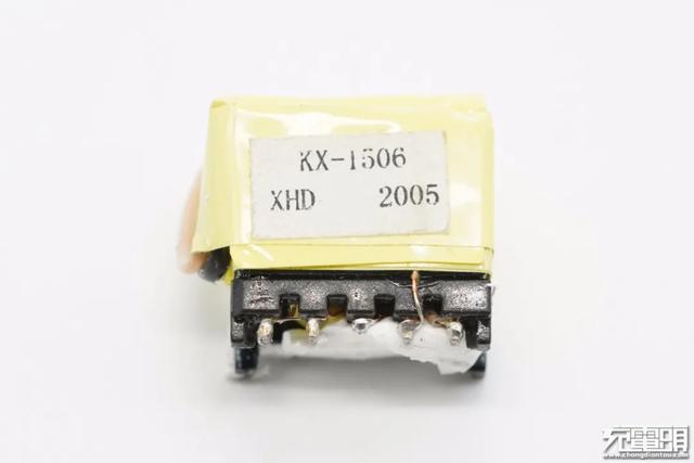

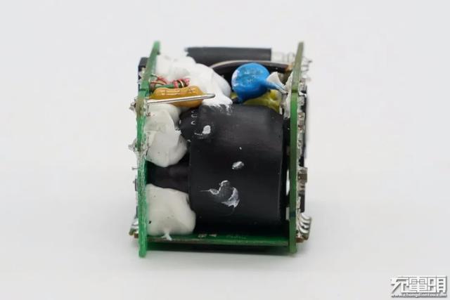

旁邊的變壓器使用絕緣膠帶包裹,輸出濾波固態(tài)電容套有絕緣管,并有膠水固定。
側(cè)面貼有信息貼紙。

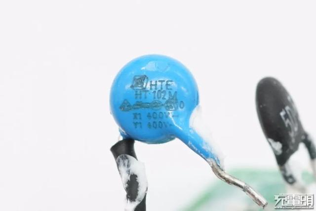

輸出抗干擾藍(lán)色Y電容特寫。

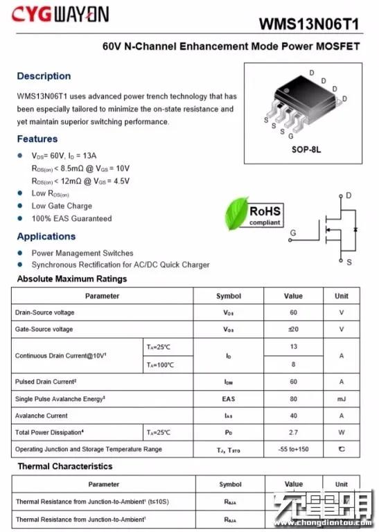

次級(jí)同步整流MOS來自長(zhǎng)園維安,型號(hào)為WMS13N06T1,NMOS,耐壓60V,左側(cè)R005電阻為輸出電流采樣。
長(zhǎng)園維安 WMS13N06T1 詳細(xì)參數(shù)信息。采用該MOS的產(chǎn)品還有圖拉斯24W 1A1C快充充電器。

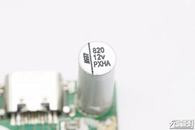

同步整流輸出濾波固態(tài)電容規(guī)格為12V 820μF,永銘NPX系列固態(tài)電容。該系列電容具有小體積、低ESR、高容許紋波電流、高可靠性等特點(diǎn)。
充電頭網(wǎng)了解到,永銘NPX系列固態(tài)電容此前已被鴻達(dá)順65W 2C1A氮化鎵快充充電器、圖拉斯24W 1A1C快充充電器、努比亞65W氮化鎵充電器、圖拉斯30W 1A1C USB PD快充充電器等多款產(chǎn)品采用,獲得客戶的高度認(rèn)可。

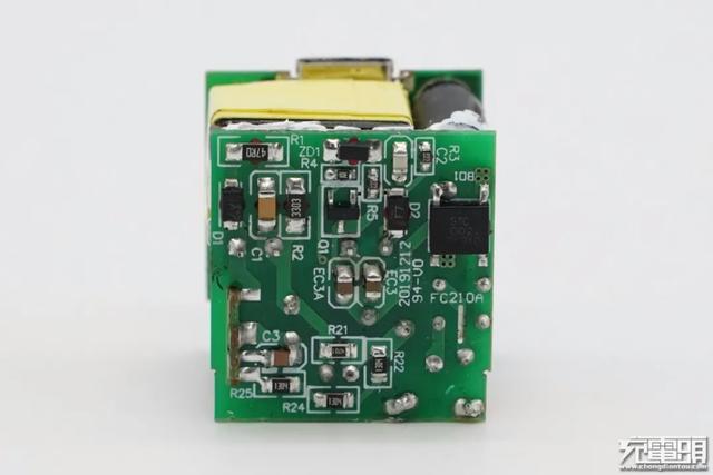

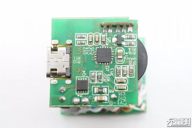

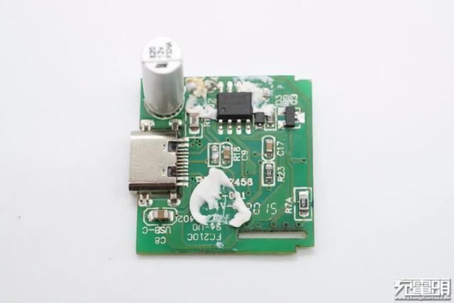

輸出小板背面一覽,上面分別是USB PD協(xié)議芯片和輸出VBUS開關(guān)。

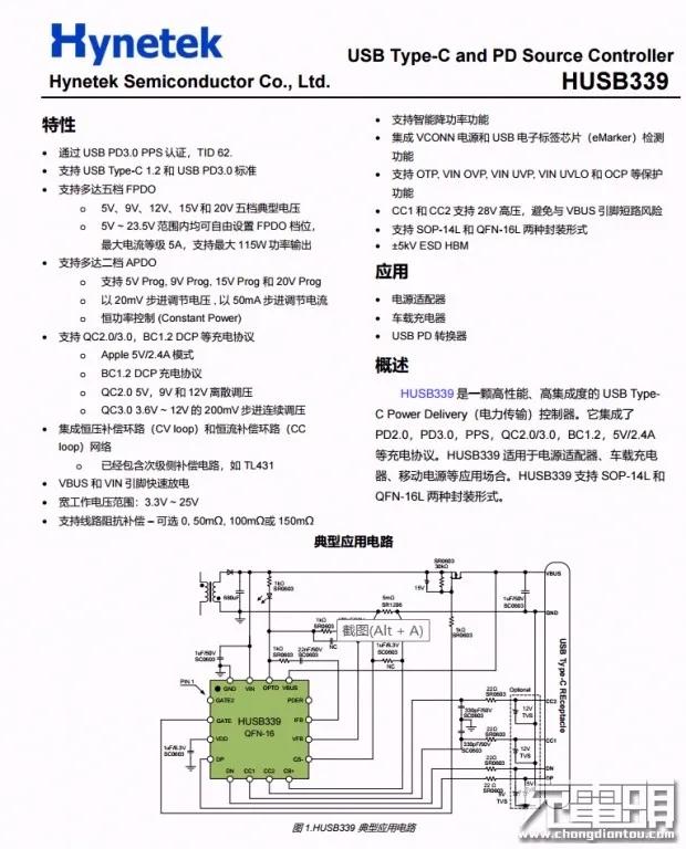

USB PD協(xié)議芯片采用慧能泰HUSB339,這款芯片已經(jīng)通過了USB PD3.0認(rèn)證,TID 62。HUSB339是一顆高性能、高集成的USB Type-C Power Delivery(電力傳輸)控制器,集成了PD2.0、PD3.0、PPS、QC2.0/3.0、BC1.2、5V2.4A等充電協(xié)議;適用于電源適配器、車載充電器、移動(dòng)電源等應(yīng)用場(chǎng)合;擁有SOP-14L和QFN-16L兩種封裝模式。
慧能泰HUSB339資料信息。
充電頭網(wǎng)了解到,采用慧能泰HUSB339芯片的還有SlimQ 65W氮化鎵USB PD快充充電器、圖拉斯24W 1A1C快充充電器、圖拉斯30W 1A1C USB PD快充充電器、美順和30W USB PD快充充電器、南孚Aircharge 65W PD快充充電器、愛否開物1A1C 65W PD快充充電器、belkin 30W USB PD快充車載充電器等多款產(chǎn)品,芯片性能獲得客戶高度認(rèn)可。

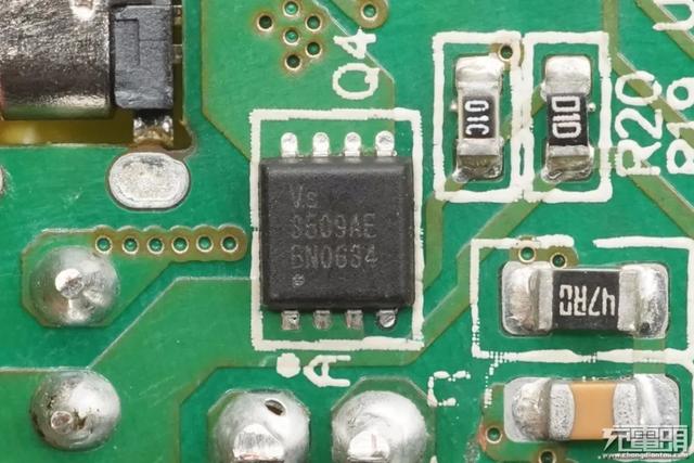

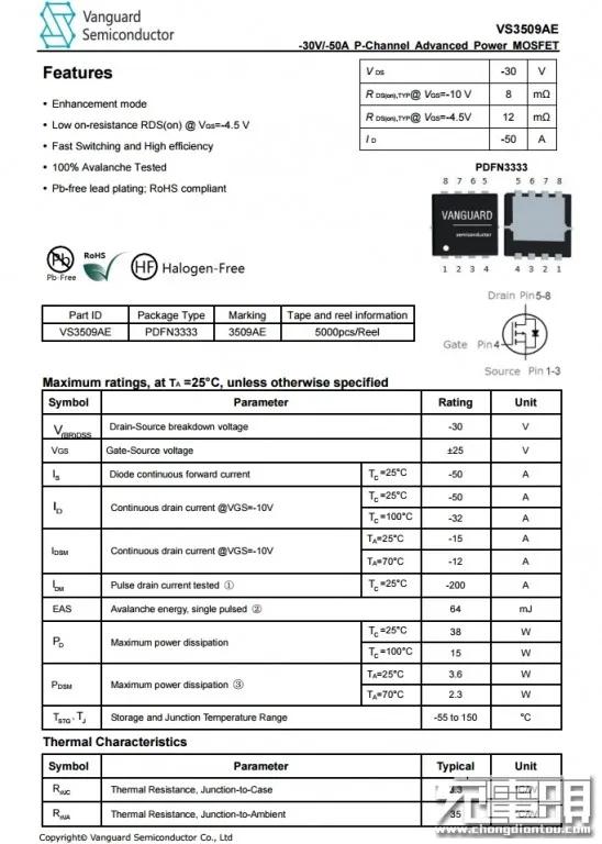

輸出VBUS開關(guān)采用威兆VS3509AE,PMOS,耐壓30V。
威兆VS3509AE資料信息。充電頭網(wǎng)了解到,威兆的MOS已被小米65W USB PD快充充電器、紫米65W USB PD迷你充電器等數(shù)十款產(chǎn)品采用。

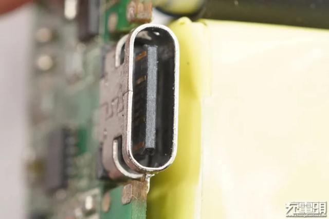

USB-C母座特寫,沉板過孔焊接。

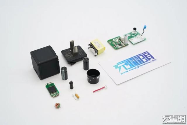

全部拆解完畢,來張全家福。

此外充電器采用了類似“夾心餅干”結(jié)構(gòu)設(shè)計(jì),輸入輸出小板之間布局電解電容和變壓器等元器件,元件之間打膠固定,不僅有效壓縮充電器體積,內(nèi)部也更加穩(wěn)固。電容和變壓器使用絕緣管和膠帶包裹進(jìn)行保護(hù)。從體積大小來看,這的確是一款黑科技產(chǎn)品。
