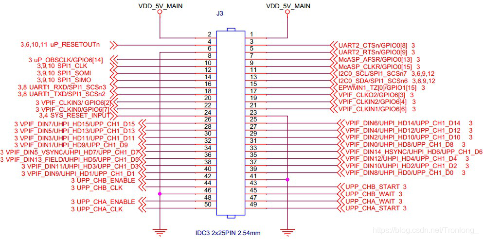

J3提供了GPIO、SPI、I2C、uPP、UART等拓展信號,方便客戶實現(xiàn)功能模塊拓展,比如外接CMOS攝像頭、FPGA高速數(shù)據(jù)采集板卡等模塊、多通道DA模塊,引腳定義如下圖:
圖31
圖32

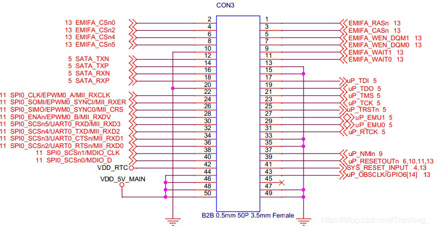

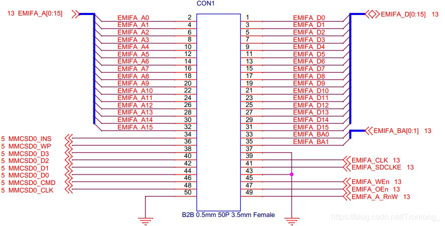

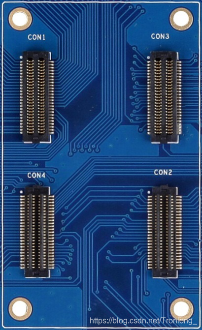

底板B2B連接器開發(fā)板底板上有4個50pin、0.5mm間距的B2B連接器,其中CON1和CON3是母座,CON2和CON4是公座,用于和核心板連接,以下為底板各個B2B的引腳定義:
圖33
圖34
圖35
圖36
圖37

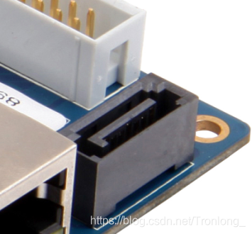

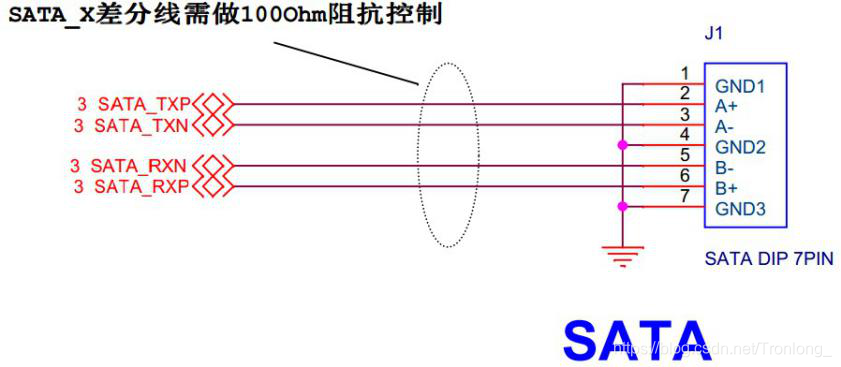

SATA硬盤接口開發(fā)板的SATA接口J1,采用串行連接方式。而串行ATA總線使用嵌入式時鐘信號,具備了更強的糾錯能力,與以往相比其最大的區(qū)別在于能對傳輸指令(不僅僅是數(shù)據(jù))進行檢查,如果發(fā)現(xiàn)錯誤會自動矯正,這在很大程度上提高了數(shù)據(jù)傳輸?shù)目煽啃裕俣瓤蛇_3Gbps。串行SATA接口還具有結構簡單、支持熱插拔的優(yōu)點。硬件及引腳定義如下圖:
圖39
圖40

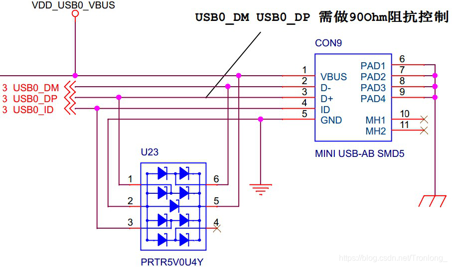

​​​​​​​USB接口CON9是Mini USB 2.0 OTG接口,理論速度480Mbps,主要應用于各種不同的設備或移動設備等從設備間的連接,進行數(shù)據(jù)交換。其引腳定義如下圖:
圖43
圖44

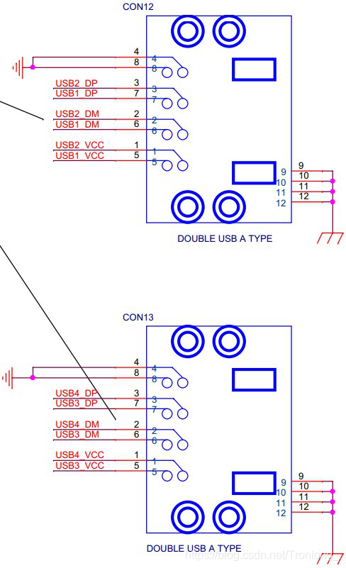

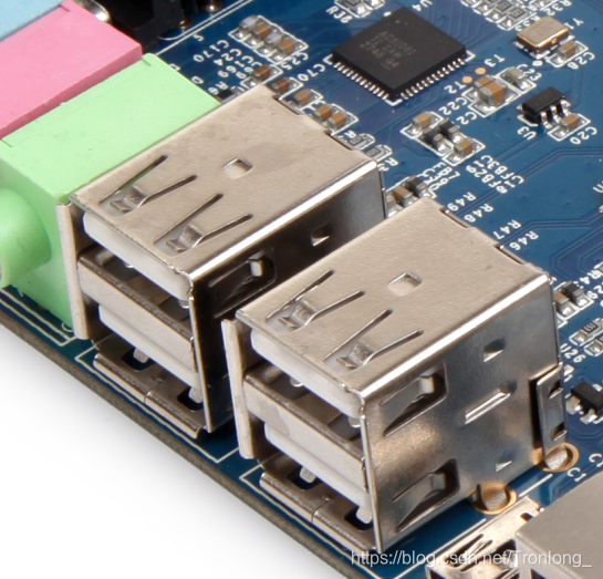

CON12和CON13是2個雙層USB接口,共4個A型USB 1.1 HOST,理論速度12Mbps,它和普通PC的USB接口是一樣的,可以接USB攝像頭、USB鍵盤、USB鼠標、U盤等常見的USB外設。這4個USB HOST是由一個USB Hub芯片擴展得到的。[url=]其引腳定義如下圖:[/url]
圖45
圖46

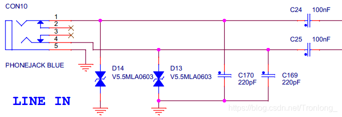

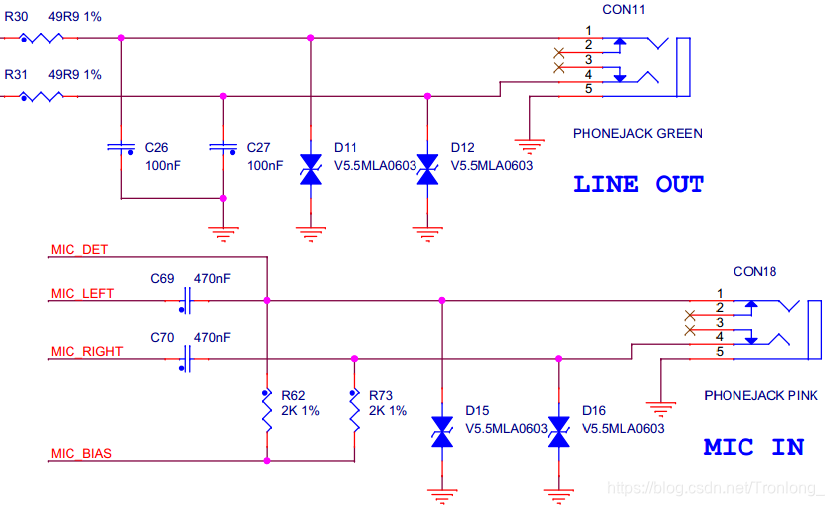

音頻輸出輸入接口開發(fā)板帶有音頻輸入和輸出接口,使用TLV320AIC3106IRGZ音頻芯片。CON10為Line in音頻輸入接口,CON11為Line out音頻輸出接口,CON18為Mic in音頻輸入接口。以上三者均使用3.5mm直徑接口,實圖和原理圖如下:
圖47
圖48
圖 49

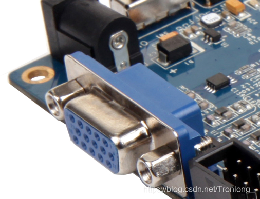

VGA視頻輸出接口J8是VGA視頻輸出接口,分辨率可達1024*1024,使用的VGA視頻芯片是芯?萍嫉腃S7123,以下為VGA輸出接口的引腳定義:
圖50
圖51
