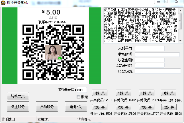

閑來無事,用單片機DIY了個掃碼自動充電系統(tǒng),單片機程序,控制端軟件都是親自編寫,本人半桶水,希望能跟各位大神一起學(xué)習(xí)討論。。
說明:本程序無需公眾號,系統(tǒng)分為兩部分,服務(wù)端跟單片機程序端,服務(wù)端程序為監(jiān)測跟控制開關(guān)服務(wù)端,可在內(nèi)網(wǎng)電腦也可在服務(wù)器上同WX一起開啟。使用步驟:1.登錄WX,并打開WX支付窗口,調(diào)整窗口適合大小,最小化!2.把配套單片機程序下載到單片機,并連接好繼電器模塊,WIFI 模塊,WFFI模塊登錄設(shè)置好服務(wù)器端IP,端口,接通電源。3.服務(wù)端填好端口,填寫好免費KEY,點擊啟動服務(wù),如果提示框里有IP上線,表示與單片機連接成功,可以手動控制也可掃碼控制了。4.WX二維碼設(shè)置:打開WX二維碼收款,設(shè)置固定金額,收錢備注里填寫開關(guān)代碼,保存二維碼,用戶掃碼支付就可以自動打開6小時后自動關(guān)閉,可以控制10路開關(guān)!如還不明白或需要修改程序請聯(lián)系QQ:214909754
適用于個人測試使用小范圍的WX自動收款控制設(shè)備,掃碼洗衣機,掃碼充電器,掃碼電吹風(fēng)等等,本人已經(jīng)使用了兩個多月了,比較穩(wěn)定沒出現(xiàn)過什么問題! 51hei圖片_20200730170831.jpg 51hei圖片_20200730170837.jpg 51hei圖片_20200730170842.jpg 1596098044(1).png 51hei圖片_20200730170822.jpg

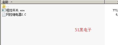

單片機程序51hei下載: 單片機程控開關(guān).7z (742.02 KB, 下載次數(shù): 158)

ID:809724 發(fā)表于 2020-7-31 12:36 | 顯示全部樓層
源碼已經(jīng)上傳,自己下載

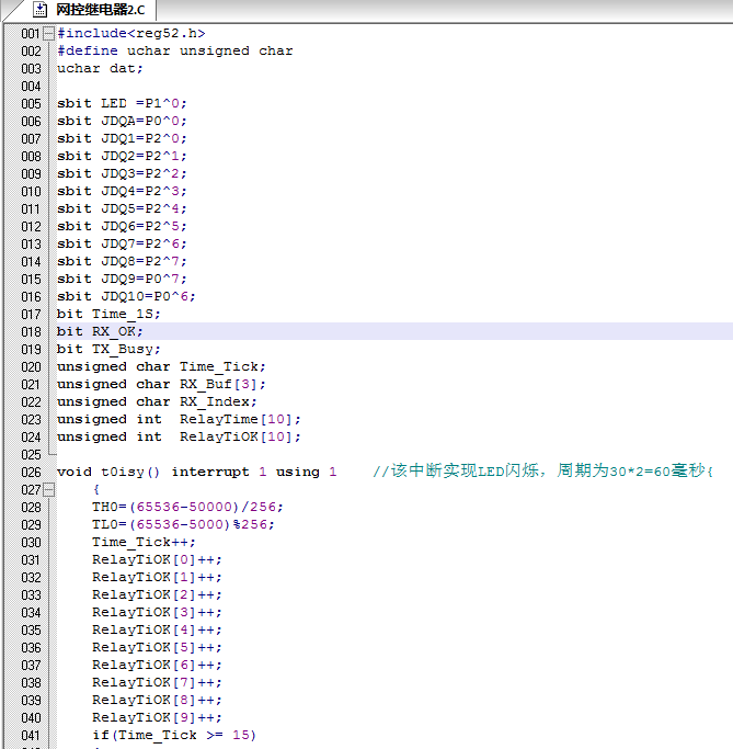

  1. #include<reg52.h>
  3. uchar dat;
  4. sbit LED =P1^0;
  5. sbit JDQA=P0^0;
  6. sbit JDQ1=P2^0;
  7. sbit JDQ2=P2^1;
  8. sbit JDQ3=P2^2;
  9. sbit JDQ4=P2^3;
  10. sbit JDQ5=P2^4;
  11. sbit JDQ6=P2^5;
  12. sbit JDQ7=P2^6;
  13. sbit JDQ8=P2^7;
  14. sbit JDQ9=P0^7;
  15. sbit JDQ10=P0^6;
  16. bit Time_1S;
  17. bit RX_OK;
  18. bit TX_Busy;
  19. unsigned char Time_Tick;
  20. unsigned char RX_Buf[3];
  21. unsigned char RX_Index;
  22. unsigned int  RelayTime[10];
  23. unsigned int  RelayTiOK[10];
  24. void t0isy() interrupt 1 using 1    //該中斷實現(xiàn)LED閃爍,周期為30*2=60毫秒{
  25.         {
  26.         TH0=(65536-50000)/256;
  27.         TL0=(65536-5000)%256;
  28.         Time_Tick++;
  29.         RelayTiOK[0]++;
  30.         RelayTiOK[1]++;
  31.     RelayTiOK[2]++;
  32.         RelayTiOK[3]++;
  33.         RelayTiOK[4]++;
  34.         RelayTiOK[5]++;
  35.     RelayTiOK[6]++;
  36.         RelayTiOK[7]++;
  37.         RelayTiOK[8]++;
  38.         RelayTiOK[9]++;

  151. /*************************************************
  152. 函數(shù):uart_tx_string
  153. 功能:串口發(fā)送一個字符串
  154. 出口:void
  155. 入口:字符串?dāng)?shù)組
  156. *************************************************/
  157. void ser_isr() interrupt 4 using 2    //該中斷接收PC數(shù)據(jù)并返回。
  158. {
  159.         unsigned char temp;
  160.         if(RI)
  161.         {
  162.                 RI=0;
  163.                 temp = SBUF;
  164.                 SBUF = temp;
  165.                 RX_Buf[RX_Index] = temp;
  166.                 RX_Index++;
  167.         if(RX_Index >= 3)
  168.                 {
  169.                 RX_Index = 0;
  170.                 temp=0;
  171.
  172.         if((RX_Buf[0] == 'P')&&(RX_Buf[1] == 'K')&&(RX_Buf[2] == 'J'))
  173.                 {
  174.                 JDQA = 1;
  175.                 RX_OK = 1;
  176.                 }
  177.                 if((RX_Buf[0] == 'Q')&&(RX_Buf[1] == 'G')&&(RX_Buf[2] == 'J'))
  178.                 {
  179.                 JDQA = 0;
  180.                 RX_OK = 1;
  181.                 }
  182.                 if((RX_Buf[0] == 'P')&&(RX_Buf[1] == 'K')&&(RX_Buf[2] == 'A'))
  183.                 {
  184.                 JDQ1 = 0;
  185.                 RelayTime[0] =420;// * 60 * 20;
  186.                 RX_OK = 1;
  187.                 }
  188.                 if((RX_Buf[0] == 'Q')&&(RX_Buf[1] == 'G')&&(RX_Buf[2] == 'A'))

  290.                                 RelayTime[9] = 0;
  291.                 }
  292.                         RX_Buf[0] = 0;
  293.             RX_Buf[1] = 0;
  294.                         }
  295.                         }
  296.                 if(TI)
  297.                 {
  298.                 TI = 0;
  299.                 TX_Busy = 0;
  300.             }
  301. }
  302. void Uart_SendByte(unsigned char dat)
  303. {
  304.          TX_Busy = 1;
  305.          SBUF = dat;
  306.          while(TX_Busy);
  307. }
  308. void Uart_SendString(unsigned char *s)
  309. {
  310.         while(*s != '\0')
  311.         {
  312.                 Uart_SendByte(*s++);
  313.         }
  314. }
  315. void main(void)
  316. {
  317.         JDQA = 1;
  318.         JDQ1 = 1;
  319.         JDQ2 = 1;
  320.         JDQ3 = 1;
  321.         JDQ4 = 1;
  322.         JDQ5 = 1;
  323.         JDQ6 = 1;
  324.         JDQ7 = 1;
  325.         JDQ8 = 1;
  326.         JDQ9 = 1;
  327.         JDQ10 = 1;
  328.         TMOD=0x21;
  329.         TH0=(65536-50000)/256;
  330.         TL0=(65536-5000)%256;
  331.         SCON=0x50;
  332.         TH1=TL1=0xfd;    //波特率9600
  333.         TR0=1;
  334.         TR1=1;
  335.         ET0=1;
  336.         ES=1;
  337.         EA=1;
  338.         RX_OK = 0;
  339.         RelayTime[0] = 0;
  340.         RelayTime[1] = 0;
  341.         RelayTime[2] = 0;
  342.         RelayTime[3] = 0;
  343.         RelayTime[4] = 0;
  344.         RelayTime[5] = 0;
  345.         RelayTime[6] = 0;
  346.         RelayTime[7] = 0;
  347.         RelayTime[8] = 0;
  348.         RelayTime[9] = 0;
  349.     RelayTiOK[0] = 0;
  350.         RelayTiOK[1] = 0;
  351.     RelayTiOK[2] = 0;
  352.         RelayTiOK[3] = 0;
  353.         RelayTiOK[4] = 0;
  354.         RelayTiOK[5] = 0;
  355.     RelayTiOK[6] = 0;
  356.         RelayTiOK[7] = 0;
  357.         RelayTiOK[8] = 0;
  358.         RelayTiOK[9] = 0;
  359.         while(1)
  360.         {
  361.                 if((RX_OK == 0)&&(Time_1S == 1))
  362.                 {
  363.                  Uart_SendString("VAT");
  364.                  Time_1S = 0;
  365.                  }
  366.                  }
  367. }
復(fù)制代碼

沒太懂這個過程,服務(wù)端如何實現(xiàn)的??  還有就是這個是需要手機和電腦聯(lián)合工作??

服務(wù)端我是用一臺小電腦或者電腦棒能安裝windows系統(tǒng)的就可以,在電腦上面安裝好微信PC端并且登錄上打開支付窗口,打開服務(wù)端填寫好端口啟動就OK啦

這個應(yīng)該是通過小主機控制的吧,wifi模塊和主機是在同一個局域網(wǎng),主機收到付款信息后發(fā)送數(shù)據(jù)給wifi模塊,wifi模塊再發(fā)送數(shù)據(jù)給單片機,單片機再驅(qū)動繼電器。所以核心技術(shù)應(yīng)該在小主機上的軟件上吧
