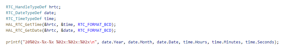

編譯通過不了,
HAL_RTC_GetTimeHAL_RTC_GetDate
這個函數問題出在哪里呀

直接貼代碼吧:
static void display_time(void)
    RTC_HandleTypeDef hrtc;
    RTC_DateTypeDef date;
    RTC_TimeTypeDef time;
    HAL_RTC_GetTime(&hrtc, &time, RTC_FORMAT_BCD);
    HAL_RTC_GetDate(&hrtc, &date, RTC_FORMAT_BCD);
    printf("20%02x-%x-%x %02x:%02x:%02x\n", date.Year, date.Month, date.Date, time.Hours, time.Minutes, time.Seconds);
報錯信息:f:/321/Demos/oc_manhole_cover_template/oc_manhole_cover_template.c:394: undefined reference to `HAL_RTC_GetDate'

聲明與 "HAL_StatusTypeDef HAL_RTC_GetDate(RTC_HandleTypeDef *hrtc, RTC_DateTypeDef *sDate, <error-type> Format)" (已聲明 所在行數:876,所屬文件:"F:\321\Inc\stm32l4xx_hal_rtc.h") 不兼容
用的什么編譯器?是keil嗎?
檢查以下:
1. HAL_RTC_GetDate函數是否定義?如果定義了,對應的.C文件是否已經包含在工程里了?
2. HAL_RTC_GetDate函數是否聲明了?如果聲明了,對應聲明的頭文件路徑是否包含在工程里了?
3. 將工程關閉,刪除所有編譯中間文件,重新打開IDE,進行全編譯,看看是否解決了?
ID:804115 發表于 2020-7-27 21:25 | 顯示全部樓層
wuhai5 發表于 2020-7-27 20:46
聲明與 "HAL_StatusTypeDef HAL_RTC_GetDate(RTC_HandleTypeDef *hrtc, RTC_DateTypeDef *sDate,  Format ...
如果你用的是stm32l4xx系列單片機的話,不應該不兼容啊!對了,宏定義那里也要聲明有你使用型號的單片機的宏定義。
ID:504281 發表于 2020-7-28 14:40 | 顯示全部樓層
1692483014 發表于 2020-7-27 21:25
如果你用的是stm32l4xx系列單片機的話,不應該不兼容啊!對了,宏定義那里也要聲明有你使用型號的單片機 ...
你好,感謝回復,我用的VSCode。
這rtc.c和rtc.h倆文件是我后來復制進Src和Inc中的,這倆函數在.c文件中有定義,在.h中也有聲明,也#include在里面了,還是顯示undefined reference to `HAL_RTC_GetTime'。
