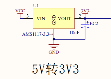

最近電子作品設計,要求采用6V電池供電,需設計3.3V穩壓電源給單片機(STC89LE52)供電,
1.我想采用穩壓芯片做,但瀏覽資料太多了不知道選哪個比較好,希望大佬們能給出比較好的方案。
2.請問大家有幾種常用的方法?歡迎討論!!!
新手提問,謝謝大家
ID:452950 發表于 2020-7-24 18:36 | 顯示全部樓層
AMS1117-3.3V,輸出端3.3V
ID:587810 發表于 2020-7-24 19:12 | 顯示全部樓層
AMS1117-3.3我一般都用這個3.3V得穩壓原件
ID:587810 發表于 2020-7-24 19:13 | 顯示全部樓層
AMS1117-3.3我一般5V轉3.3V都用這個穩壓器件
ID:805624 發表于 2020-7-24 21:08 | 顯示全部樓層
xxpp2011 發表于 2020-7-24 18:36
那么請問6v轉3v3也可以用這個電路嗎?
ID:807735 發表于 2020-7-24 21:16 | 顯示全部樓層
AMS1117-3.3芯片一般可以滿足要求,供電電流一般不大于500MA正常情況下都沒有問題,電流大芯片發熱增大
ID:807735 發表于 2020-7-24 21:21 | 顯示全部樓層
AMS1117-3.3芯片應該可以滿足你的需求,芯片最大輸入電壓18V,最大輸出電流1A,輸出電壓3.3V,一般使用電流不長期大于360mA
