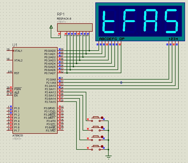

7#
ID:213173 發表于 2020-7-24 22:19 | 顯示全部樓層
k1啟動/暫停,k2~k4  3路獨立倒計時,數碼管16進制顯示 t  x  x  x,P1.0~P1.2低電平輸出,全部到0恢復初始狀態。 無標題.jpg

ID:799716 發表于 2020-7-25 08:28 | 顯示全部樓層
wulin 發表于 2020-7-24 22:19
k1啟動/暫停,k2~k4  3路獨立倒計時,數碼管16進制顯示 t  x  x  x,P1.0~P1.2低電平輸出,全部到0恢復初始 ...
感謝指導,昨天晚上我也想了,用一個標記來判斷哪個鍵按下,看到你的 : 按鍵狀態鎖定 這個說明后 明朗了 我再繼續學習
