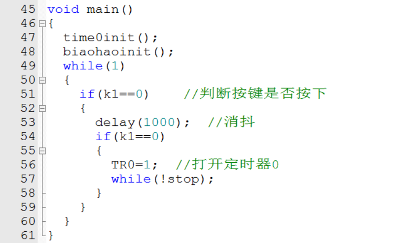

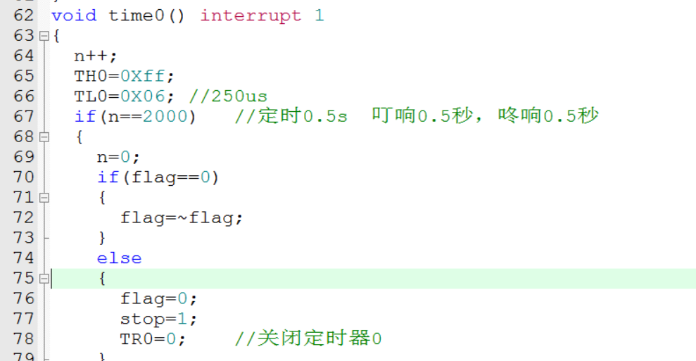

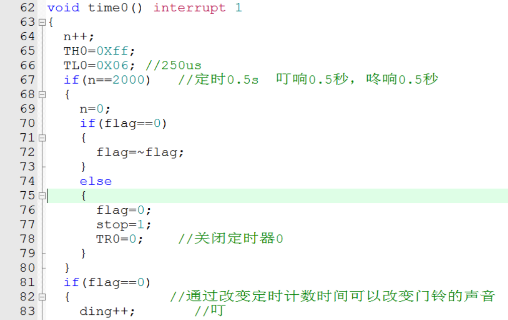

請問下圖這一段程序里n是什么?n每次加一的時間是多少?為什么要判斷n等于兩千呢?以及為什么要判斷flag等于0?

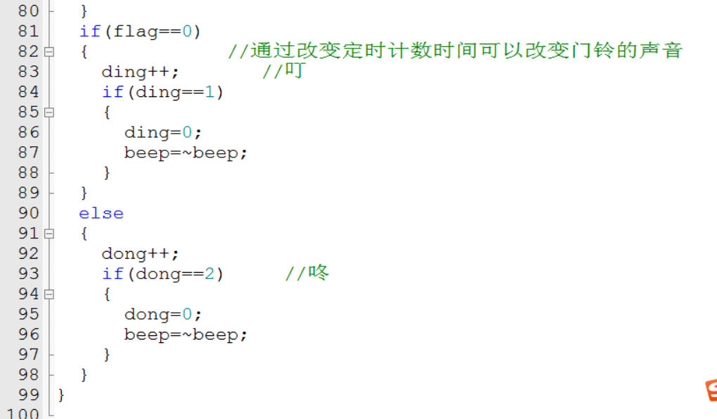

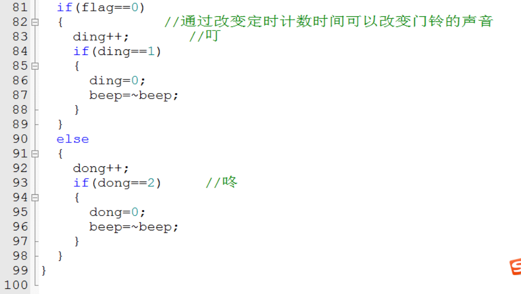

還有下圖這一段程序:ding++和dong++是什么意思?有什么作用呢?
謝謝各位大佬們指教,萌新實在沒看懂,謝謝!

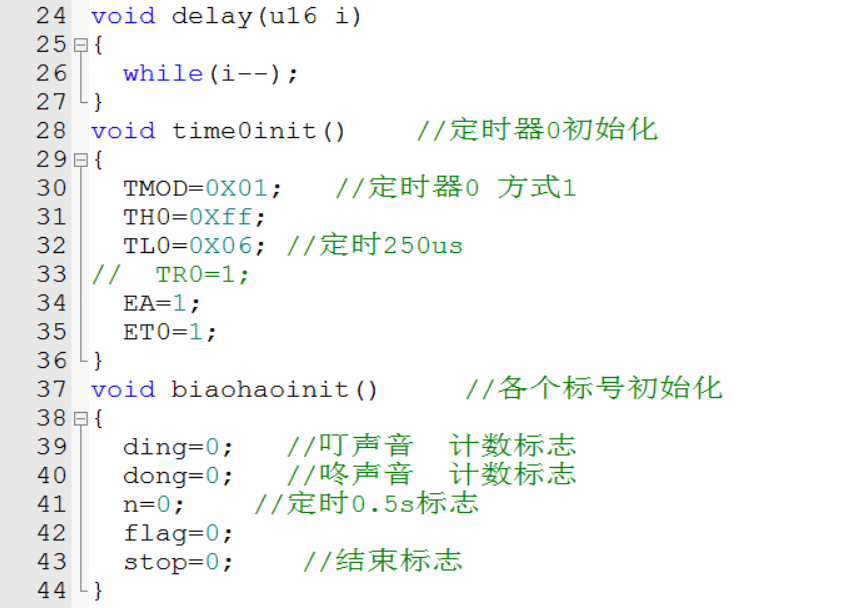

你這真的夠小白的,250us這么大的備注沒看到嗎?250*n ==> n=2000時 ==> 2000*250us=500000us=0.5s,n是用來計算時間的。
flag、 ding  和 dong 都是標志位,組合控制聲響,按鍵按下時flag=0,n從0開始計算到2000,即為0.5s,在這0.5s內  ding++,每次加到一即if(ding==1),翻轉一次IO口,直到n到達2000時,此時滿足if(n==2000)和if(flag==0)進入flag=~flag,即flag=1,n=0,n重新計數到2000,此時flag=1則進行dong++,每加到dong==2時,IO口翻轉一次。直到n加到2000,同樣是0.5s,然后關閉定時器等待下一次按鍵按下。為什么這么設計呢?了解無源蜂鳴器工作。
