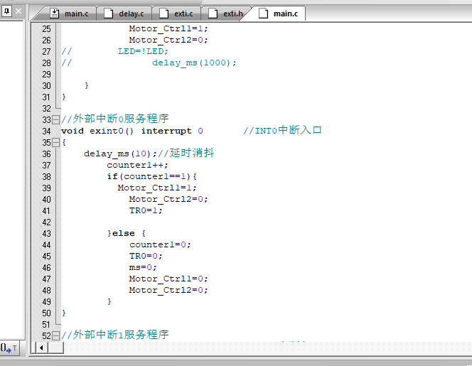

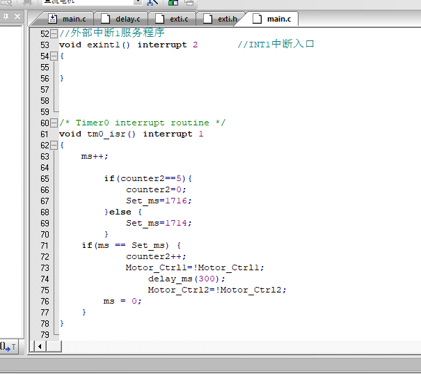

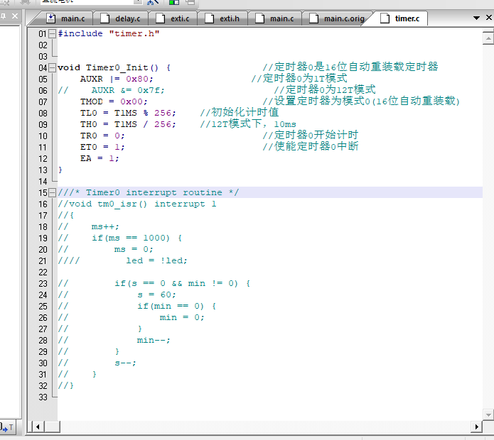

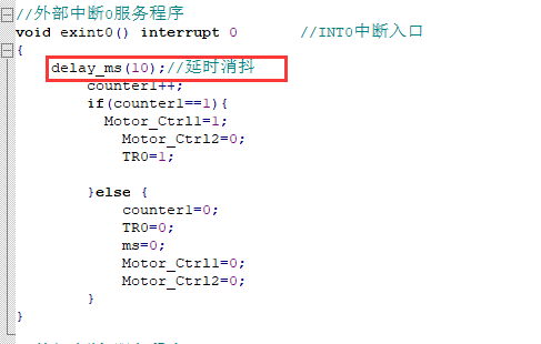

str15w204s控制,程序燒錄后直流電機接電直接轉不受控制

隨便瞄一眼看到這個?你確定按鍵是這么處理的?不要一口吃撐了,先用普通IO讀取當做按鍵識別,不要用中斷,等你邏輯操作調通了再學中斷。從簡單的做起別啥都加,

先不使用定時器外中斷,直接控制試一下,看著應該是程序邏輯有問題

做程序功能塊一個一個的調試,別貪多 往往不起眼的地方會出錯的
ID:451718 發表于 2020-7-15 16:30 | 顯示全部樓層
權威人物 發表于 2020-7-15 11:09
隨便瞄一眼看到這個?你確定按鍵是這么處理的?不要一口吃撐了,先用普通IO讀取當做按鍵識別,不要用中斷, ...
外部中斷里面控制 TR0 , 反正我的腦袋是不夠用的, 想不出這么精妙的結構。
ID:750420 發表于 2020-7-15 20:16 | 顯示全部樓層

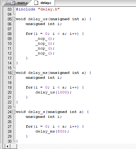

可能是外部中斷的問題,建議把外部中斷中的語句換成標志位置位操作,在主函數中進行標志位的檢測后執行,這樣會不會好點。或者直接刪除中斷中的延時函數試試。
