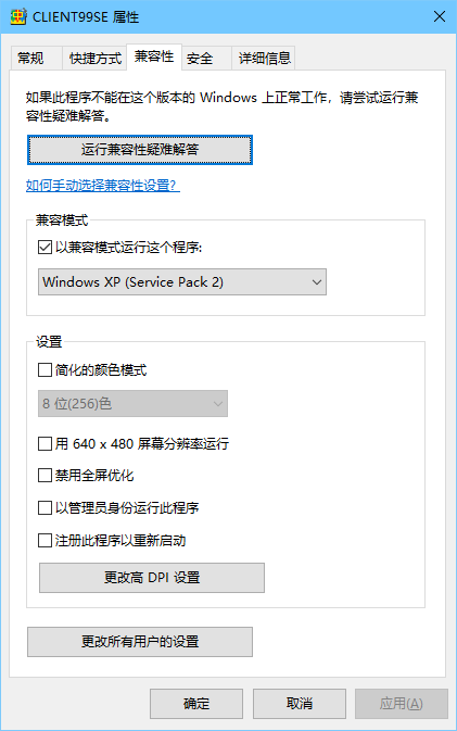

可以裝個虛擬機,在虛擬機上運行;或者嘗試下將軟件打開方式設置為兼容打開看看

ID:1109793 發表于 2025-5-3 08:27 | 顯示全部樓層

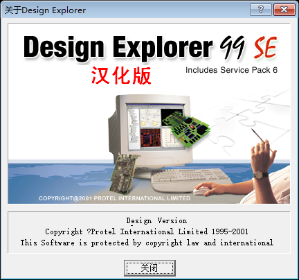

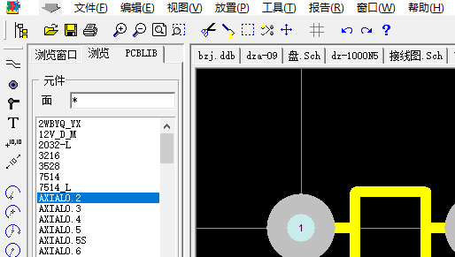

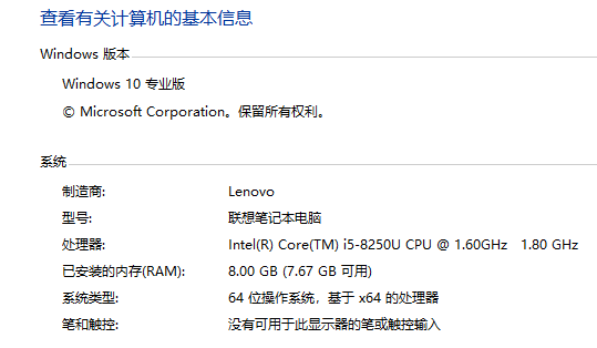

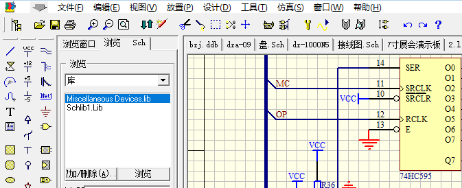

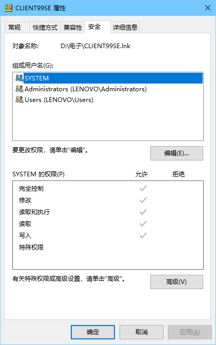

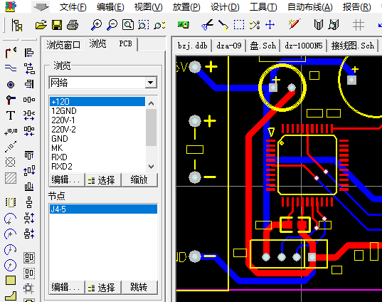

ID:1109793 發表于 2025-5-5 18:02 | 顯示全部樓層
kmsj 發表于 2025-5-5 16:14
時間過得真快,這個帖子快有5年了,當時我第一個回答這個帖子,由于我沒有win10,就回答了win7用Protel99SE ...
旋轉問題,是輸入法的問題按CTRL+SHIFT,切換到微軟拼音輸入法的英文狀態,就可以用了

ID:1109793 發表于 2025-5-6 19:16 | 顯示全部樓層
kmsj 發表于 2025-5-6 18:49
感謝指教!已經試過,輸入法如果不切換到英文狀態,連順時針旋轉都不行,說的是順時針旋轉沒有問題,是sh ...
我的二手THINKPAD,X280,WIN10是買來時就裝好的。沒有重新搞過。已經好幾年了。如果用搜狗輸入法,切換到英文時就只能正轉不能反轉。切換微軟拼音法就可以反轉。并且還有一個操作也不能在搜狗下使用,就是劃線時改變拐彎的方式,90度,45度,弧線,等轉換,而且99SE中這種操作會直接卡死。AD10里面是可以的,但是只能在微軟拼音下才行。大概是和搜狗輸入法使用了SHIFT按鍵改變中英文狀態有關系吧。
