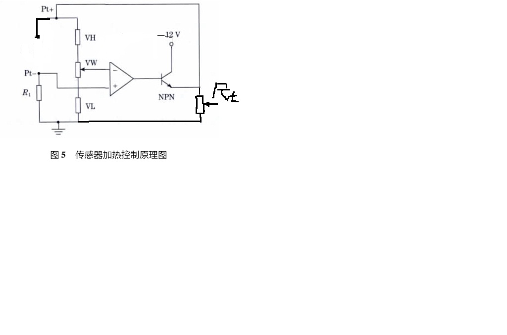

這個是電加熱器溫度控制器。我有不明白的地方,請幫忙提供各個元件的參數。
謝謝
ID:97678 發表于 2020-6-29 00:48 來自觸屏版 | 顯示全部樓層
如圖所示原理圖
ID:213173 發表于 2020-6-29 06:49 | 顯示全部樓層
jovew 發表于 2020-6-29 00:48
如圖所示原理圖
ID:97678 發表于 2020-6-29 14:52 | 顯示全部樓層
謝謝!
原理圖沒有錯。
熱敏電阻是負載。是一個電加熱器,通過測量負載的熱電阻值,自我調節加熱溫度。
參與人數 1黑幣 +20 收起 理由
admin + 20 回帖助人的獎勵!
6#
ID:794901 發表于 2020-7-1 17:35 | 顯示全部樓層
Rt受熱電阻變大,Pt點電壓變低,低于VW點電壓時,運放輸出低電位,三極管截至,停止加熱,Rt降溫電阻變小,Pt點電壓變高,高于于VW點電壓時,運放輸出高電位,三極管導通,開始加熱,調節VW電壓就能達到調溫效果。
ID:342822 發表于 2020-7-1 18:16 | 顯示全部樓層
本帖最后由 taotie 于 2020-7-1 19:20 編輯
呵呵~~
電路左邊就是一個惠斯登電橋理解它就不存在問題了

ID:97678 發表于 2020-7-3 17:31 來自觸屏版 | 顯示全部樓層
taotie 發表于 2020-7-1 18:16
呵呵~~
就是不熟悉這個部分。
Rt這個電阻是負載,測量他的電阻,控制他的加熱功率,并且,保持他的電阻值不變。

ID:420836 發表于 2020-7-4 20:55 | 顯示全部樓層
這是用于鉑熱電偶的典型惠斯通電橋。

ID:97678 發表于 2020-7-5 10:34 | 顯示全部樓層
TTQ001 發表于 2020-7-4 20:55
這是用于鉑熱電偶的典型惠斯通電橋。
主要的疑惑是 Rt 是負載,怎么樣讓電流通過Rt,另外一端盡可能的減少電流通過。
這幾個電阻值怎么配置
ID:280512 發表于 2020-7-5 13:48 | 顯示全部樓層
ID:280512 發表于 2020-7-5 14:23 | 顯示全部樓層
VH=100;   R1=2K;  VL=2k;Vw=5;NPN=8050 ;其中,Vw最好并聯到VL上。希望能幫上您
ID:97678 發表于 2020-7-5 18:52 | 顯示全部樓層
青桑葉 發表于 2020-7-5 14:23
謝謝!
比較器采用什么IC 比較好?
我看有采用LM324,有采用LM358.

ID:280512 發表于 2020-7-6 10:32 | 顯示全部樓層
精度要求不算高。供電電壓幅度足夠,隨便一款運放都可以。

ID:280512 發表于 2020-7-8 08:33 | 顯示全部樓層
前面的圖沒改電源。水平低。以后努力
