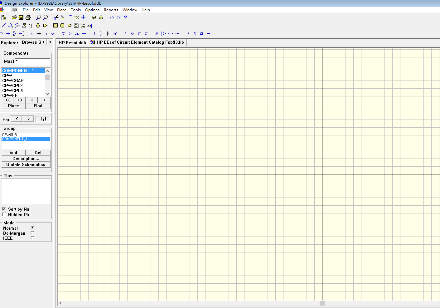

如題,已有原理圖庫,我想把其中的一個元器件復制到另外一個庫里。選中元器件Ctrl+C,然后Ctrl+V到另外的庫中,無法復制,不知道啥原因。PCB封裝庫都能復制,就是原理圖庫無法復制。
ID:743654 發表于 2020-6-22 10:41 | 顯示全部樓層
因為用的是WIN10系統,原理圖中無法直接添加庫文件,有搜索相關方法,還是沒添加成功,才想到復制元器件的方法。

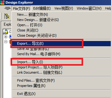

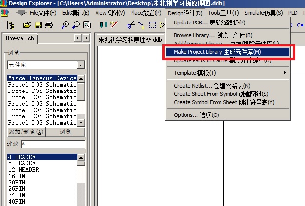

ID:213173 發表于 2020-6-22 12:35 | 顯示全部樓層
cheney03 發表于 2020-6-22 10:41
因為用的是WIN10系統,原理圖中無法直接添加庫文件,有搜索相關方法,還是沒添加成功,才想到復制元器件的 ...
把需要復制的元件放在SCH設計器中,選擇“生成元件庫”,把生成的lib文件導出到桌面(任意位置)后關閉。打開目標DDB文件,選擇導入這個lib文件,打開lib文件,選擇需要使用的元件,點放置,此元件就會放置目標SCH中。
