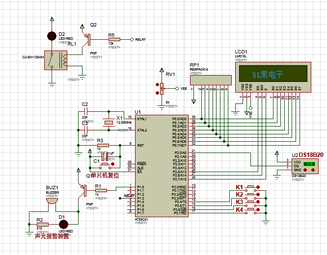

設計基本要求
(1) 設計倉庫溫度檢測控制器的硬件電路和控制程序,實現如下功能。
(2) 該倉庫溫度檢測控制器可以檢測倉庫內的溫度,并對其進行控制。
(3) 能實現通過鍵盤對倉庫溫度上下限的設定。
(4) 在倉庫溫度低于溫度下限時,啟動加熱器加熱,同時報警。
(5) 在倉庫溫度高于溫度上下時,啟動風機降溫,同時報警。
(6) 能顯示各個測溫點的溫度和倉庫的平均溫度。
單片機源程序如下:
