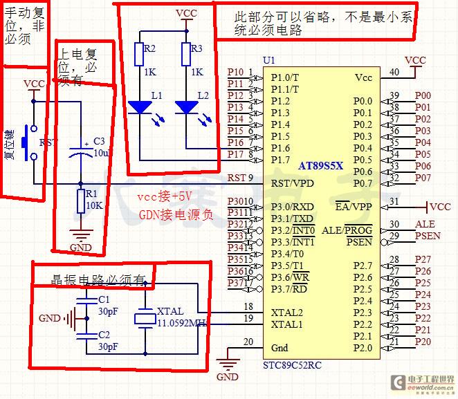

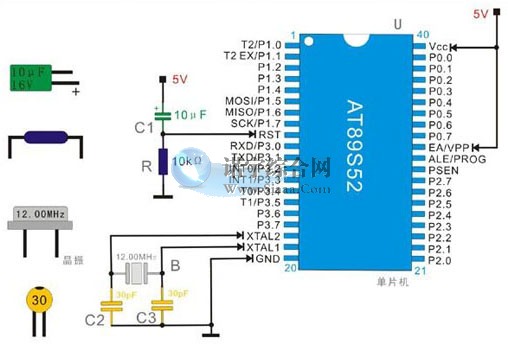

自己最起碼得知道單片機最小系統(tǒng)是什么,不然沒辦法做的。簡單的說就是電源,復(fù)位電路和晶振部分,這是最具代表性的最小系統(tǒng)電路圖,只是針對一部分51系列單片機.
這兩個圖就看不懂就不要問別的東西了,先好好學(xué)習(xí)一下在做吧.
