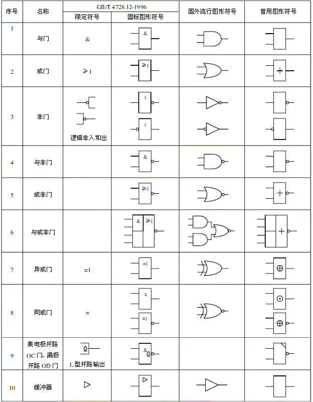

我們今后要看資料或芯片手冊的時候,會經(jīng)常遇到一些電路符號,表5-1就是數(shù)字電路中的常用符號,知道這些符號有利于我們理解器件的邏輯結(jié)構(gòu),尤其重點認識以下表中的“國外流行圖形符號”。在這里我們先簡單看一下,后邊遇到了知道到這里查閱就可以了。

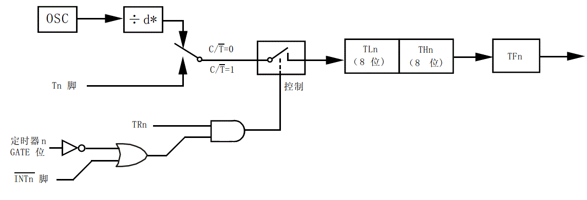

我?guī)е蠹襾矸治鲆幌逻@個示意圖,后邊如果手冊中遇到,大家也就會自己研究了。OSC框表示時鐘頻率,因為我們1個機器周期等于12個時鐘周期,所以那個d就等于12。下邊GATA右邊的那個門是一個非門電路,再右側(cè)是一個或門,再往右是一個與門電路,大家可以對照一下5-1節(jié)的內(nèi)容。
圖上可以看出來,下邊部分電路是控制了上邊部分,那我們先來看下邊是如何控制的,我們以定時器0為例。
1、TR0和下邊或門電路的結(jié)果要進行與門運算,TR0如果是0的話,與運算完了肯定是0,所以確定如果要讓定時器工作,TR0 = 1。
2、與門結(jié)果要想是1,那或門出來的信號必須也得是1才行。在GATE位為1的情況下,經(jīng)過一個非門變成0,或門電路結(jié)果要想是1的話,那INT0即P3.2引腳必須是1的情況下,這個時候定時器才會工作,而INT0引腳是0的情況下,定時器不工作,這就是GATE位的作用。
3、當GATE位為0的時候,經(jīng)過一個非門變成1,不管INT0引腳是什么電平,經(jīng)過或門電路后則肯定是1,定時器就會工作。
4、要想讓定時器工作,就是加1,從圖上看有兩種方式,第一種方式是那個開關(guān)打到上邊的箭頭,就是C/T = 0的時候,一個機器周期TL就會加1一次,當開關(guān)打到下邊的箭頭,即C/T =1的時候,T0引腳即P3.4引腳來一個脈沖,TL就加1一次,這也就是計數(shù)器功能。
INT0引腳是P3.2,INT1引腳是P3.3,T0引腳是P3.4,T1引腳是P3.5,這個可以從我們KST-51開發(fā)板原理圖上看出來。

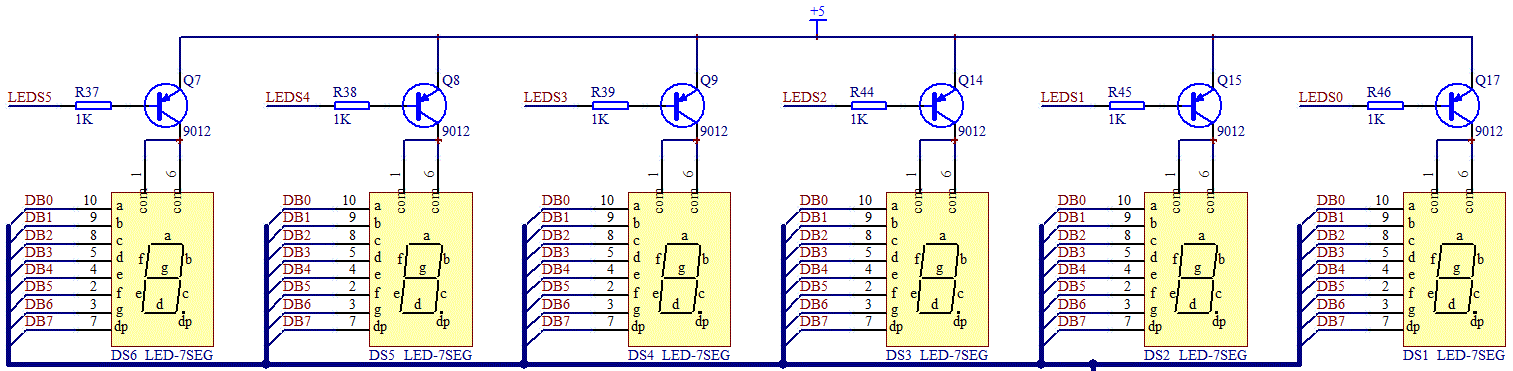

這是比較常見的數(shù)碼管的原理圖,我們板子上一共有6只數(shù)碼管。前邊有了LED小燈的學習,數(shù)碼管學習就會輕松的多了。從圖5-1能看出來,數(shù)碼管共有a,b,c,d,e,f,g,dp這8個段,而實際上,這8個段每一段都是一個LED小燈,所以數(shù)碼管就是由8個LED小燈所組成的。我們看一下數(shù)碼管內(nèi)部結(jié)構(gòu)圖5-2。

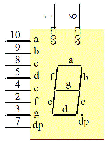

5-3 數(shù)碼管結(jié)構(gòu)圖

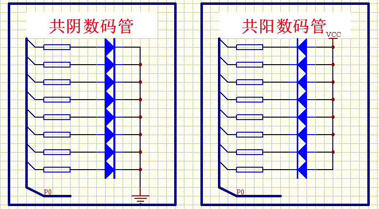

數(shù)碼管分為共陽數(shù)碼管和共陰數(shù)碼管,所謂的共陰數(shù)碼管就是8只LED小燈的陰極是接在一起的,也就是陰極是公共端,由陽極來控制小燈是否亮滅。同理,共陽數(shù)碼管就是陽極是接到一起的,大家可以仔細研究下圖5-2。細心的同學也會發(fā)現(xiàn),數(shù)碼管上邊有2個com,實際上就是我們數(shù)碼管的公共端。為什么有2個,我個人認為,一方面有2個可以起到對稱的效果,剛好是10個引腳,另外一個方面,公共端通過的電流較大,我們初中就學過,并聯(lián)電路電流之和等于總電流,用2個com可以把公共電流平均到2個引腳上去,降低線路承受的電流。
從我們板子的電路圖上能看出來,我們所用的數(shù)碼管是共陽數(shù)碼管,如圖5-3所示。

5-4 共陽數(shù)碼管電路
他們的com是接到了正極上,當然了,和LED小燈電路類似,也是由74HC138控制了三極管的導通來控制整個數(shù)碼管的電流,我們先來看DS1這個數(shù)碼管。原理圖上可以看出來,控制DS1的三極管是Q17,控制Q17的引腳是LEDS0,對應(yīng)到74HC138上邊就是Y0端的輸出。

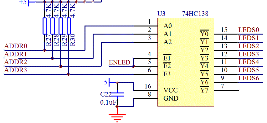

我們現(xiàn)在的目的是讓LEDS0這個引腳輸出低電平,相信大家現(xiàn)在可以獨立根據(jù)前邊學到的內(nèi)容把ADDR0,ADDR1,ADDR2,ADDR3,ENLED這4個輸入狀態(tài)寫出來,現(xiàn)在大家不要偷懶,都去根據(jù)138的手冊去寫一下,不需要你記住這些結(jié)論,但是遇到就寫一次,鍛煉過幾次后,遇到同類芯片自己就知道如何去解決問題了。
