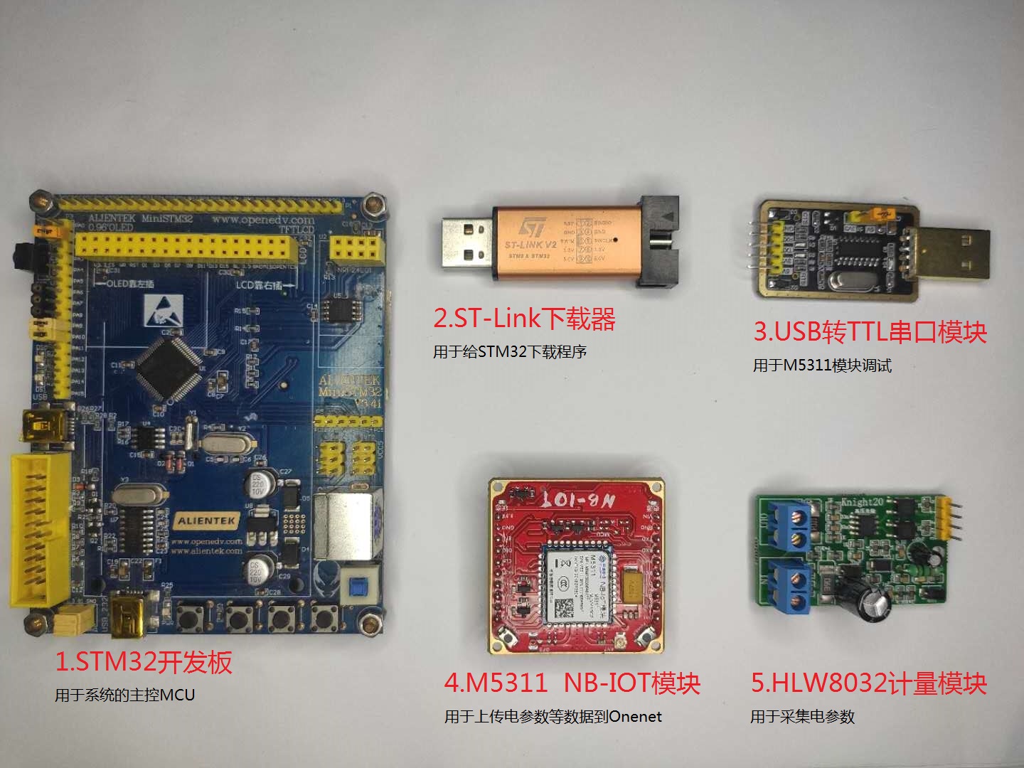

需要的材料:
1.一個STM32芯片,我這里用的是正點原子的mini開發板,型號:STM32F103RCT6
http://dwz.date/aTyF  剛剛看了一下,竟然降價了。131元,大學我買的時候168塊,虧了一個億。。。。
2.ST-Link下載器,主要用來給STM32單片機下載程序的,有其他的仿真下載器也是可以的。當然,用串口也是可以下載的,就是比較麻煩,我比較喜歡用仿真器下載,一鍵完事!
http://dwz.date/aTzr
3.USB-TTL串口模塊,這個是用來調試M5311模塊的,可以不需要,因為mini開發板板載USB轉TTL模塊,你可以拔掉原有的短路帽來用。不過玩單片機的話,最好是有一個這個模塊,超級方便!
http://dwz.date/aTza
4.中移的M5311核心板,建議用哪個膠棒天線的,比較方便!
http://dwz.date/aTzf
5.HLW8032計量模塊,用于采集電參數的,不需要進行校準,精度2%。也可以自己再進行校準一次,精度可達0.5%,需要專門設備進行校準,我自己用2%的精度足夠了
http://dwz.date/aTzp
6.杜邦線12根

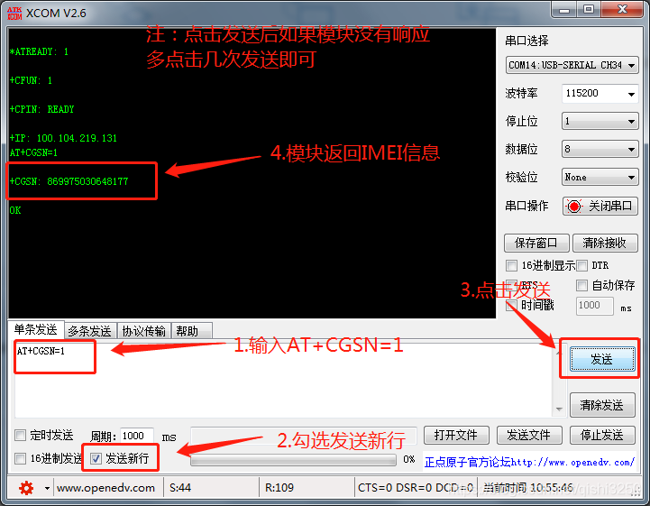

3.輸入AT指令獲取模塊的IMEI和IMSI
先發送:AT+SM=LOCK
這個是關閉模塊的睡眠模式!!!
然后再發送AT+CGSN=1指令獲取IMEI
同理,發送AT指令獲取IMSI:

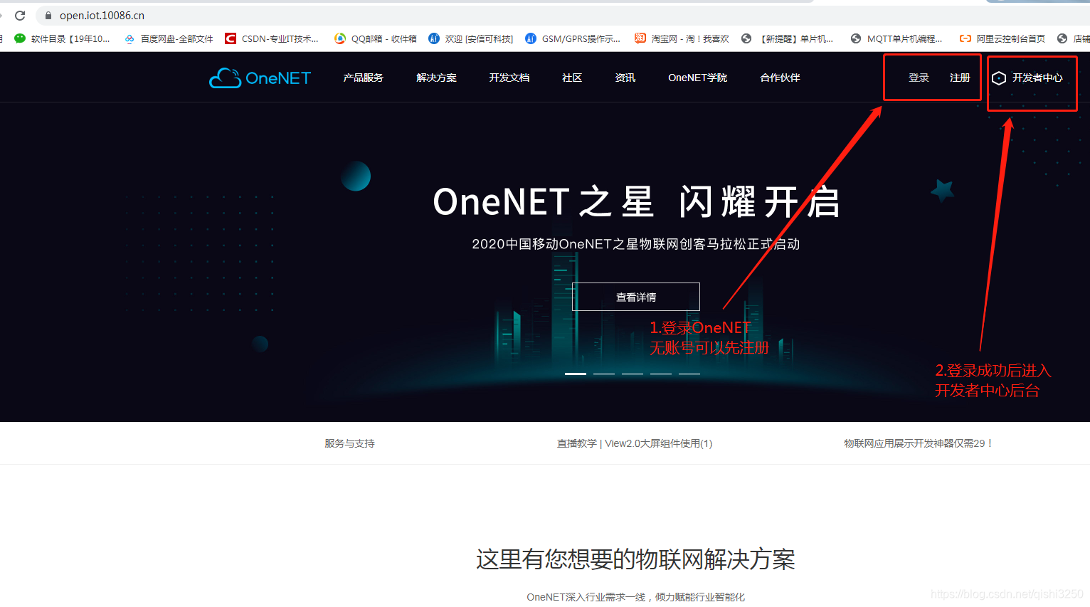

1.打開Onenet官網:https://open.iot.10086.cn/

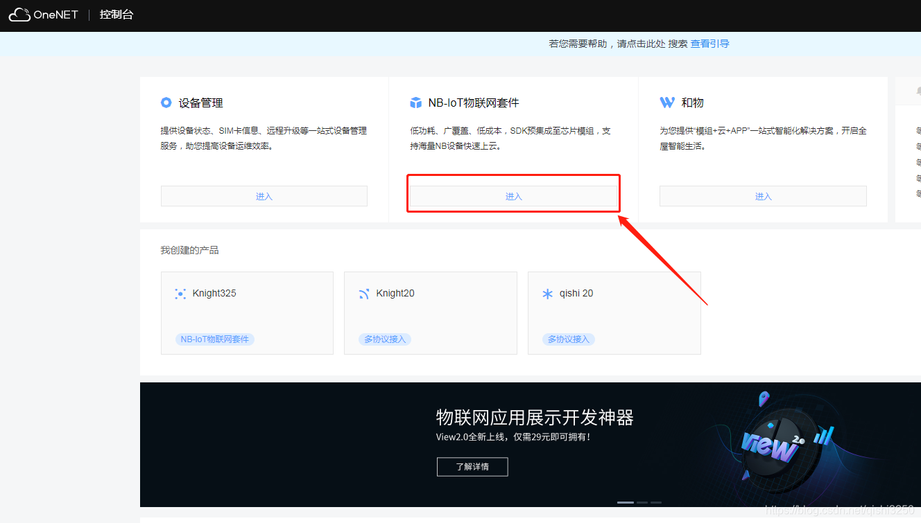

2.如果沒有賬號的,注冊賬號后登陸,然后進入開發者中心:

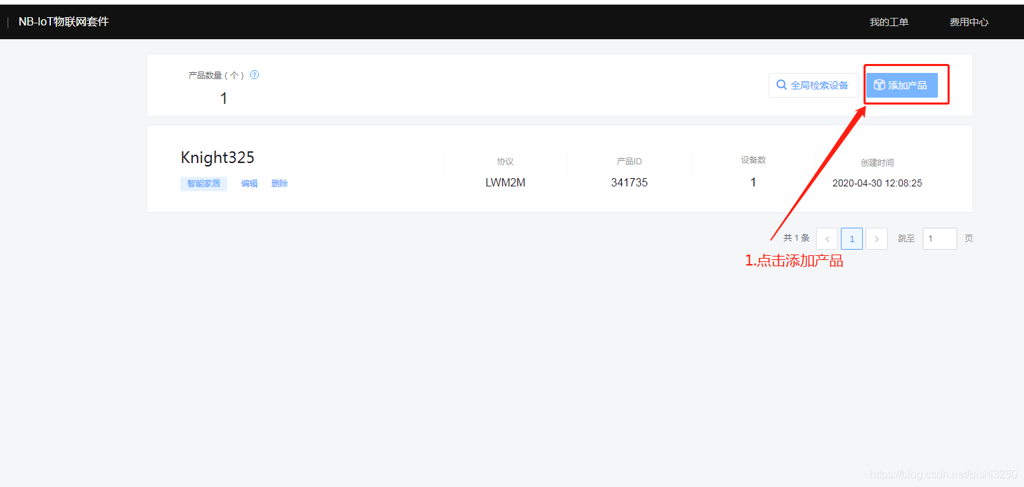

3.進入開發者中心后,點擊進入NB-IoT物聯網套件:

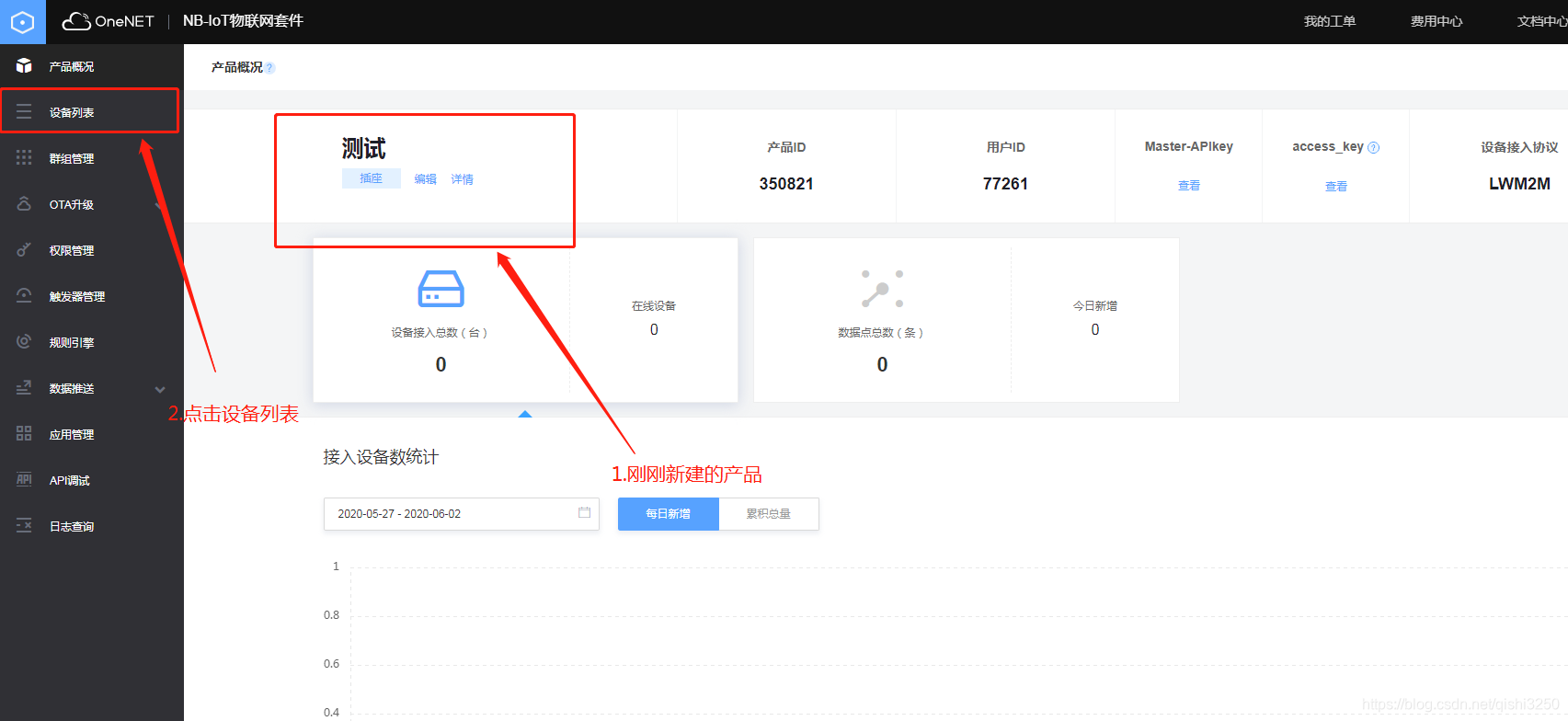

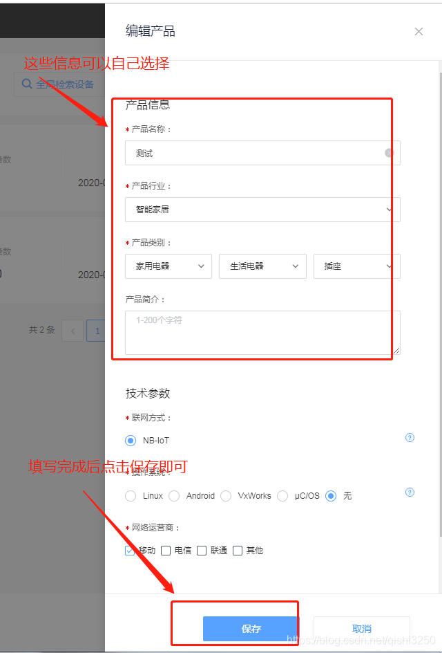

4.點擊添加產品
5.點擊添加產品后會在左邊彈出頁面,填寫好信息后,點擊保存:

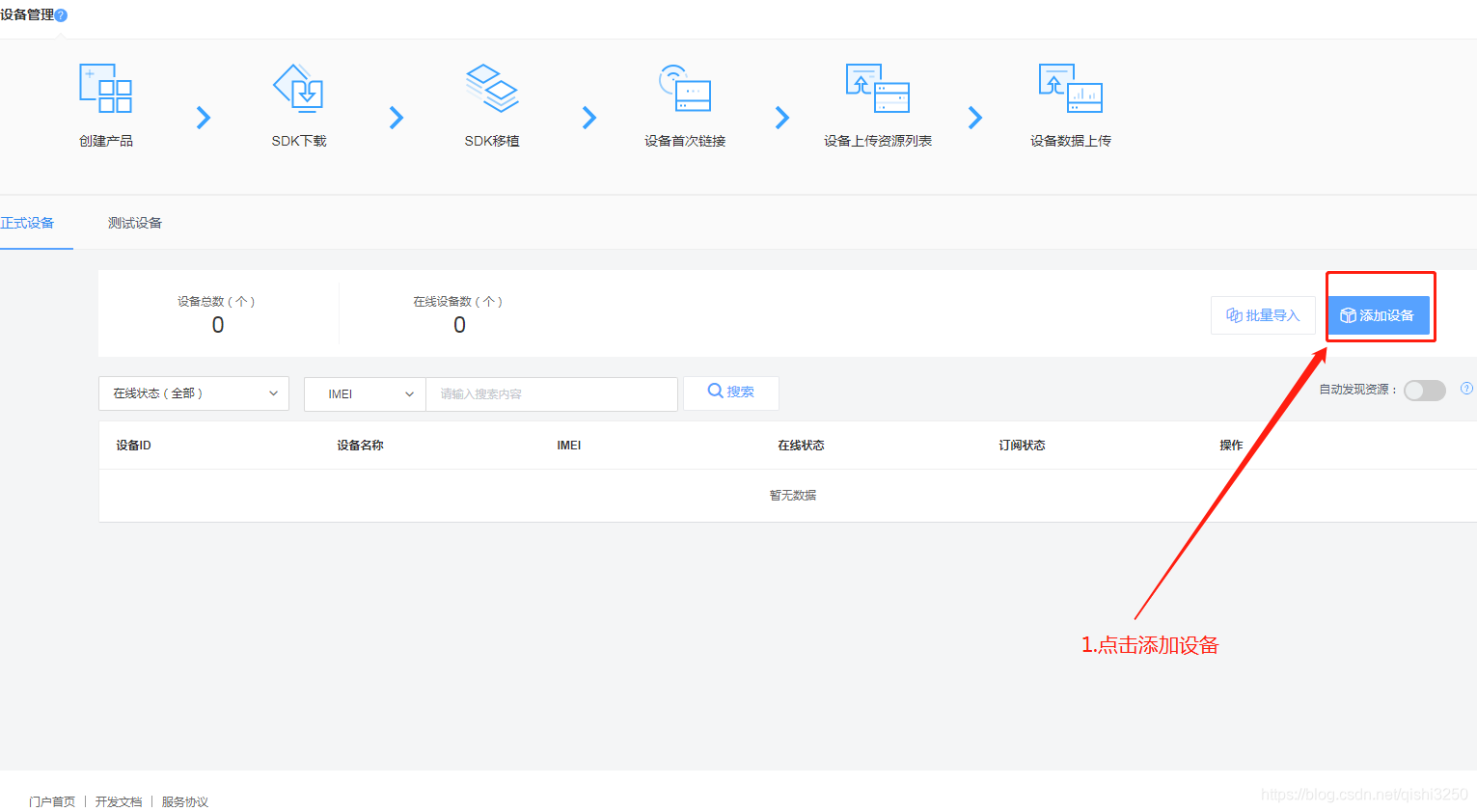

6.新建產品后,點擊產品的名字進入下圖頁面后,點擊左側的設備列表
7.進入設備管理后,點擊添加設備:

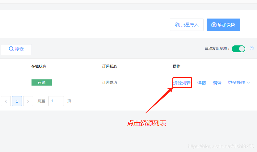

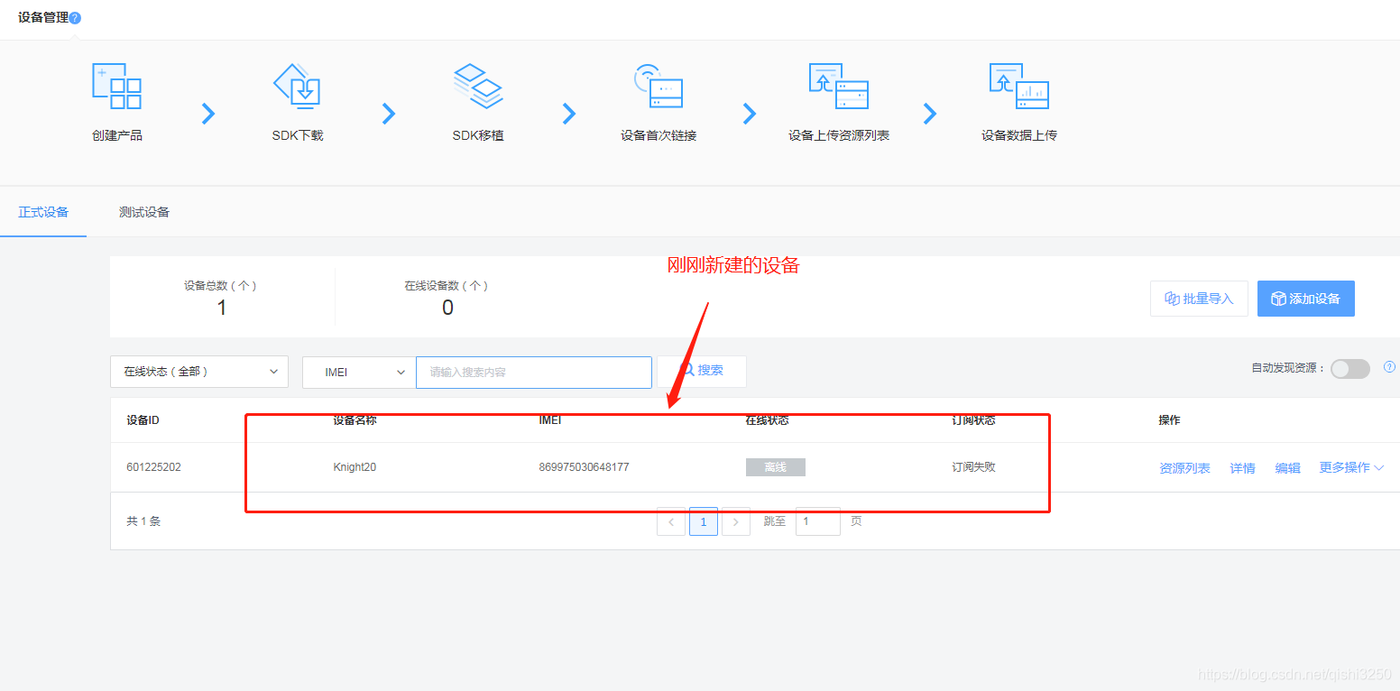

8.填寫剛剛串口調試助手獲取到的IMEI和IMSI,再點擊保存即可:
這個時候我們就可以看到剛剛新建的設備了,顯示為離線及訂閱失敗!接下來通過串口調試助手讓設備上線!!!

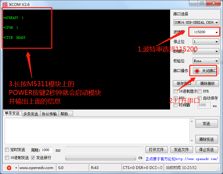

三、發送AT指令讓M5311模塊上線1.返回串口調試助手軟件那里,在輸入框輸入AT指令,然后發送,看看M5311模塊是否返回OK。如果沒有就按一下RST復位按鍵即可。

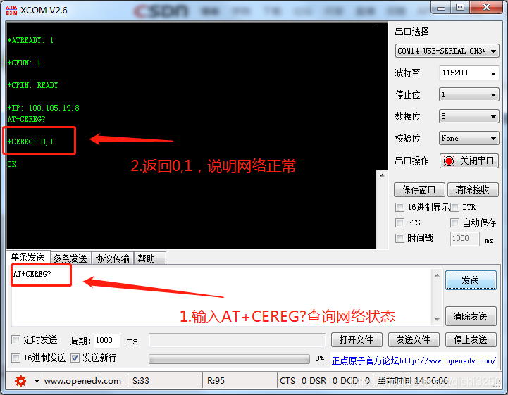

然后再輸入框輸入AT+CEREG?,用于查詢M5311模塊的網絡狀態:

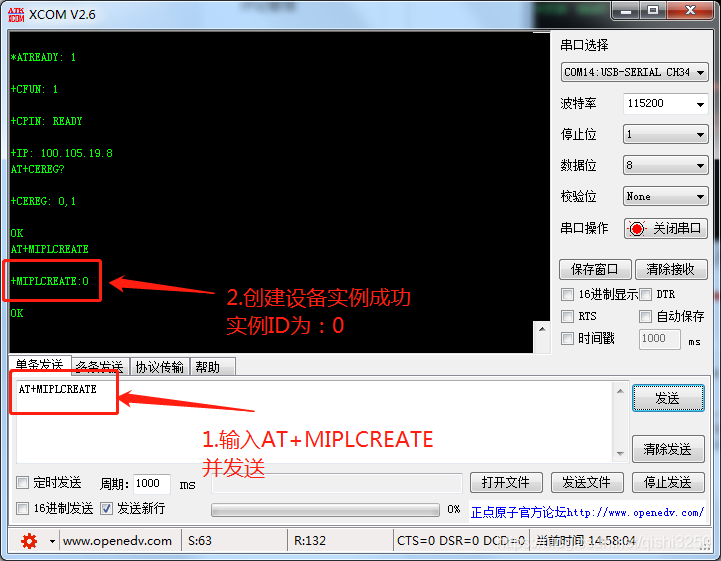

2.在輸入框輸入:AT+MIPLCREATE,并發送
這個指令是用于創建一個OneNET設備實例的,M5311會反饋創建設備實例的ID,這個過程比較久,大概3S左右,和你的M5311網絡有關。

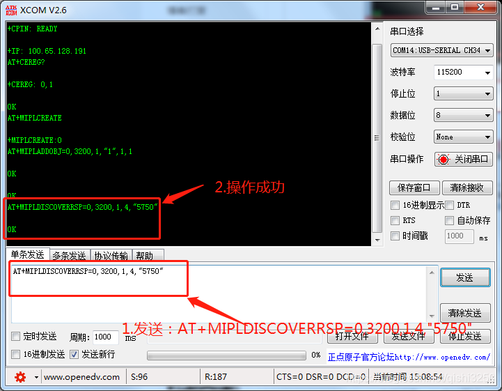

4.添加Object成功后,發送:AT+MIPLDISCOVERRSP=0,3200,1,4,"5750"
這個指令用于設置指定object的所屬資源列表
第一個0是設備實例ID;
第二個3200是object的ID;
第三個1是保留;
第四個4是指后面字符串的長度;
第五個“5750”是ibject的屬性;

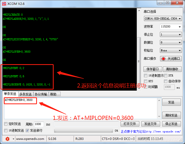

5.上面操作完成后,就可以向Onenet平臺發起注冊請求了
發送:AT+MIPLOPEN=0,3600
這個指令用于向平臺發起注冊的請求的!
第一個0是設備實例ID;
第二個是本次注冊的生命周期,單位為秒,說白了就是在這個時間內,就算我不上傳消息,平臺也會顯示我在線。這里測試使用3600秒,就是一個小時,建議使用的時候改成60秒!不然你這邊M5311掉線了,但是平臺還是顯示在線的。

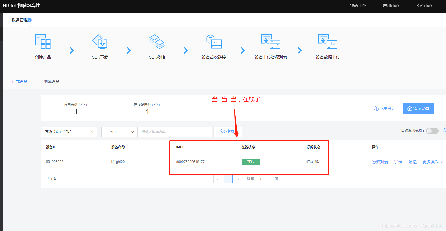

這個時候進入Onenet的后臺就可以看到設備顯示在線了!

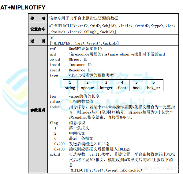

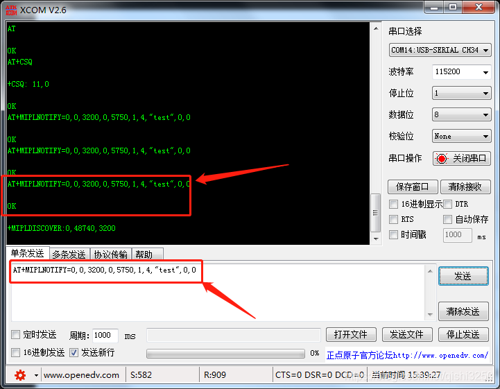

四、上傳測試數據到Onenet平臺1.發送AT+MIPLNOTIFY=0,0,3200,0,5750,1,4,"test",0,0
這條這里的含義:

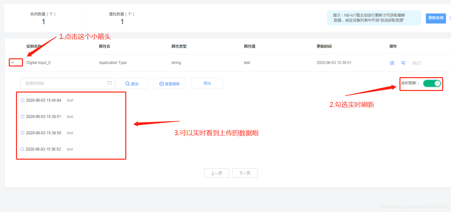

然后我們就可以在后臺看到上傳的字符串“test”了
測試階段到這里就結束了,點擊操作里面的寫,可以從Onenet平臺發送數據到模塊,M5311會通過串口打印數據的,平臺會顯示發送失敗,因平臺需要收到模塊的反饋指令才會認為數據發送成功的。
