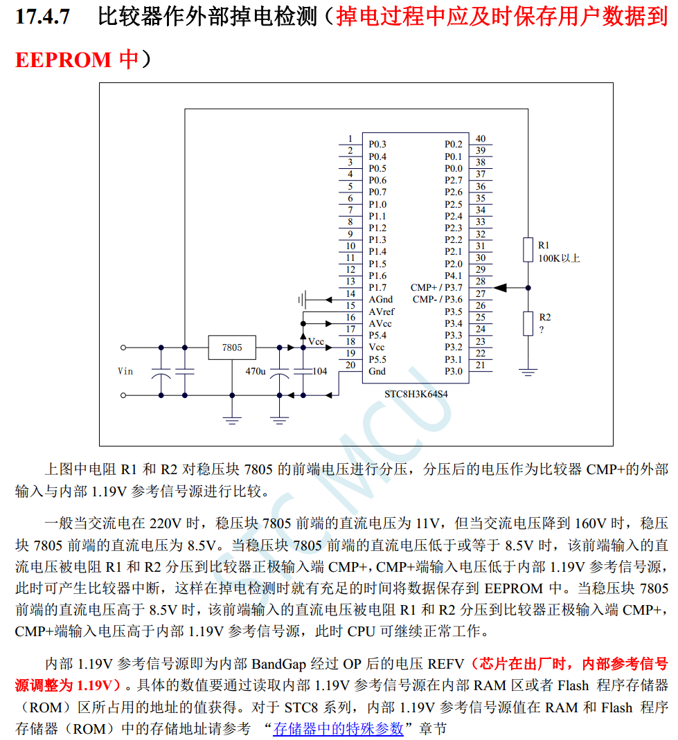

我對(duì)電路稍微改動(dòng)一下,為了確保每次掉電數(shù)據(jù)保存都成功,在進(jìn)入中斷之后我先關(guān)閉了能關(guān)閉的所有高耗電的電路,比如LED顯示器等,然后再操作EEPROM 的擦除和寫(xiě)入
改動(dòng)如圖:
更加詳細(xì)的資料請(qǐng)參閱 STC12C5A60S2 廠家資料
