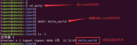

首先我們?cè)谟脩舾夸浵陆⑽募䦅A“work”,用于保存所有 C 語(yǔ)言的程序,運(yùn)行結(jié)果如下圖所示:
然后進(jìn)入創(chuàng)建的文件夾 work,為了方便管理,我們每個(gè)例程都創(chuàng)建單獨(dú)的文件夾,首先我們創(chuàng)建文件夾“hello_world”來(lái)保存我們的第一個(gè) C 程序,如下圖所示:

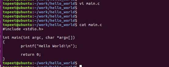

然后進(jìn)入上圖中的 hello_world 文件夾,使用 vi 命令新建文件“main.c”,然后在里面輸入下面的代碼:
#include
int mian(int argc, char *argv[])
printf("Hello World!\n");
return 0;
編寫完以后保存并退出 vim 編輯器,然后可以使用 cat 命令查看代碼是否保存成功,如下圖所示:
通過(guò)上圖可以看到代碼已經(jīng)編輯完成了。

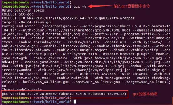

Ubuntu 下使用 gcc 編譯器來(lái)編譯 C 程序,我們?cè)诎惭b Ubuntu 系統(tǒng)的時(shí)候,gcc 編譯器 morning 安裝好了,我們可以在終端輸入“gcc -v”來(lái)查看下 gcc 的版本,如下圖所示:

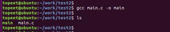

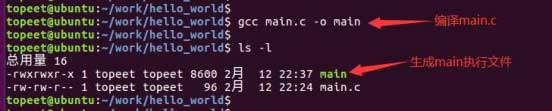

通過(guò)上圖可以看到 gcc 的版本信息,說(shuō)明我們的 Ubuntu 上已經(jīng)安裝了 gcc 編譯器了,下面我們來(lái)看看怎么通過(guò) gcc 編譯我們的第一個(gè) C 程序,我們?cè)诮K端輸入“gcc main.c -o main”,然后回車,會(huì)生成 main 文件,如下圖所示:
在上面的“gcc main.c -o main”這個(gè)命令里面“-o“用來(lái)指定編譯生成的文件名字,我們指定的是 main,所以在圖 3.1.2.2 中可以看到生成了文件“main”,如果我們想生成其它的文件名字,我們只需要修改“-o”后面的 main(修改成您希望生成的文件名字)。經(jīng)過(guò)前面的步驟已經(jīng)生成了可執(zhí)行文件 main,現(xiàn)在我們演示下在終端如何運(yùn)行一個(gè)可行性的程序,我們直接在終端當(dāng)前目錄下(可執(zhí)行文件所在的目錄下)輸入“./main”,然后回車,就可以運(yùn)行可執(zhí)行文件 main 了,運(yùn)行結(jié)果如下圖所示:

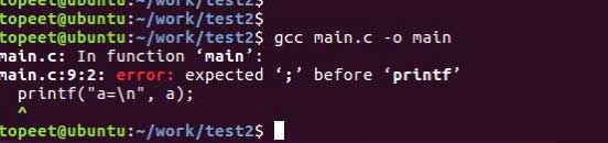

我們使用 gcc 編譯 main.c,可以看到 gcc 會(huì)提示錯(cuò)誤信息,如下圖所示:

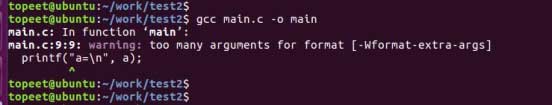

從上圖中可以看到在 mian.c 文件的第 9 行 printf 前面缺少“;”我們?cè)诘?7 行“a = 1”后面加上“;”,然后繼續(xù)編譯,如下圖所示:
從上圖可以看出編譯提示語(yǔ)法格式不對(duì),我們把第 9 行修改成“printf("a=%d\n", a);”,然后在繼續(xù)編譯,如下圖所示:
