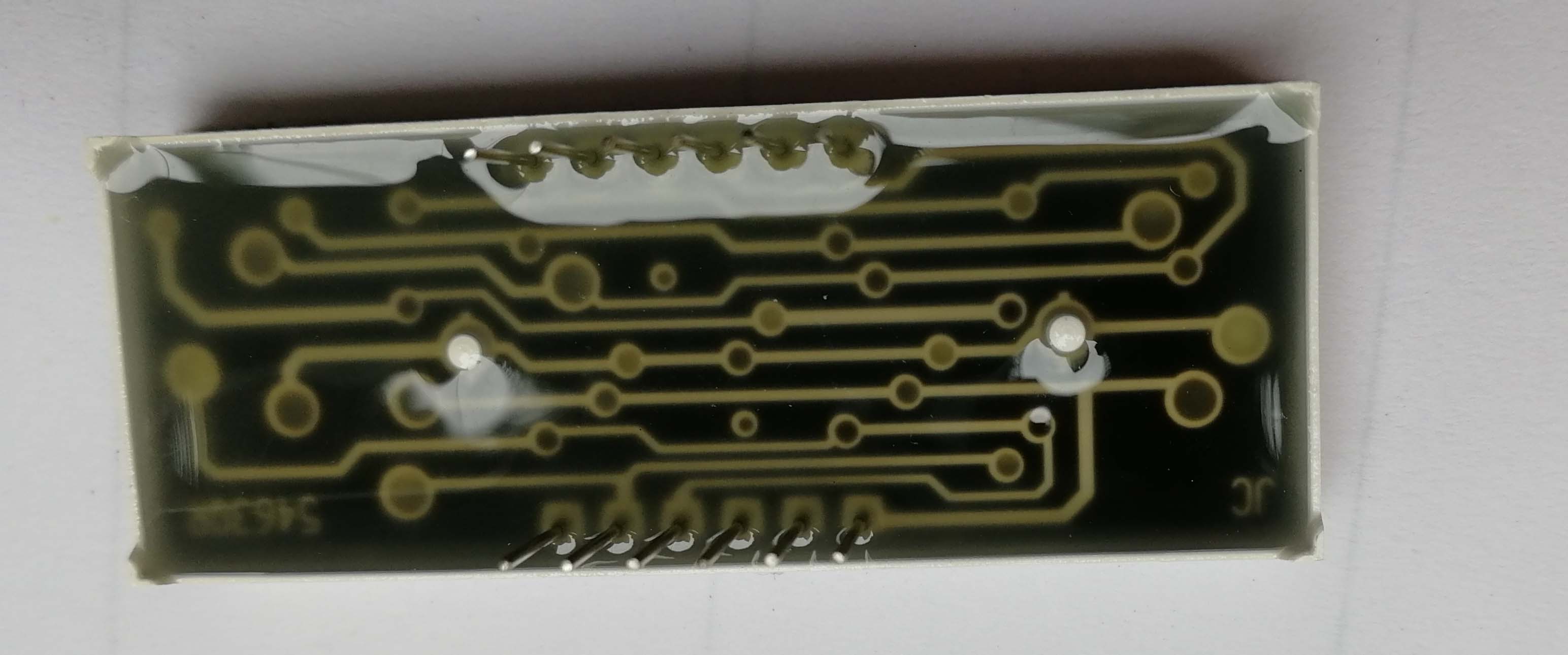

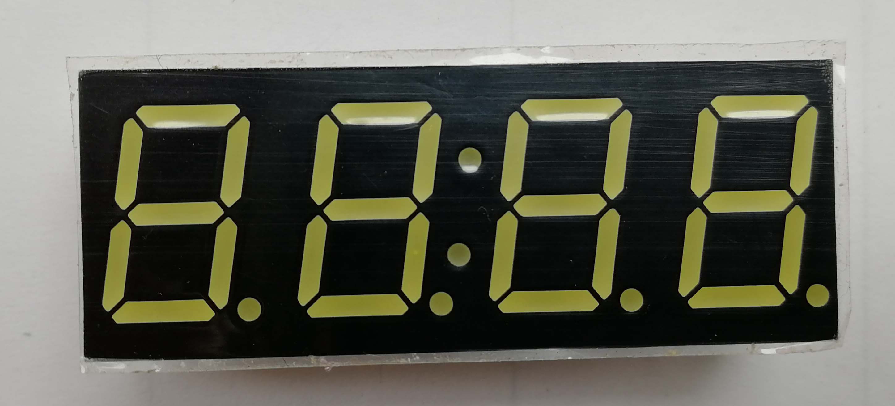

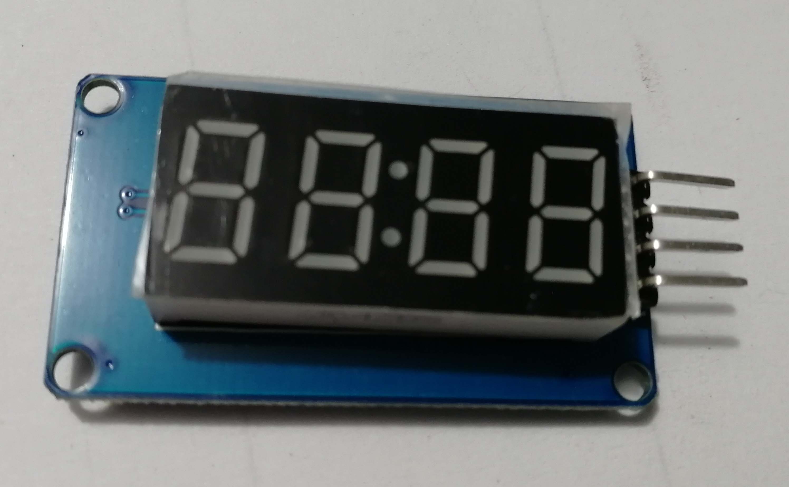

從某寶網(wǎng)購(gòu)的TM1637四位數(shù)碼管顯示模塊,模塊使用的是0.36吋四位時(shí)鐘數(shù)碼管(型號(hào)為3642BS),如果覺得0.36吋太小,就可以動(dòng)手進(jìn)行改裝,下面是本人改裝(換上0.56吋四位數(shù)碼管)的基本過程,需要改裝的朋友可以參考一下。
這是改裝前的模塊和數(shù)碼管:
(將換上的0.56吋四位數(shù)碼管)

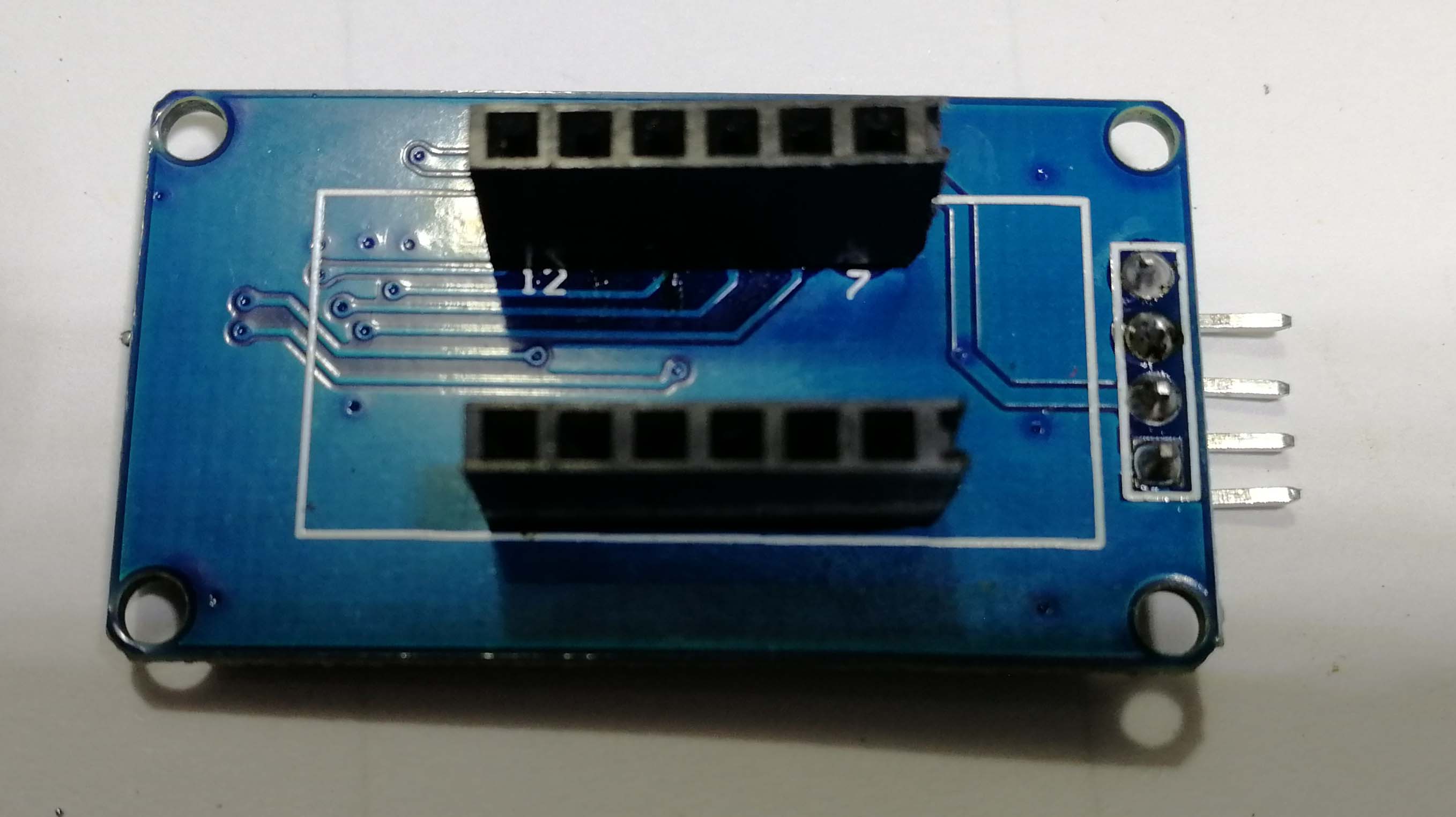

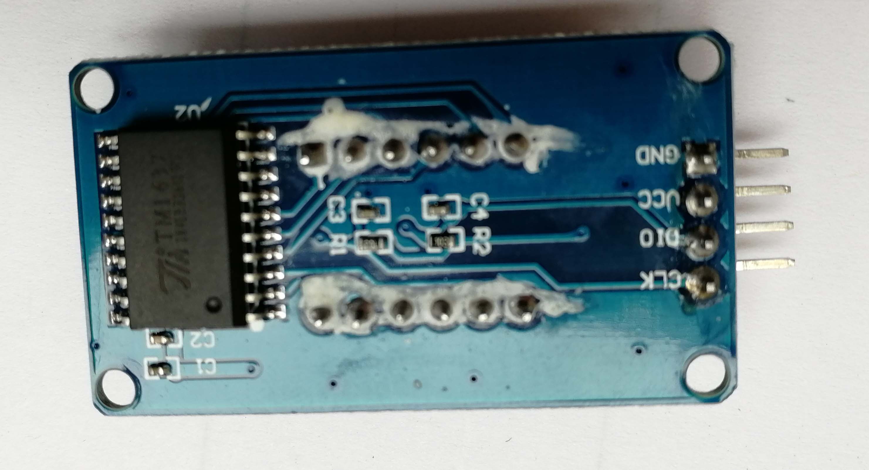

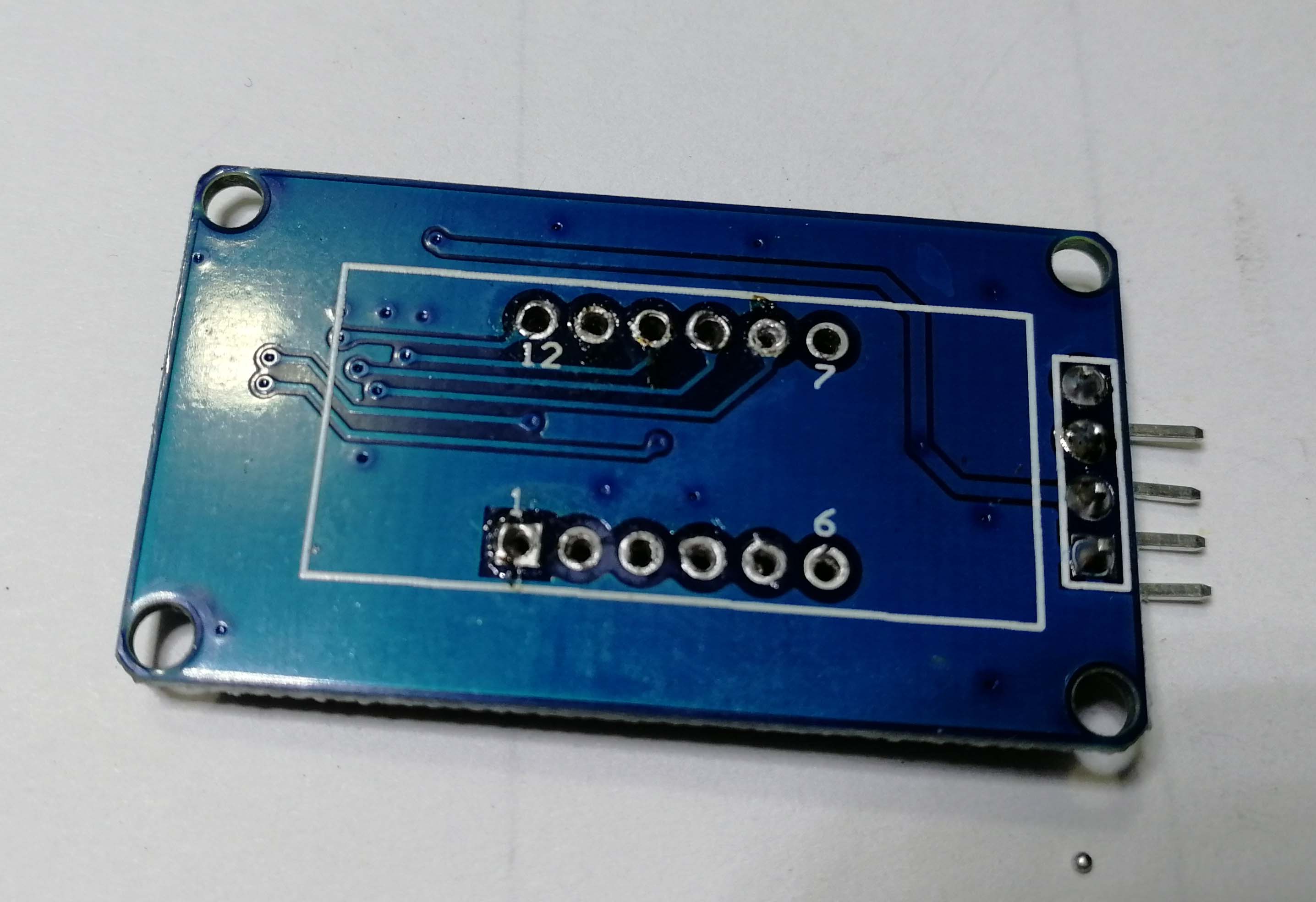

改裝第一步:拆除插針及原四位數(shù)碼管。然后將插針焊到PCB板的另一面上。
上圖中1至12腳對(duì)應(yīng)數(shù)碼管顯示腳分別為:
1----e     2----d      3----2h(時(shí)鐘點(diǎn))  4----c
5----g     6----4      7----b          8----3
9----2    10----f      11----a         12----1

根據(jù)上述的引腳功能說明,如果同樣的共陽(yáng)數(shù)碼管,且腳位對(duì)應(yīng),就可以直接焊入電路板,如果引腳不同,就需要重新調(diào)整。本人代替的0.56吋四位數(shù)碼管型號(hào)為5463BB,腳位完全相同,所以可以直接代用。為方便以后測(cè)試其他數(shù)碼管,本人安裝上2.54插座。如下圖|:

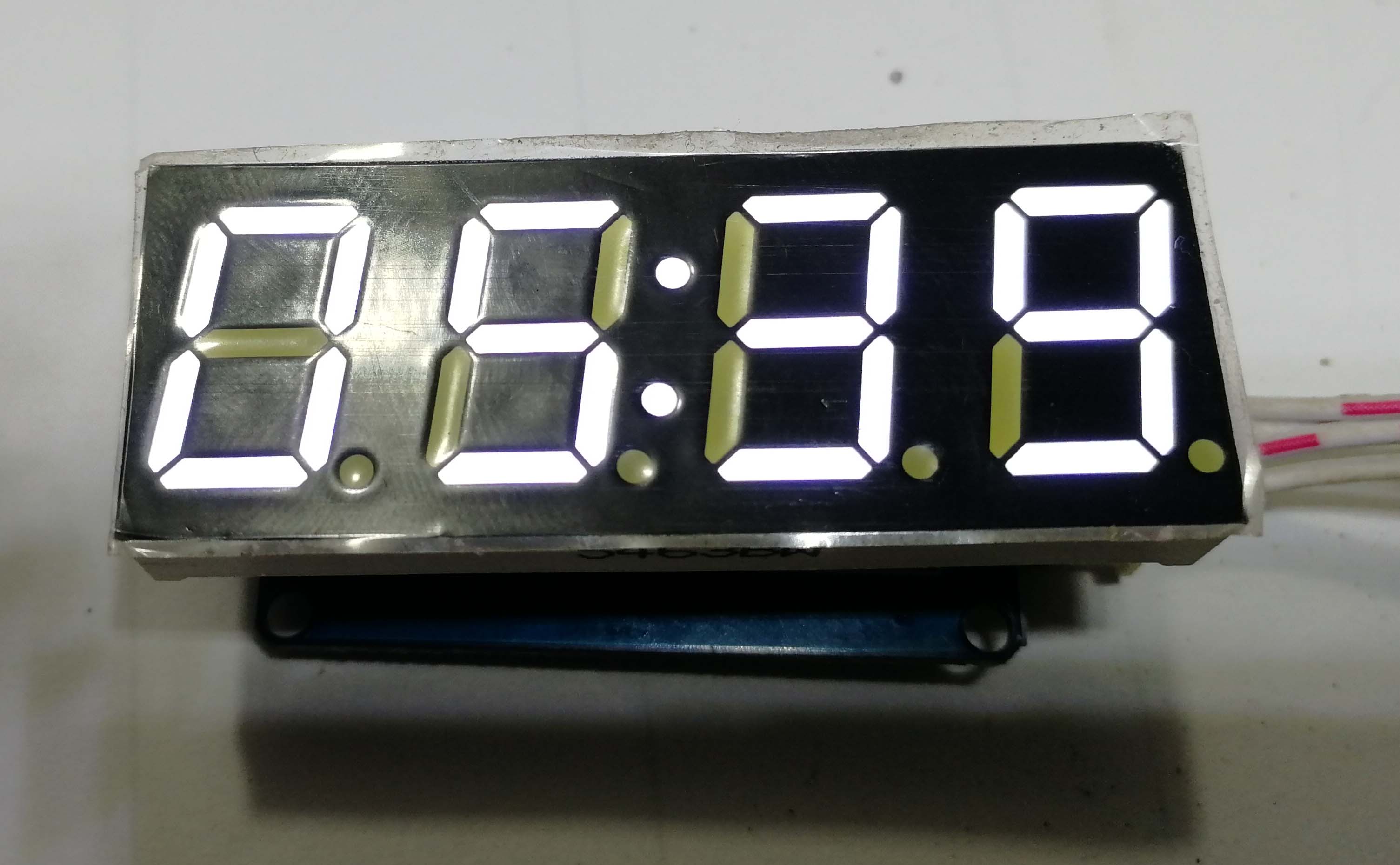

需要測(cè)試的時(shí)候可以將數(shù)碼管插入插座(5463BB數(shù)碼管兩列的腳距偏大,需要將引腳彎曲到合適的位置才可以插入),通電并輸入IIC驅(qū)動(dòng)信號(hào)。
測(cè)試顯示正常:
